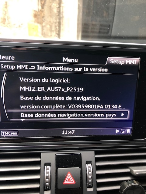

J'ai cette version de MMI et qui peut me donner des informations, comment mettre à jour les cartes, sur My Audi une version est présente mais quand je la mets sur une carte SD et que je l'a mets dans la voiture, rien ne se passe.
Est-il possible d'ajouter des poi's ou zone de danger?
Voici les versions MMI sur mon nouveau jouet (A6 4G Allroad FL)
Si j'ai bien tout compris, il s'agirait d'un MIB2 High et pour lequel :
- les mises à jours firmware ne peuvent être faite qu'en cc
- seules les mises à jours cartographie peuvent faites ?
Du coup, pas d'accès au Green menu et Accès au Red menu par "BACK + Bout. sup gauche" ?
C'est bien ça ?
Merci pour votre aide

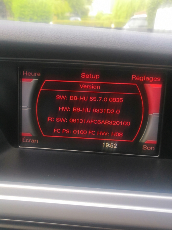

Hello tout le monde,
Pour RAPPEL,
- version du système multimédia
que l'on obtient de la manière suivante:
- moteur en marche
- être sur Radio
- appuyer sur le bouton "Setup" ou "Menu"
- sélectionner "Réglages"
- Descendre jusqu'à "Informations sur la version"
La version complète du logiciel est alors affichée, voir captures écran ci-dessous (à titre d'exemple):
GPS Basic Plus Entrée de gamme (Ecran 5,8" ou 6,5" en résolution 400X240, carto sur SD ou DVD, sauf BNS 5.0 / MMI 2G Basic):
