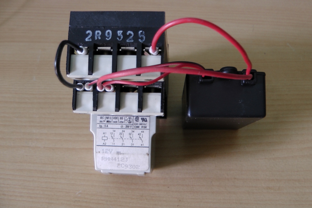

Montage quasi fini....avec une solution plus traditionnelle et moins " lourde "...un relais industriel type RH en 12V continu....accouplé
au module télécommande...
Le plus difficile est de ramené un 12V après contact.....
Montage 100% opérationnel...çà ne coupe plus au dessus de 5000 t/mn...normal, vu le schéma électrique.
Reste plus qu' à faire un " capot " noir pour cacher tout çà. :icon_smile:

En bref il ne fonctionne pas parce que après 5500 tours/min le signal est désactivé et le télérupteur se reset (ouverture des clapets auto même en mode non-S).
Il faut alimenter le télérupteur par du 12V mais n'étant pas intermittant. Là ça fonctionne sans problèmes.
J'ai pas mal avancé, ça fonctionne sur table (pour 20e). J'ai racheté une electrovanne qui sera en coupure entre le/les clapets et l'electrovanne commandée par l'ecu.
Au démarrage (12v après contact repris sur la première), la seconde electrovanne est passante et donc l'ecu contrôle les clapets. Via la télécommande, je peux couper la seconde pour remettre le clapet en position repos, donc ouvert !
