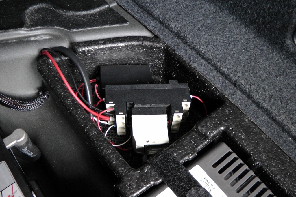

Mon montage n'empêchais pas l'ouverture du clapet par l'ecu, mais poivait le bloquer ouvert quand je le voulait. J'ai pris un truc basique de ce style https://h5.fr.aliexpress.com/item/32956103016.html?spm=a2g0n.seo-amp-search.searchResult.32956103016
Ton montage permet de ne pas toucher au faisceau d'origine mais le boîtier pourrait fonctionner sur l'électrovanne d'origine, sans problèmes ?
Car le soucis avec le montage initial de Daniel est que le relais perdait son état car plus alimenté  quand on passe 5000 tours/min, du coup les valves retournaient à la gestion d'origine et se refermait car l'électrovanne était à nouveau alimenté en repassant sous les 5000 tours. Ton boitier ne présente pas ce problème ou alors je n'ai pas compris comment tu l'as contourné !
Non sur electrovanne d'origine tu auras défaut + danger de ne pas ouvrir le clapet alors que l'ecu le veut.
Mon montage date de 3 ans, j'ai du mal a me remettre dans le fonctionnement du truc mais avec le schéma et le texte je ne peux être plus clair :
Le cahier des charges est respecté :
- pas cher mais un peu plus que 20€
- pas de coupure du faisceau
- pas de défaut sur l'ECU
- démarrage clapet fermé
- ne bloque pas l'ouverture du clapet si l'ECU veut l'ouvrir (pas de possibilité de fermer en permanence)
- ne gène pas le fonctionnement commandé par l'ECU
Essayez, testez, corrigez, vous y arriverez.
Il y a 22 heures, Goodwood a dit :
Ah et pas de soucis comme Daniel avec le relais qui reprend "sa position" initial ....
Plus de problème avec le montage électrique définitif....avec le 12V après contact... on est bien d' accord !    :AP-Smiles_u1F60E:
relais%2520RH%2520coffre.JPG&key=1053a2c
