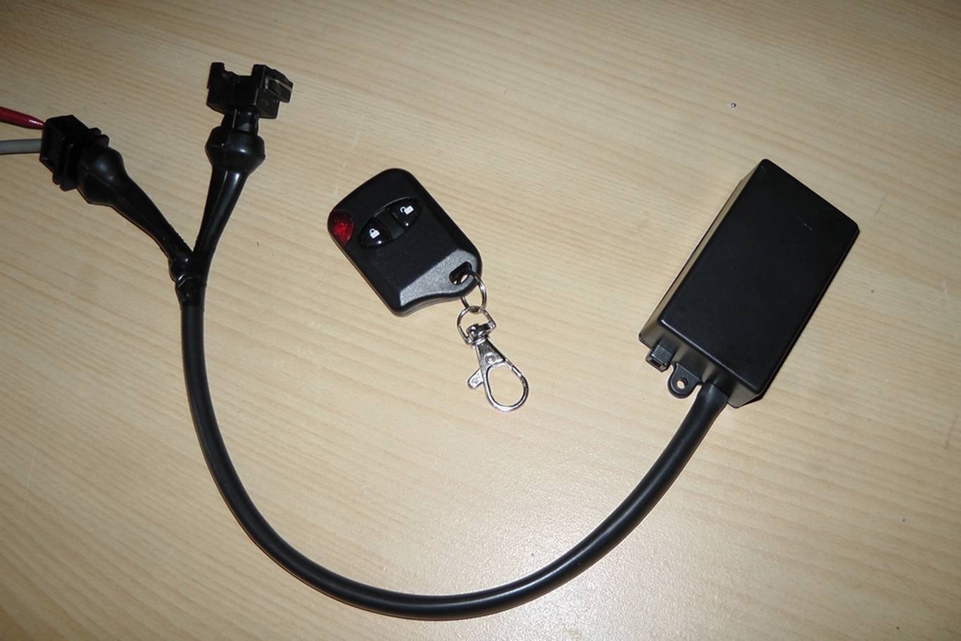

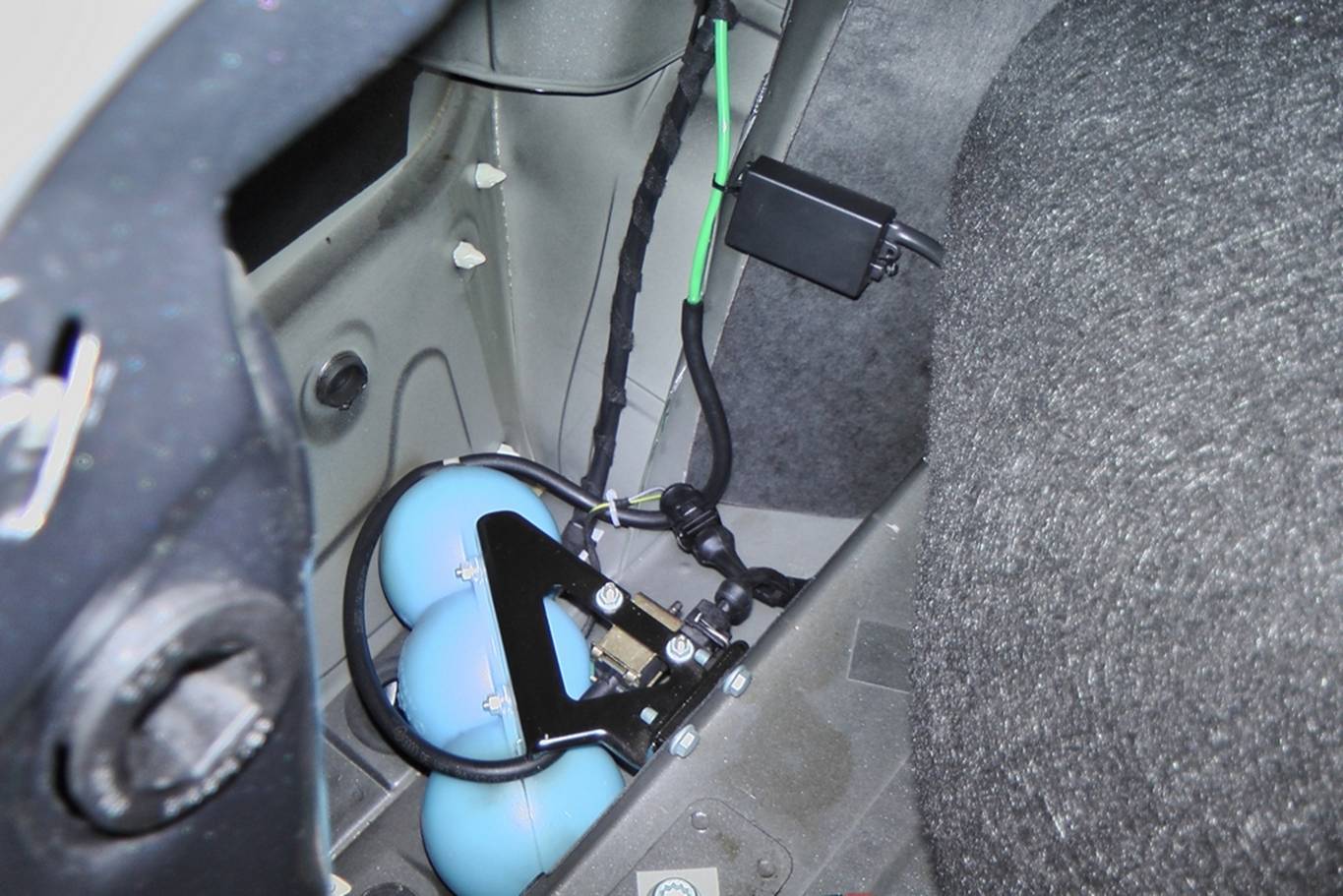

Vite fait ce soir en revenant du boulot avec le portable.....le micro du portable et le HP du PC manquent cruellement de grave ! :nixweiss:   Mais on entend bien que les vannes sont bien commandées.
Montage quasi fini....avec une solution plus traditionnelle et moins " lourde "...un relais industriel type RH en 12V continu....accouplé   au module télécommande...   Le plus difficile est de ram
Ligne full milltek avec cata sport 200 cel, et bien chaud ça bourdonne aux alentour des 2000 trm     Ca vaut dans les 10 euros, donc autant faire un branchement avec du neuf et propre que po
Vannes ouvertes tout le temps, si tu le veux....totalement indépendant du bouton Sport...à tous les régimes moteur,

donc tu veux dire que même en S les vannes sont fermés sous un certain régime moteur ?
et malgré la carte MRC ?
Tu m'intéresses dis donc :MdrDevil:
Lien à poster
Oui, et c' est NUL !

J'ai l'impression d'être replonger dans mes cours d'électro... ça fait longtemps. En analysant tout, sauf erreur, l'électrovanne est "ouvert" quand aucune tension n'y est appliqué (confirme ouverture à l'arrêt). Autrement le bypass est parfait car le fonctionnement de base est gardé !
Pour que le tuto soit complet et que tout le monde puisse réussir, il manque juste une photo interne du boitier, à part s'il faut garder un peu de mystère :lol:

Sympa c est propre,du coup tu enlèves le montage d origine le bouton S ne sert plus?
Lors de ma reprog j avais fais modifier le soft pour les avoirs 100% ouvertes en mode S
Comme chez MRC sur demande.
Bon boulot en tout cas.
Lien à poster
Sympa c est propre,du coup tu enlèves le montage d origine, le bouton S ne sert plus?
Non, elle restera d' origine. Le bouton S pourra servir, encore, pour avoir la fonction " Boost ",
au niveau accélérateur, si on peut dire. :icon_wink:
C' est un brevet PSE..... :bigthumbup:

Oui.....grâce au choix, par défaut, du contact NC ( normalement ouvert ) du relais.
Euh......NC, c'est pas plutôt normaly closed, soit normalement fermé...?
Sinon, très belle réalisation. Aurais tu un lien pour l'achat de l’émetteur et récepteur?
Lien à poster
Oui rectifié...
Le lien....
http://www.ebay.fr/itm/281409824784?_trksid=p2055119.m1438.l2649&ssPageName=STRK%3AMEBIDX%3AIT
Vu le prix pratiqué ailleurs...n' hésitez pas....prenez en plusieurs, en 10 jours, c' est chez vous..
..et pas de douane ! :petard:
