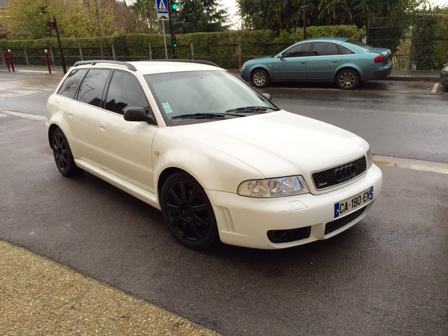

J'ai pas résisté à la tentation aujourd'hui et j'ai fais 3km sous la pluie avec la dame blanche avec ses belles jantes ! 03238347295cef58bc03983f53403623.jpg
Belle auto.

Quand t'as ça qui t'attend dans le garage tu peux pas rester tranquille
A qui le dis-tu! Perso, quand je démarre mon V8.... :wub:
Très belle auto !! Et le son ! :P (Même si pour ma part je la préfère avec les rotor (oui je suis amoureux de ces jantes) même si on les voit un peu partout) :sol:
