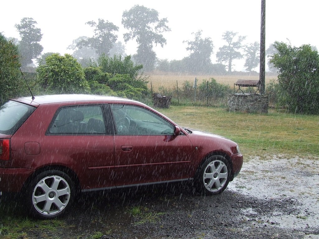

Cet après-midi la demoiselle à pris une bonne douche.

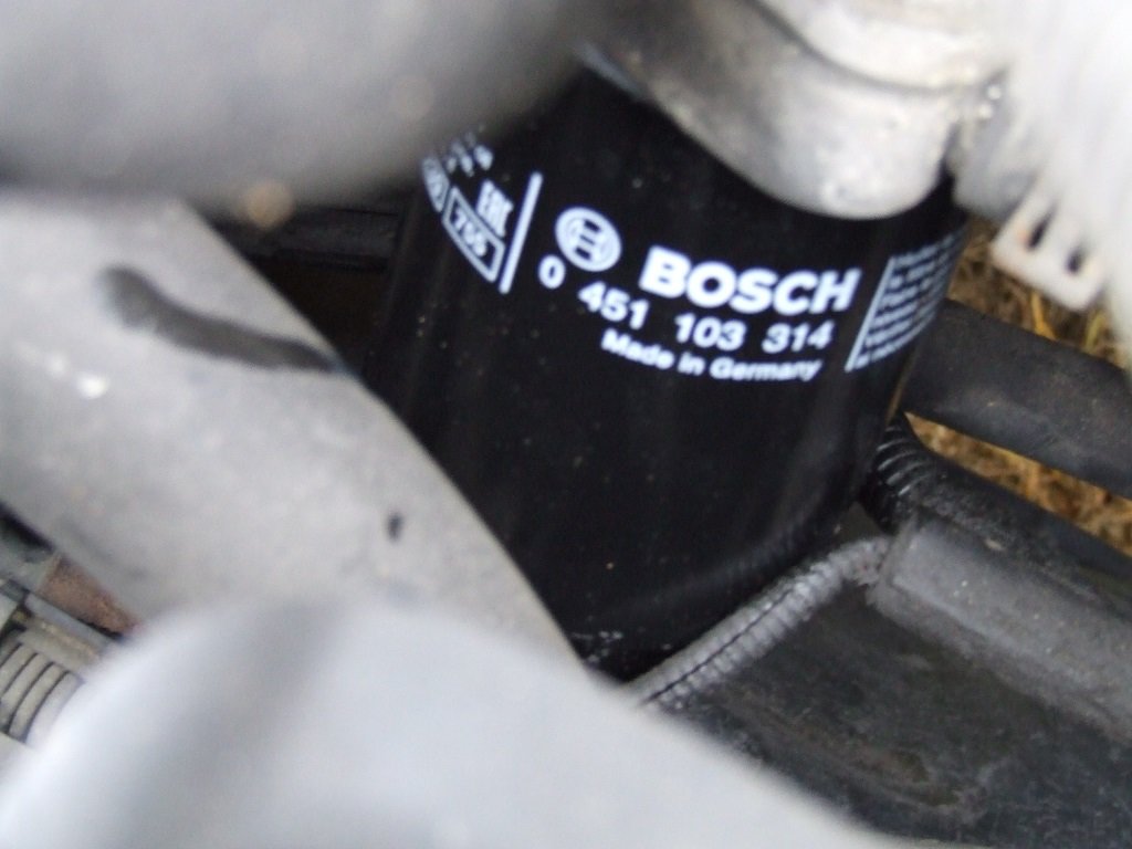

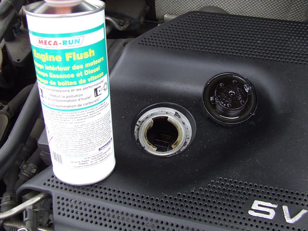

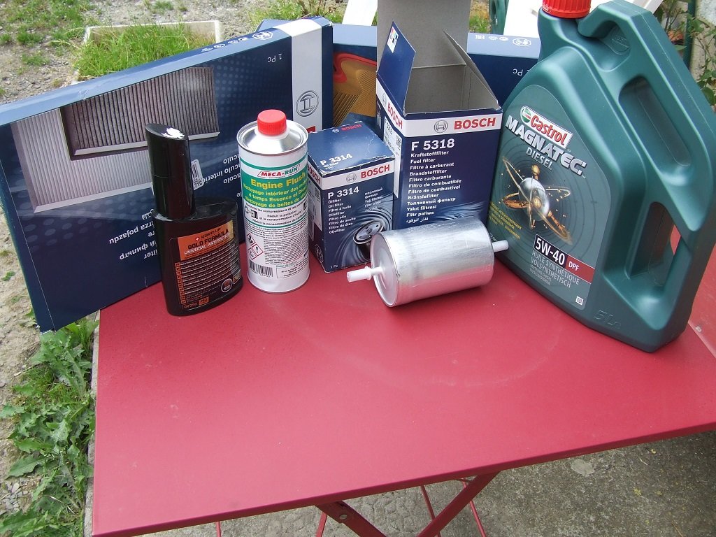

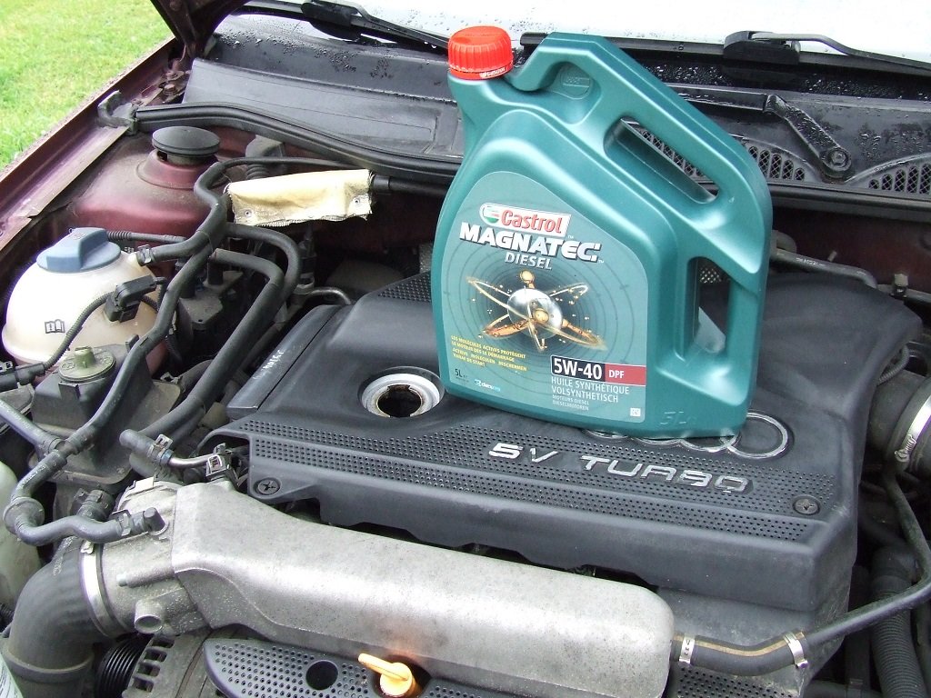

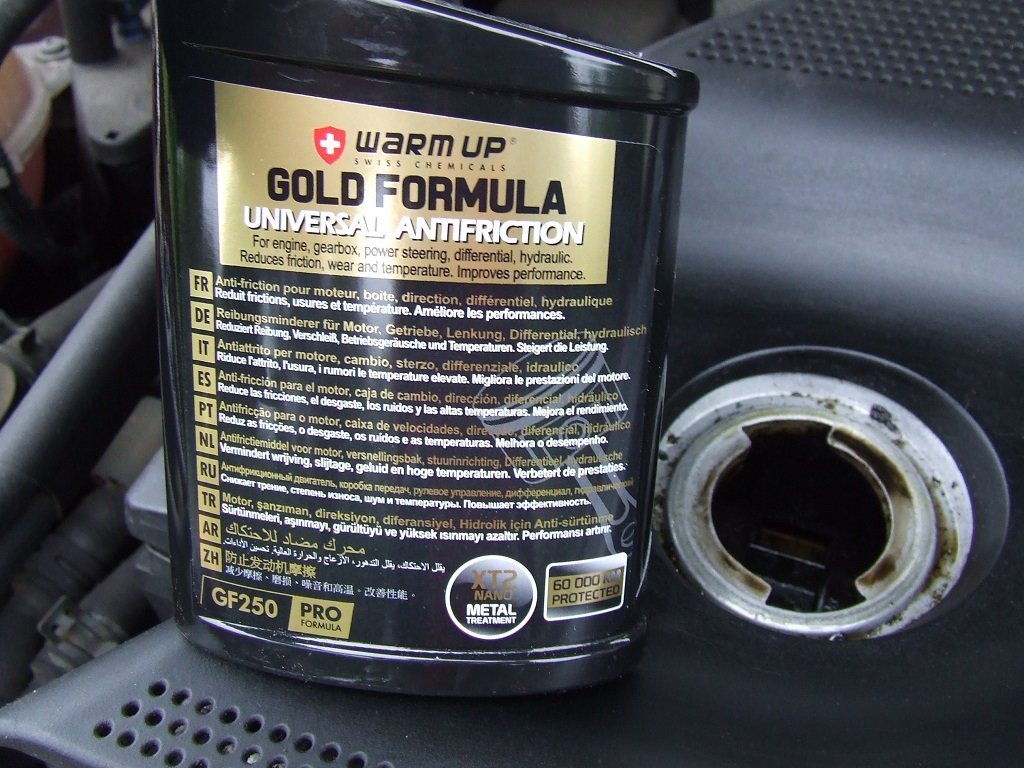

Le temps étant venu de lui faire un petit entretien, je m'y suis attelé cet aprèm, avec au programme, vidange et changement de tous les filtre et ajout de warm-up formula gold.
J'ai juste fini sous la pluie.
4090.JPG.74696a964942495a333b9dbdf9b9bf50.JPG4091.JPG.837d1a97ed3f583c1585b112c64a9e92.JPG4092.JPG.2c2360e24daeeee74a2c81ae6e768142.JPG4093.JPG.d269f52740673e5a2763da4687d204bb.JPG4094.JPG.edabad29874ca22b89d17a9603d36727.JPG
Si, il me reste une chose c'est de changer le filtre à essence.
Pour ça, je suppose qu'il me faut des pince durites pour pouvoir le faire sans me prendre une douche d'essence.
Oui, ça va lui faire du bien.

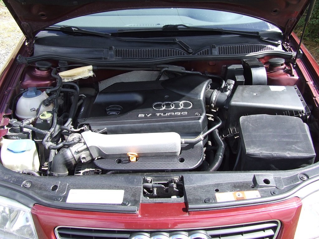

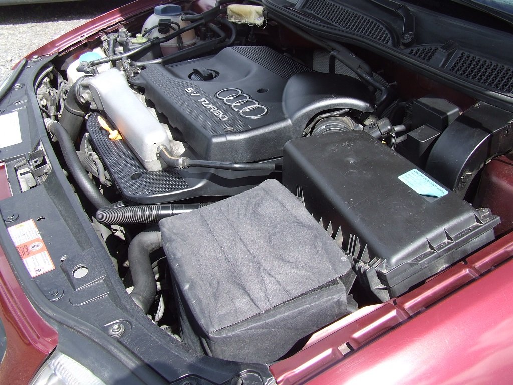

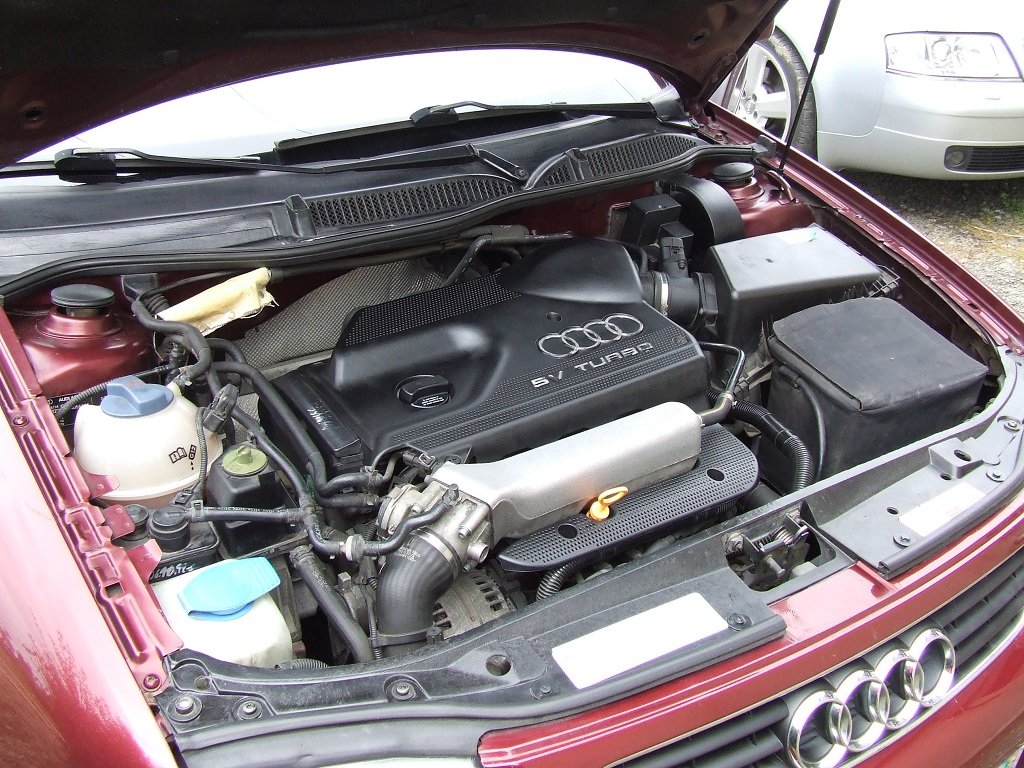

Une fois l'entretien fait, j'ai profiter pour faire un coup de propre dans le compartiment moteur.
Alors, je sais que ce n'est pas parfait, mais c'est mieux que ce que c'était.
Tiens tu met de la dpf diesel dedans ! Je met la meme en c3. Tu penses que cest la meme ?
En fait je pense que je me suis trompé. Enfin sur Oscaro celle- est référencé pour la mienne, et je ne me suis pas méfié.
Comme j'ai mis en plus un antifriction, je ne pense pas re-vidanger sauf si VAG me dit que c'est dangereux, mais ça serait, de mon point de vue étonnant.

J'ai eu mon concessionnaire, et il m'a confirmé qu'il n'y avait pas d'incidence, pour mon huile.
Donc je suis bien rassurer.
Nikel ;) un entretien bien complet
la magnatec c3 et dpf c est la meme huile , c est juste une histoire d inscription "publicitaire"
quand au additif je suis pas convaincu lol
L'huile diesel si elle est conforme a des normes pour injecteurs-pompes a en général (si je me souviens bien) des additifs supplémentaires pour une meilleure résistance au cisaillement, elles respectent en général aussi les normes pour moteur essence donc si c'est le cas pas de problèmes.

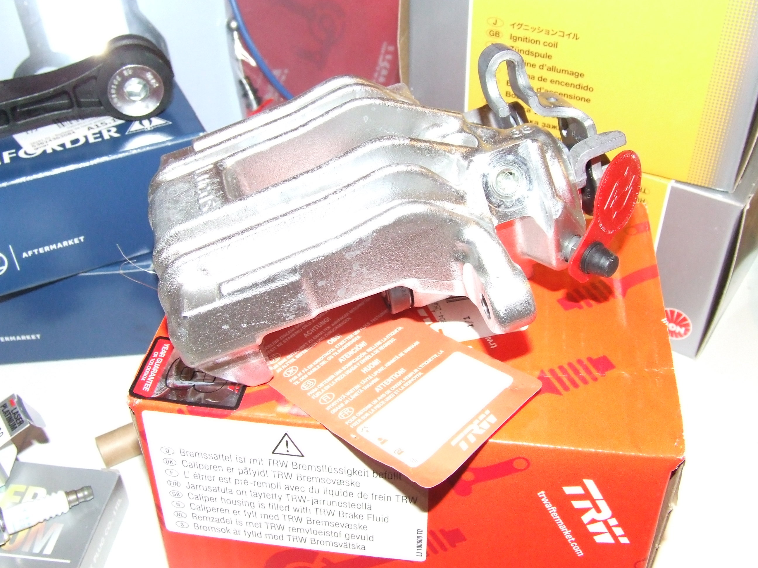

Je vais être bon à faire réparer ou changer l'étrier AR Droit, car celui-ci étant grippé au niveau du frein à main. Ça reste bloqué, et l'étrier freine quasi en permanence.
Hier, j'ai imbibé tout le système dédié au frein à main avec du dégrippant professionnel et il y à du mieux car maintenant dès qu'on lâche le frein à main les plaquettes ne reste plus collées au disque, mais ça ne revient pas comme sur l'étrier gauche. Je pense que l'usure a commencée à œuvrer.
Tu as vérifié que ce n'est pas le câble de frein à main qui grippe ? C'est ce qui m'est arrivé sur mon ancienne voiture (une Polo 6N2), la gaine était boursouflée à un endroit, et ça avait tout pourri à l'intérieur. ;) Sinon effectivement, c'est changement d'étrier, car pour réparer, ça semble compliqué, souvent ça bouffe l'axe du système de frein à main et il faut aussi le remplacer. Après, ça ne coûte rien de démonter et de voir les dégâts, il suffira peut-être de tout nettoyer et de remplacer simplement le joint de l'axe.
C'est quand-même pas de chance, nos étriers arrière sont en alu donc le problème est rare. C'était un soucis très connu sur les étriers des Golf 2 GTI par exemple, qui étaient en fonte.
Non, ça n'a pas l'air d'être le câble. Je l'ai actionné à la main en ayant décroché le câble, et ça fini par coincé.
On dirait qu'il y a un peu de jeu au niveau de l'axe.
Mouais, ça sent pas bon... Après, j'ai déjà vue une réfection d'étrier arrière de Golf 2, ça doit être similaire sur ceux-ci, c'est un peu compliqué mais ça se fait. Ce dont j'ai peur, c'est que l'axe soit bien bouffé par la rouille, et que même en faisant une réfection de l'étrier avec changement du joint de l'axe notamment, l'étanchéité du joint ne dure pas très longtemps à cause de l'axe bouffé. Après, à voir s'il n'est pas possible de trouver cet axe neuf...
Sinon, passer par l'achat d'un nouvel étrier, après, neuf ou en échange standard, je ne sais pas trop.
ca doit pas couter trop cher un etrier arriere , faut mieux tout changer.
Oui, je pense que je vais tout changer.

Donc un étrier me coûtant moins cher, et ayant le matos pour purger, je vais le faire moi-même.
En effet sa va de 60 a 100 euro pour du neuf alors autant le faire soit meme ;)

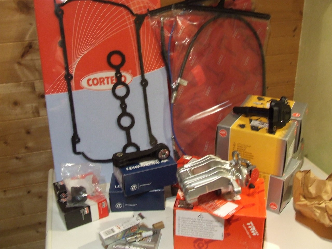

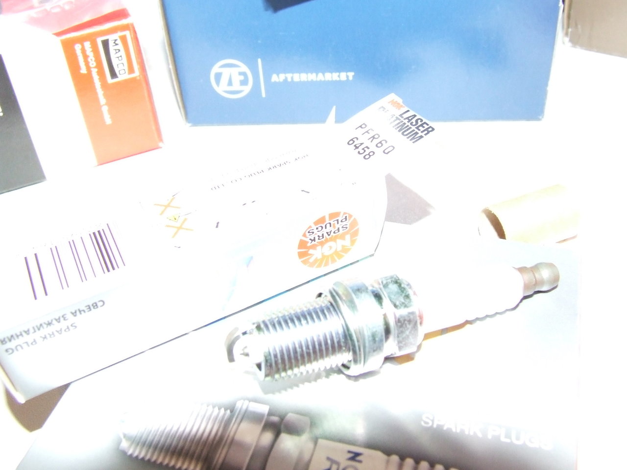

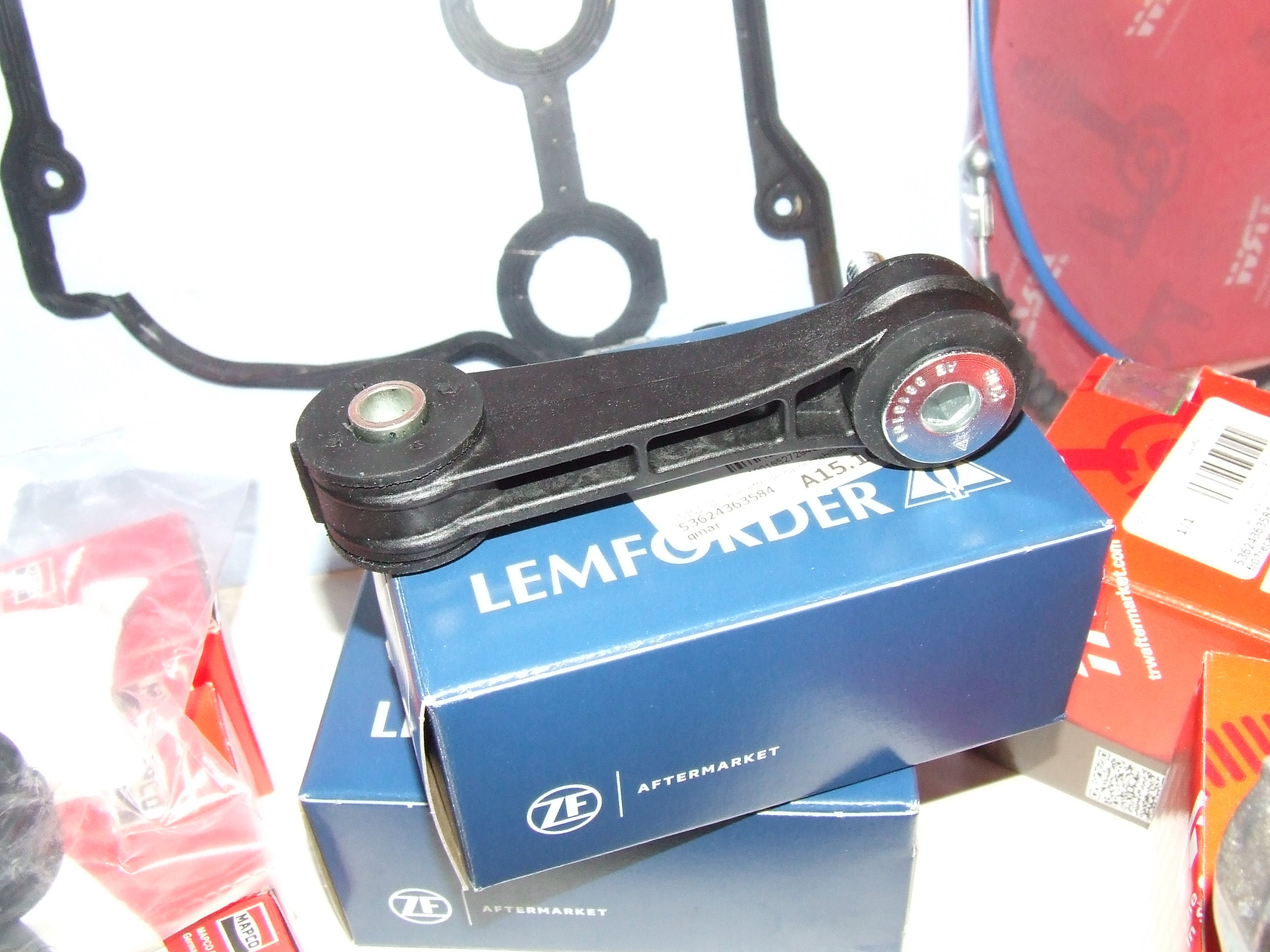

Alors j'ai commandé un nouvel étrier, et j'en ai profité pour commander les plaquettes AR car elles arrivent à la corde, mais aussi les bougies et bobines, et les silentblocs et biellettes de barre stabilisatrice.

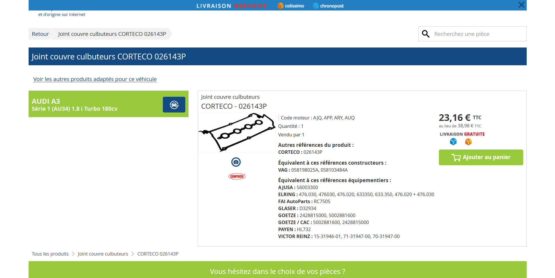

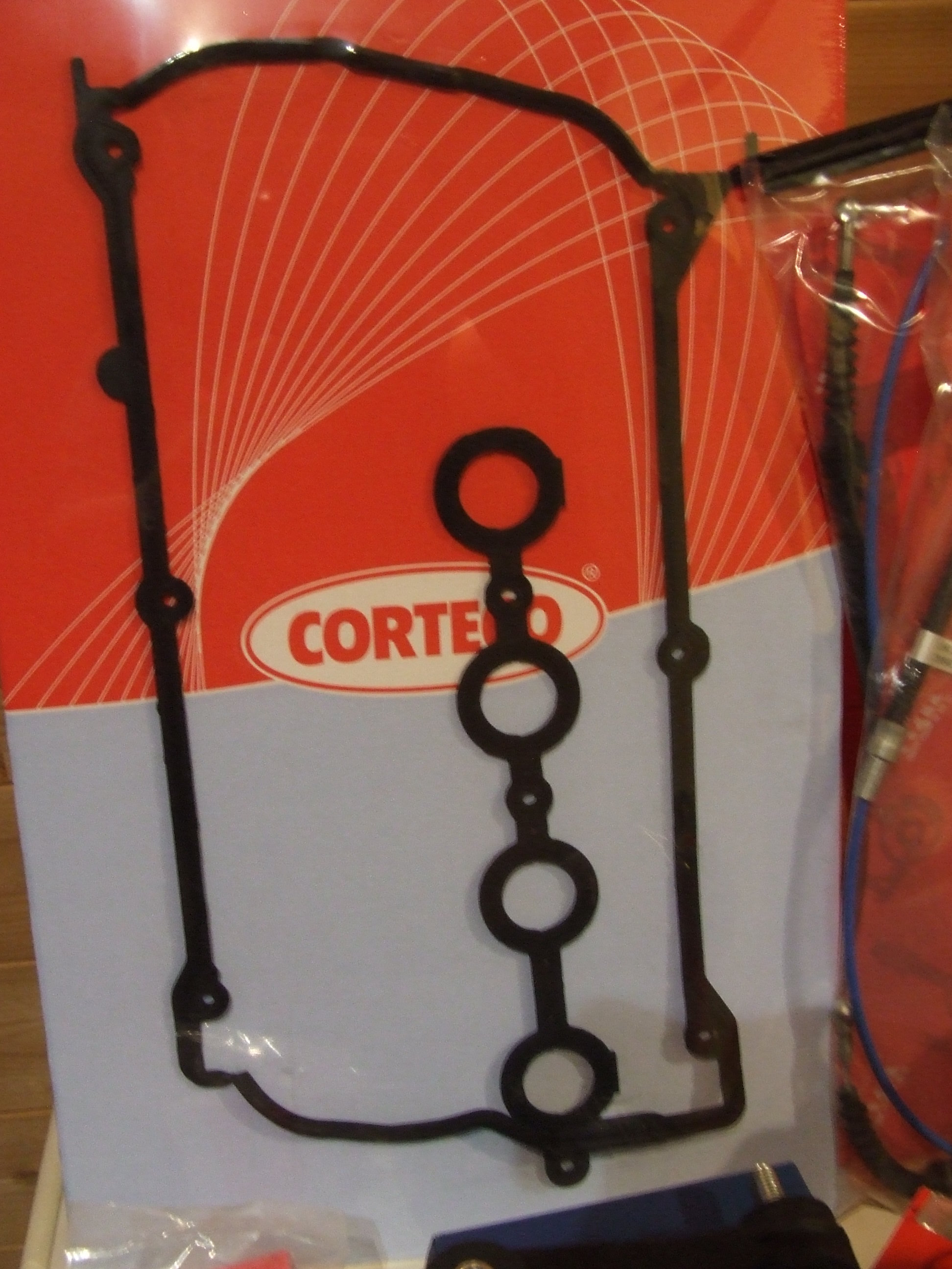

Je veux également changer mon joint de cache culbuteurs et je vais donc refaire une commande car hier j'ai oublié de l'inclure dans ma commande. Je pense aussi prendre par sécurité les câbles de frein à main.
Pour le joint, je pensais prendre celui-là :
Vous en pensez quoi ?
C'est très bien, Corteco c'est de la bonne came, de mémoire j'ai mis un Elring et ça n'a pas bougé depuis 2 ans. J'avais aussi changé le joint sous le tendeur qui a tendance à fuir. Par contre, le joint sous le tendeur, c'est un peu de boulot...
Merci, je regarderai ça de près. Je suppose que le joint je le trouverai que chez AUDI. Non ??
Je l'avais pris chez VAG oui, mais je l'avais vu aussi sur Ebay. Mais je ne sais pas ce que vaut la qualité des joints sans marque vendus sur Ebay...

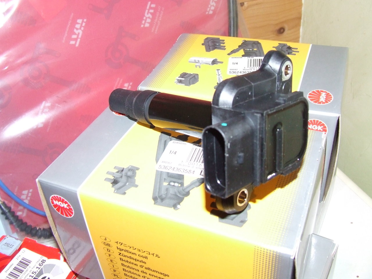

Voici la petite commande que j'ai reçu Vendredi.
Les bobines NGK sont top, j’ai pris les mêmes sur le TT. Quand on a pas le cache moteur ce petit noir laqué est sympa AP-Smiles_u1F609.png
Un peu de boulot en perspective mais rien d'insurmontable ! Elle va être neuve cette Hibiscusrot ! AP-Smiles_u1F61C.png

Comme toi, la mienne est loin de m'avoir ruiné, la réparation la plus chère fut les 4 bobines ! J'ai les boules par contre, il y a 2 ou 3 semaines, le cuir de l'assise de mon siège conducteur s'est déchiré au niveau d'un pli, alors que le cuir est nickel et loin d'être sec ou craquelé. Mais c'est le problème du cuir, quand il a pris un pli et qu'il est sollicité comme l'assise, ça finit par se déchirer...
