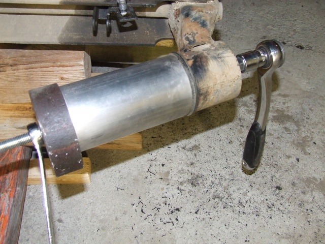

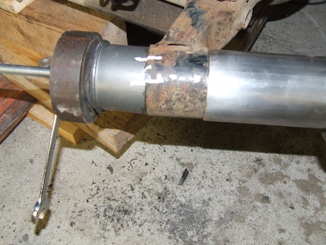

Ah oui effectivement... Maintenant cet hébergeur partage les photos uniquement si tu prends un abonnement à 350€/an, ils sont complètement marteau les types !

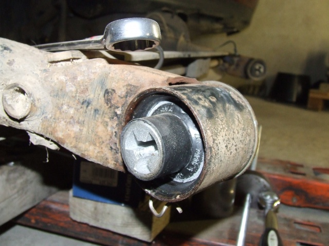

Voilà une photo de mon montage, il me semblait en avoir d'autres mais en fait c'est la seule.
Là, c'était pour enlever la partie caoutchouc du silentbloc. Pour le montage, c'est sensiblement la même chose, j'avais mis un pignon côté silentbloc, et de l'autre côté du train, j'avais mis un baladeur et une tulipe, pour qu'une fois le silentbloc en butée d'un côté, il y ait la place de l'autre côté (donc dans la tulipe) pour la partie centrale du silentbloc qui dépasse. ;)
Merci bien, mais je ne comprends pas bien à quoi sert tout ton montage, si ce n'est de pousser le silentbloc dans son logement.
Mais si tu as fait ce montage c'est qu'il y a une raison, mais je ne vois pas laquelle. Peux-tu m'en dire plus, merci ?
Sur la photo, c'était lors du démontage, car sur les silentblocs d'origine, le fait qu'ils prennent du jeu vient de la partie caoutchouc qui se décolle complètement de la cage en acier. Du coup, j'avais fait ce montage pour sortir d'abord la partie caoutchouc, avant de pouvoir défoncer la cage en acier sans me faire chi**. ;) Comme je n'avais pas de tube de la bonne taille, pour que la partie caoutchouc puisse sortir, j'ai fait cet empilement de baladeurs et de tulipe de BV.
Au remontage, j'ai seulement mis un pignon côté silentbloc en guise de rondelle, et la tulipe de l'autre côté du logement, avec la tige filetée et les écrous. Tu ne peux pas mettre une autre rondelle côté logement car une fois que ton silentbloc sera en butée dans son logement, la partie centrale du silentbloc (passage de la vis) dépasse du logement, donc ça viendra buter contre ta rondelle avant même que ton silentbloc soit en butée dans son logement. Comme au démontage, vu que je n'avais pas de tube de la bonne taille, j'ai utilisé une tulipe de boîte. ;)
C'est pas évident à expliquer sans plus de photos, mais il n'y a rien de compliqué. Une rondelle côté silentbloc pour le pousser, et un tube puis une rondelle de l'autre côté du logement (tulipe dans mon cas), et tige filetée pour insérer le silentbloc.

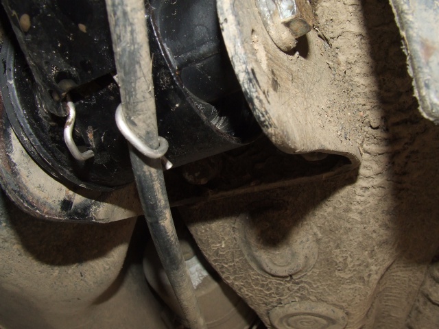

Je suppose qu'il faut aussi désaccoupler les canalisations de freins pour sortir le train AR. As-tu utilisée une méthode spécifique pour faire la purge au remontage ou c'est la méthode traditionnelle comme sur véhicule sans ABS ?
Merci.
Tant mieux alors si c'était clair ! :lol:
Oui, pas le choix de démonter les durites si tu veux déposer le train. Pour purger les freins, j'ai un petit purgeur sous pression qui se branche sur un pneu, qui fonctionne très bien. ;) Par contre, j'avais mis des bouchons filetés sur les durites pour éviter que le liquide de frein ne coule, le temps que je change les silentblocs (j'avais mis 2 jours), car il ne faut pas que le boîtier ABS se vide et que de l'air rentre dedans. ;)

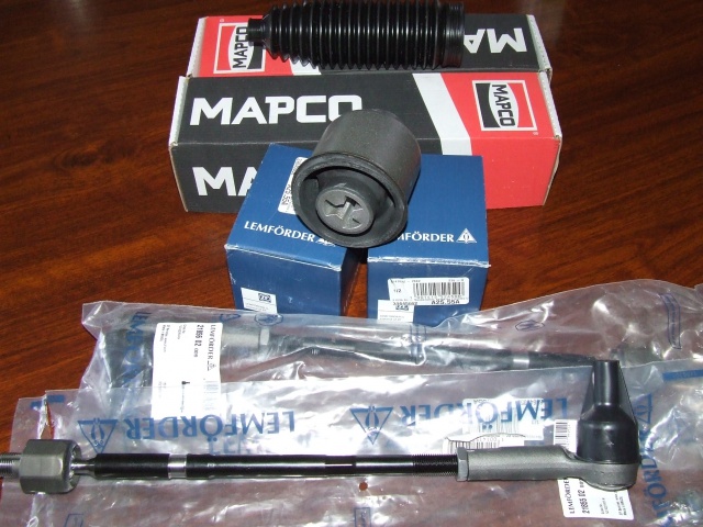

Bonsoir,
j'ai eu un petit arrivage de pièce hier après-midi.
Y a plus qu'a.
Il me manque juste les colliers de serrage pour les soufflets.
Nickel, tu vas avoir de quoi t'occuper déjà ! ;)

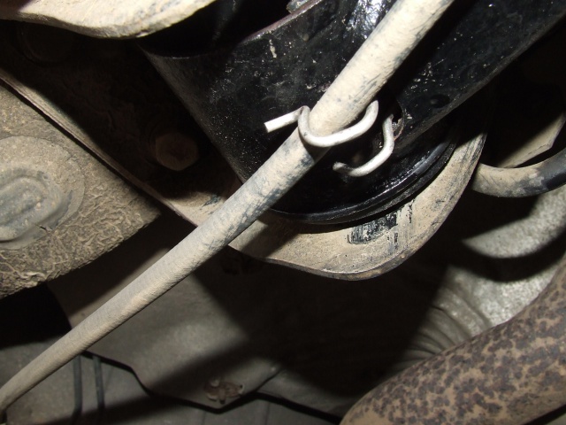

Petite précision sur les silentblocs du train arrière, ces modèles à cage plastique ont un diamètre supérieur à leur logement, pour qu'ils soient montés serrés (72mm pour 69mm). Donc au montage, ça va forcer pas mal (donc ne pas prendre une tige filetée de mer**), tu vas voir la cage rétrécir lorsqu'elle rentrera dans le logement. Fais attention aussi à rentrer les silentblocs du bon côté, et attention à leur position, il y a un repère à faire coïncider avec une soudure du train arrière. ;)
Merci.
Pour le positionnement, j'ai vu la notice livrée avec. Par contre je ne vois pas de repère sur le silentbloc, à moins que ce ne soit la languette en caoutchouc, parce que je ne vois pas à quoi elle peut servir.
Je suppose que tu as mis un peu d'huile ou de graisse pour pouvoir faire rentrer le silentbloc dans son logement.
C'est ça, la languette est le repère du silentbloc. ;) Et de mémoire oui, j'avais graissé le logement après un bon ponçage, car c'est bien rouillé dedans à cause du silentbloc d'origine avec cage en acier. ;)

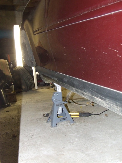

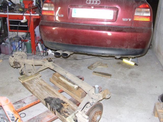

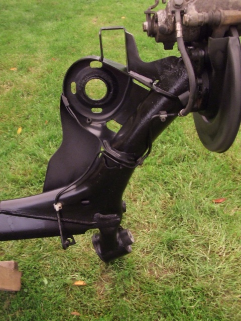

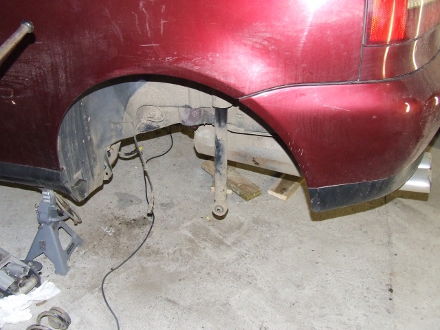

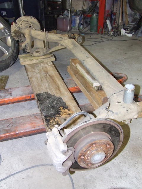

Ce soir, j'ai attaqué mon train AR.
J'ai commencé le démontage et ai déposé le train complet, pour les silentblocs on verra ça demain en fin d'après midi.

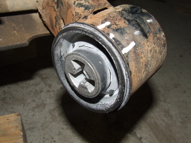

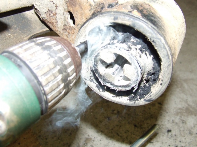

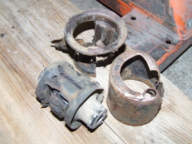

Hier en fin de journée je me suis attaqué aux silentblocs, et est-ce la chance du débutant ou ma méthode qui a payé, mais en 1H grand max j'ai effectué la dépose/repose des silentblocs.

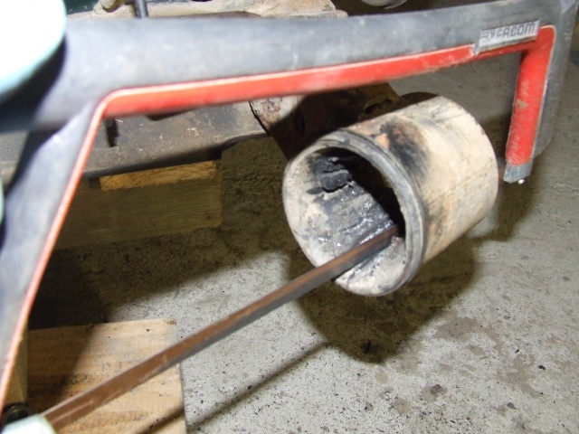

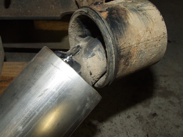

Pour commencer, j'ai imbibé les silentblocs d'un dégrippant puissant, puis pour faciliter l'arrachement du caoutchouc, je me suis mis en tête de percer ceux-ci pour les fragiliser et qu'ils se désolidarisent plus facilement du corps des silentblocs.
Ensuite il faut un peu d'huile de coude. J'ai utilisé une scie à métaux pour couper le corps des silentblocs sur toute leur longueur pour les rendre plus facilement arrachables en veillant à ne pas attaquer la cage des silentblocs.

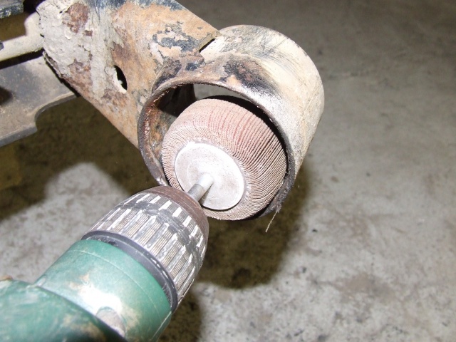

Un bon coup de nettoyage s'impose, moi j'ai utilisé une brosse rotative au bout de ma perceuse, ça facilite grandement la chose.
Pour la suite c'est un bon coup de graisse dans les cages pour le remontage.
Voici quelques photos :

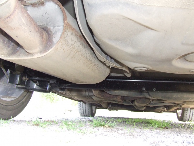

Aujourd'hui elle va retrouver ses 4 roues.
Nickel, du beau boulot ! Tu verras lorsque tu essayeras la voiture, tu sentiras la différence, plus le c*l qui se ballade, plus de claquements, plus de grincement, bref, le bonheur ! :D

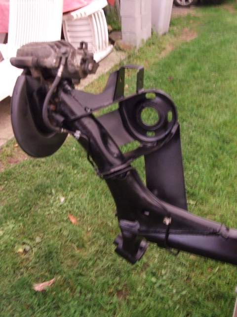

Bonsoir,

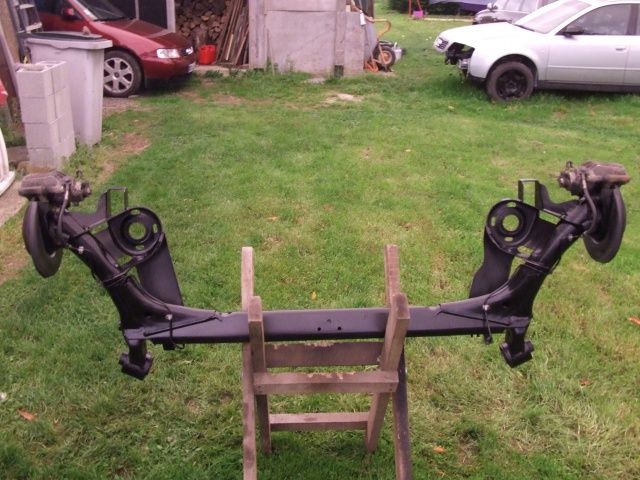

Quand je m'apprêtais a remonter l'essieu, le voyant en dessous, je me suis dit qu'un coup de propre dessus avant de remonter serait bien mieux.
Aller hop, je sors le karcher et je le lave. Résultat, il est bien rouillé.
Je ne pouvais pas le laisser comme ça et remonter.
J'ai donc sorti le papier de verre et beaucoup d'huile de coude, et j'ai frotté, frotté....
Et frotté encore et encore.
Puis je l'ai traité au frameto, laissé séché et enfin repeint avant de pouvoir le remonter tard dans la soirée.
Il ne me reste qu'a faire la purge des freins, ce qui sera fait après une nuit de repos bien mérité.

Quels sont les outils que tu as utilisés pour faire presse ?
Merci
Antoine
Pour le matériel ce n'est pas bien compliqué.
Il te faut : 1 tige fileté de diamètre 12mm (minimum 50cm) en acier trempé et plusieurs écrous (minimum 3)
: 1 morceau de tube avec un diamètre intérieur de 72mm (15cm de long est suffisant)
: des rondelles de 12 assez larges
: 2 grosses rondelles d'acier d'un diamètre minimum de 75mm et très épaisses (les miennes font 20mm d'épais)
: Beaucoup d'huile de coude :MdrDevil:
Quelques photos supplémentaires.
Et une A3 propre.
En tout cas c'est dingue comme le comportement routier à changé, c'est génial.
