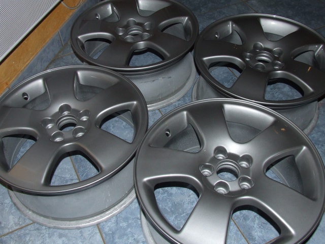

Aller c'est parti pour finir mes jantes.

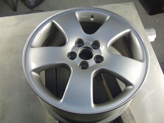

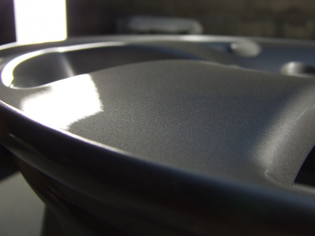

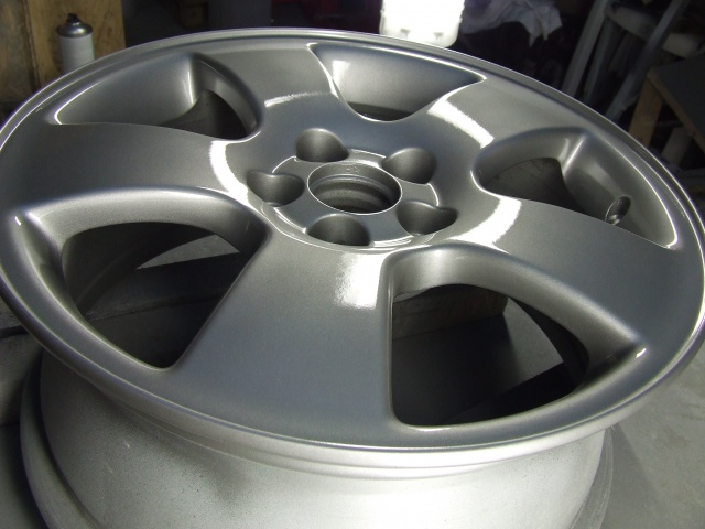

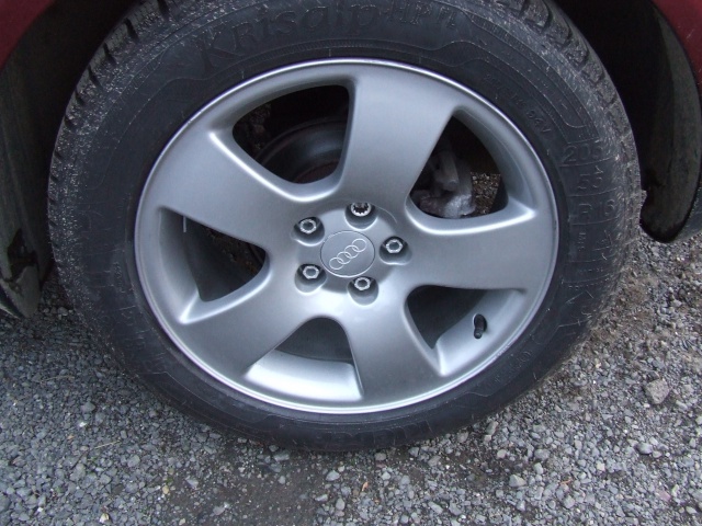

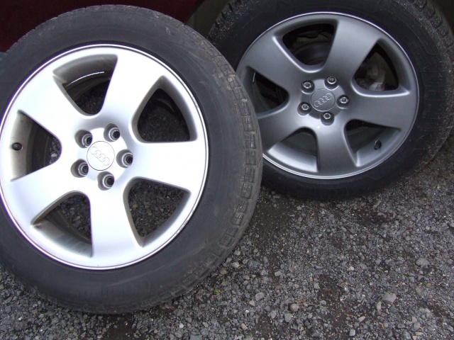

Voici la 1ère jante de finie, avec 3 couches de vernis.
On voit quand même bien sur la dernière photo que le gris est plus foncé que celui d'origine.
Allez, je vais y retourner et faire les 3 autres.
superbe travail ! :marcelpoire:
Super taff !!!
Le Gris est plus foncé oui on le voit... Mais c'est pas un gris titane ^^ (enfin, pas chez audi)
Ce n'est pas un gris Audi.
C'est le même gris que celle de mon A6 quand je les avais refaites.

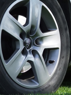

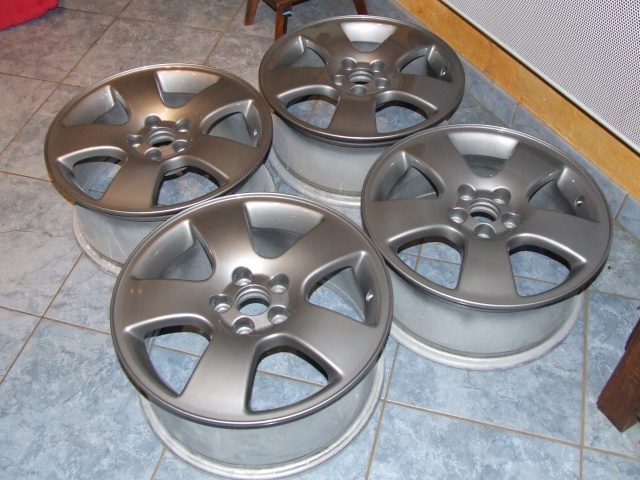

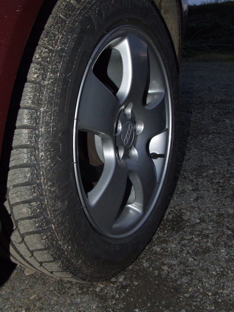

Voilà où j'en suis ce soir.
Je n'ai pu en faire que 2.
Donc demain j'ai encore du taf.

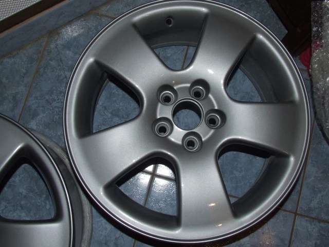

J'ai enfin fini mes jantes, reste plus qu'a commander mes pneus, comme ça , ça va laisser un peu de temps au vernis de bien durcir.

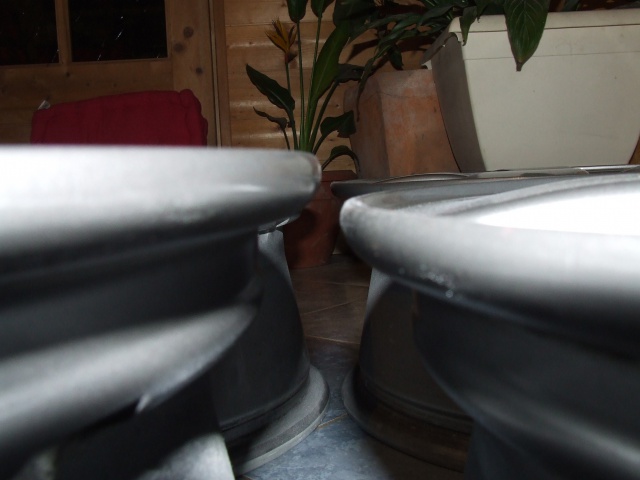

Par contre j'ai 2 jantes qui n'ont pas la même largeur, alors je me demande si je dois en prendre 2 en 205/55/16 et 2 en 215/55/16 ou si je prends les 4 dans la même dimension soit en 205, soit en 215.
Qu'en pensez-vous?

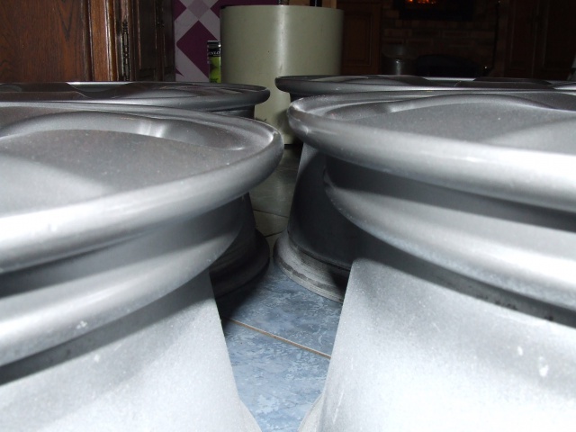

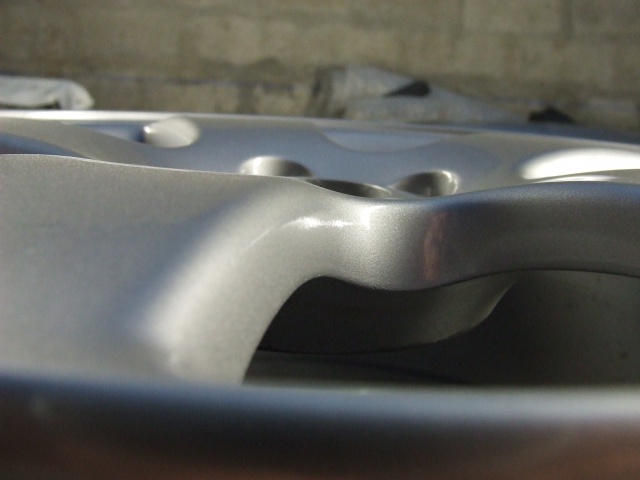

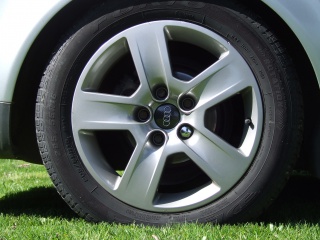

Allez, voici quelques photos :
Là on voit bien la différence de largeur des jantes.
Question : Est-ce que les A3 ont des jantes plus large sur un essieu que l'autre ou est-ce une option ?
Ca a l'air bien propre en tout cas pour de la peinture à la bombe, bien joué ! ;)
C'est marrant la largeur différente, je ne savais pas qu'il existait deux tailles différentes sur ces jantes... Sur les jantes, tu dois avoir la largeur et l'ET. ;) Dans tous les cas, mets du 205/55/16, c'est la seule monte homologuée en 16", c'est mieux pour être tranquille sur une voiture qui sert quotidiennement (enfin j'imagine). La largeur différente des jantes ne changera rien au montage des pneus. ;)

Soit elles sont bien voilées soit c'est pas de l'origine, soit elles ont été déformées à la naissance mais ça ne me parait pas normal du tout :(
Au niveau du marquage Audi elles sont identiques?
C'est des origine Audi.
Pour la rèf je regarderais ça.
Voilà, j'ai pris les références sur les jantes et c'est bien des jantes pour A3.
Donc 2 avec la réf : 8L0601025C, 7J16H2, ET 44,5.
Et 2 avec la réf : 8L0601025K, 6,5J16H2, ET42.
Et pour les pneus en 16" il n'y a qu'un montage en largeur préconisé par Audi, et c'est 205/55/16 91V.
Donc je vais acheter ça, mais en indice H, car pour les pneus hiver on peut descendre maxi de 2 indices.
OK, donc tu as bien deux jeux de jantes de largeur différente. ;) Deux en 6.5" et deux en 7", avec un ET presque identique. ;) Du coup, mets les 7" à l'arrière, ça sera mieux niveau rendu, même si ça ne sera pas flagrant. ;)
Oui, oui je comptais bien effectivement mettre les jantes en 7" à l'AR.
C'est vraiment étrange, j'étais persuadé que pour ce modèle elles étaient toutes identiques !
C'est le coup à en avoir des mélangées...
Il semble que la référence C soit jusqu'à "8L-V-200 000" (1997) et les K à partir de "8L-W-000 001" (1998).
Il y à d'autres modèles avec juste la lettre qui change mais ça à l'air d'être vraiment des modèles différents par contre.

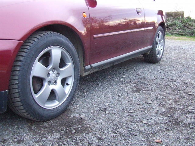

Voilà, l'auto va enfin avoir ces pneus hiver sur les jantes fraichement repeintes.
L'auto est depuis ce matin au gge pour les pneus , mais surtout pour les silentblocs des triangles, car ça commençait a pas mal taper sous la caisse.
J'ai fait poser des silentblocs de S3, comme ça , ça sera plus rigide.
Photos d'ensemble demain lorsque je la récupère.

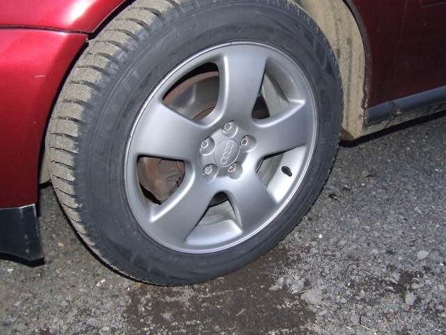

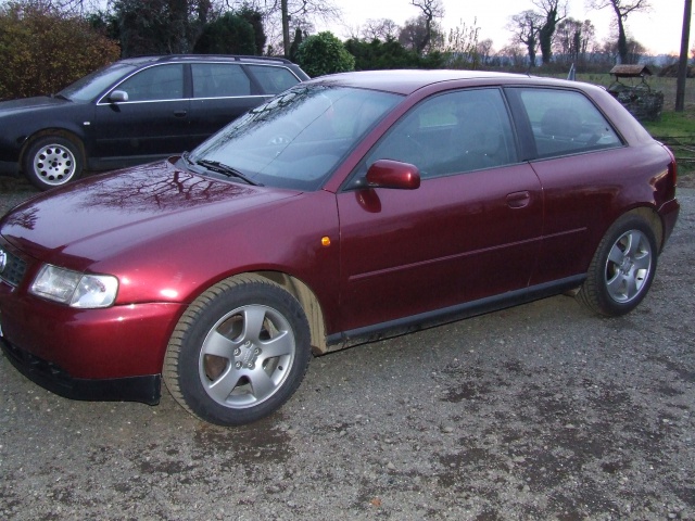

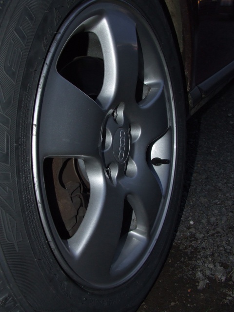

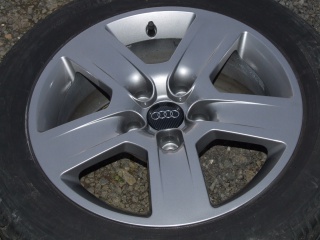

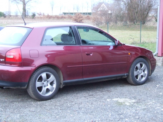

Voilà les photos.
Et une dernière pour voir la différence de couleur.
C'est pas souvent qu'on a des photos de ce rouge hibiscus ! :D Sympa en tout cas la couleur des roulettes, ça va bien avec le rouge !
elles sont vraiment belles ces jantes ! elles vont vraiment bien avec les lignes de la 8L.
