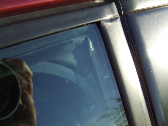

Celui-ci a eu du mal à remonter la vitre, du coup elle est redescendue. Elle a finit par remonter par petites impulsions, mais on voit bien qu'elle n'est pas droite. j'ai bien l'impression qu'il faille changer le mécanisme de lève vitre.

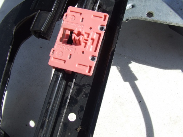

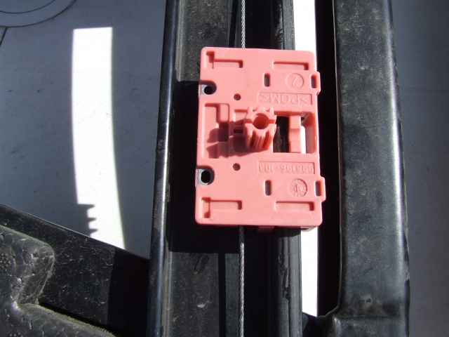

Myck, si tu passes par ici avant 16h00 la rèf que tu m'a donné c'est bien pour cette pièce (photo ci-jointe).
A moins que quelqu'un d'autre puisse me certifié que c'est celle-ci.
Parce que là faut que je commande, et c'est cette pièce qui est cassé sur mon lève vitre.
D'avance merci.
Merci replay69.
C'est vrai, je n'ai pas eu la présence d'esprit de regarder via google.
Désolé, mais merci quand même.
Je m'en vais commander ça.

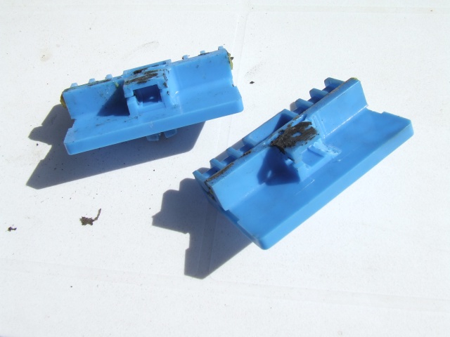

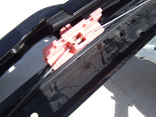

Content, j'ai pu faire ma fenêtre conducteur car chez mon concessionnaire, ils en avaient en stock, 3, donc j'en ai une en commande, et d'ici quelques temps je ferais en préventif la vitre passager.

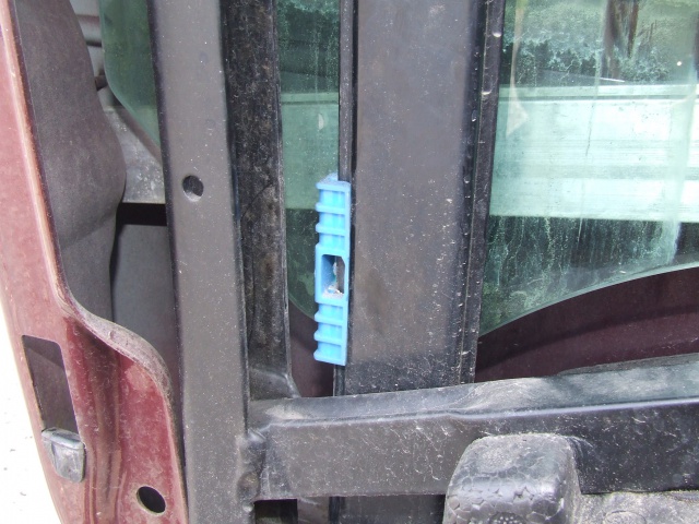

J'en avais donc une de cassée, ce que l'on peut voir en premier plan sur la photo suivante.

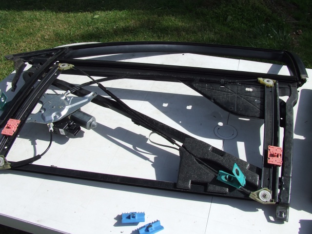

Et voici les nouvelles montées.
Maintenant la vitre jointe parfaitement dans le coin supérieur.
Et une petite dernière d'ensemble.
Pour le prix faut vraiment pas s'en priver. 23€ les 4.
Et dire qu'au départ il voulait me vendre un mécanisme à plus de 300€, et quand je lui ai dit qu'il y avait des cales et que c'était référencé chez eux, il m'a dit qu'il ne connaissait pas.
A croire qu'ils préfèrent te vendre un mécanisme plutôt que des cales. Bah oui quoi, Audi c'est du luxe, et faut cracher au bassiné.
Eh bien non. J'ai économisé environ 300€.
