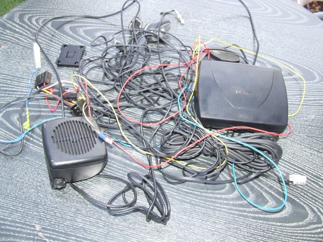

J'ai démonté tout un système pour téléphone mobile qui était un peu posé à l'arrache dans l'A3.
Ouah ce bazar de fil!!!!!! :icon_eek: :icon_eek:

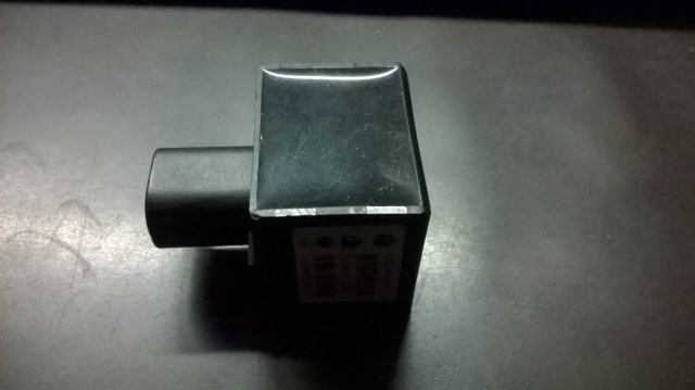

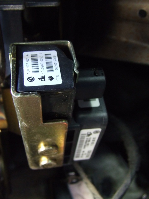

Je suis sur le point également de démonter le capteur de vitesse transversale (G200) pour tenter une réparation, mais avant de le faire je me suis posé une question que voici :
Une fois démonté puis-je quand même rouler avec l'auto quelques jours avant de le remonter? Car ce soir je n'aurais pas le temps de le remonter, puisque demain j'ai besoin de l'auto.
Une petite réponse à ma question serait la bienvenue les copains. Merci.
Personne pour répondre à ma question? :nixweiss: :nixweiss:
Bon j'essaierai demain matin en partant au boulot, car du coup je l'ai démonté.
Je vais regarder ce qu'il se passe là dedans.

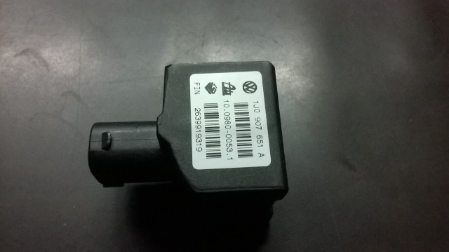

Voici le capteur en question:
Sinon voilà tout le bazar qui se trouvait sous la colonne de direction:

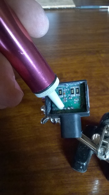

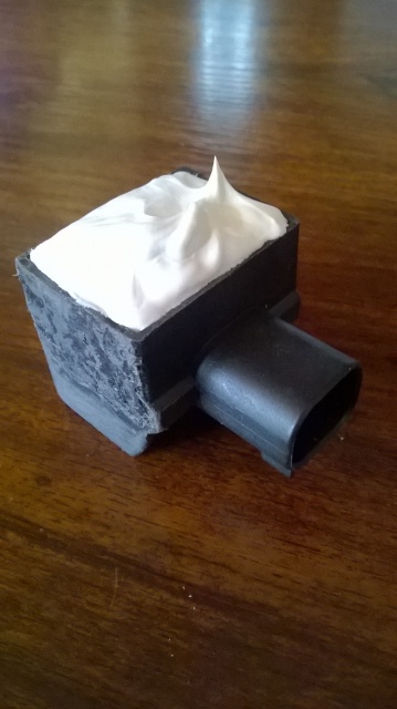

Hier j'ai ressoudé mon capteur. Là le silicone est en train sécher.
Demain si le temps le permet je le remonte pour voir si tout refonctionne.

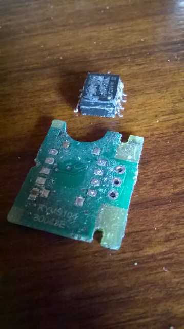

Aujourd'hui j'ai remonté mon capteur d'ABS, après l'avoir démonté pour ressouder le composant.
Ce qui est étonnant, c'est qu'au VCDS je n'ai plus de défaut, alors que ce voyant est toujours allumé sur le PI.

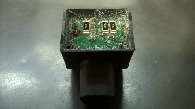

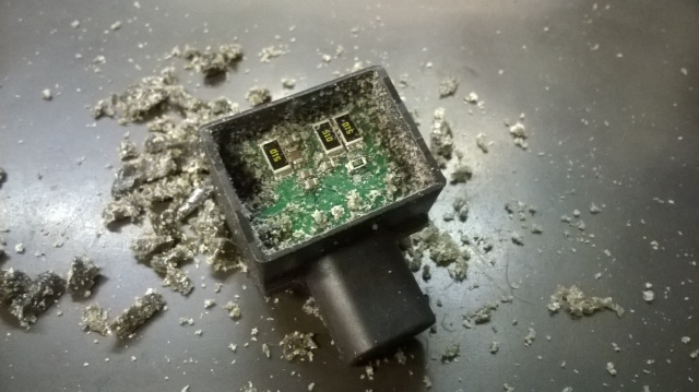

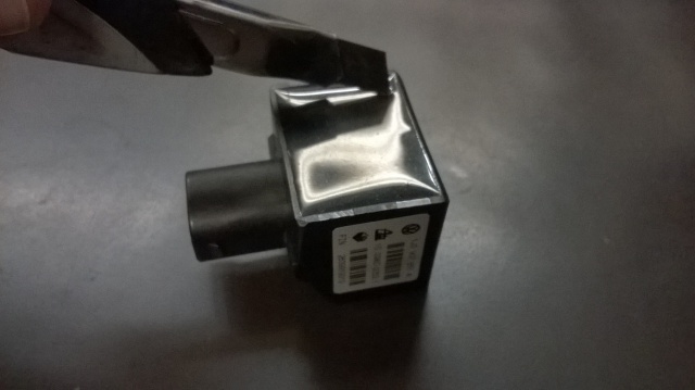

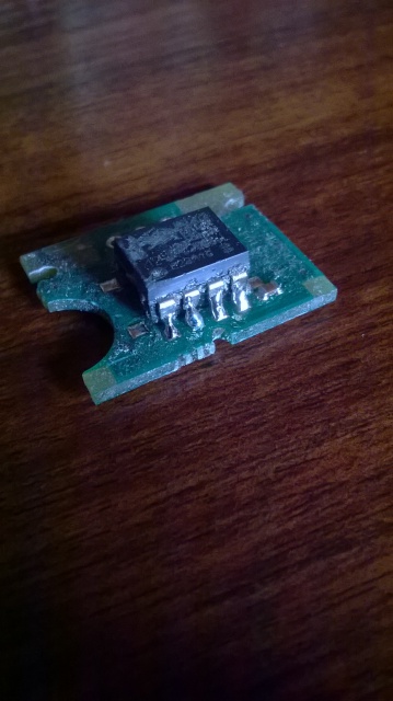

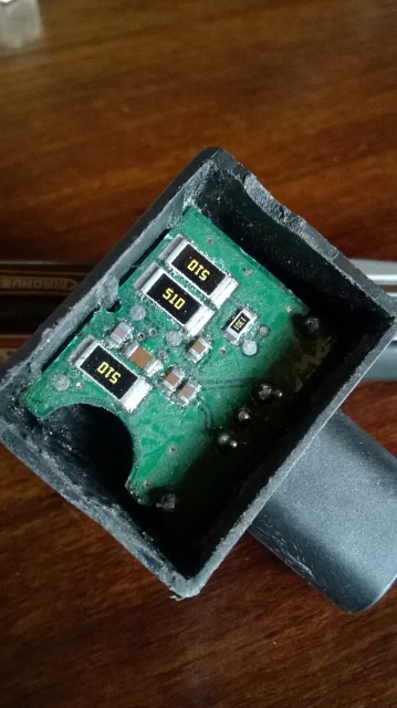

Voici en photos, la façon dont j'ai procédé pour réparer le capteur G200.

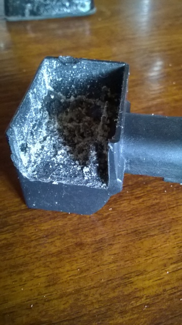

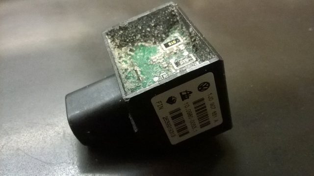

D'abord il faut enlever la pâte noire(silicone) qui protège la carte électronique.
Perso j'ai utilisé un cutter, et des cure-dents en bois pour arriver à en venir à bout.

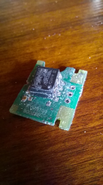

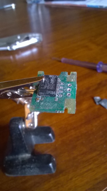

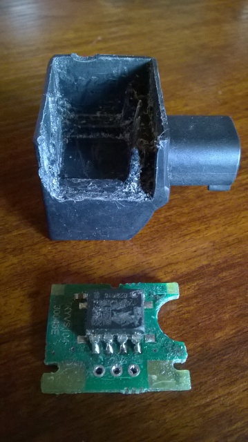

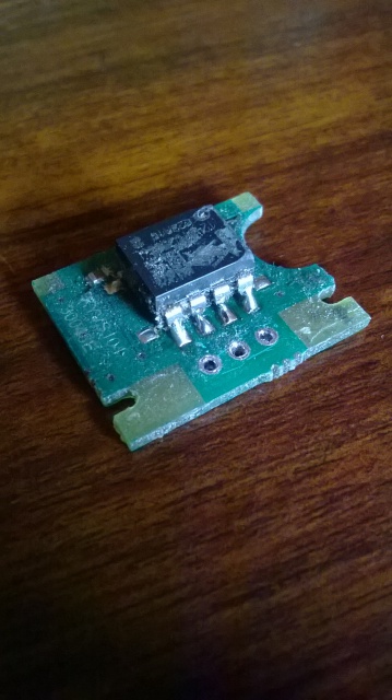

Ensuite on dessoude la carte (3 points de soudure). C'est plus facile en utilisant une pompe pour aspirer l'étain.
J'ai coupé un des côtés pour pouvoir enlever la carte, et finir d'enlever la pâte silicone.
Les 8 broches du composant étaient tous dessoudé sur le mien. J'ai donc refais les soudures avec un apport d'étain en plus grosse dose.
Ensuite on remonte en sens inverse.
Ca pourra servir, si un jour ça vous arrive.
Il faut juste travailler avec minutie, et au final ça coûte moins cher.

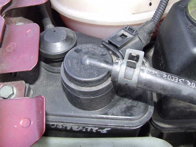

Sinon est ce que quelqu'un peut me dire ce qu'est cette boite noire et cette sonde ou capteur qu'il y a dessus?
Car une fois le moteur en route ça n'arrête pas de faire tic, tic, tic, tic, tic...........
C'est quoi donc cette bête??????
C'est pas le canister/filtre à charbon actif pour les vapeurs du réservoir ?
Si c'est ça.
Les tic tic comme tu dis sont normaux, je pense. En tous cas, j'ai la même chose.
Je ne sais pas justement.
Je pense que les propriétaires de 1.8T vont pouvoir me dire.
@ Quentin,
Alors c'est normal ou pas que cela fasse tic, tic tout le temps??? Avant il ne me semble pas que ce bruit était présent.
Je laisse les expert te répondre plus précisément mais ça l'a toujours fait chez moi. Il se mets en route à certains moments
oui c'est le fameux canister.
Le mien par contre n'a jamais fait ce tic tic...
du moins, je n'ai jamais fait attention
J'ai également ce bruit c'est normale.. ;)
Super taff sur le capteur!
ça demande de l'entretient cette pièce?
le canister pardon...
Effectivement, capot fermé, je ne l'écoute pas.
Donc si c'est normal ça me va. Donc logique qu'il n'y est pas de défaut au VCDS.
