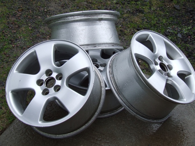

Sinon aujourd'hui j'ai fait démonté les pneus des jantes acheté Lundi et je les ai lavé avant de débuter les hostilités dessus ce W-E.
C'est vrai qu'elle ont l'air vraiment propre !
Presque dommage de les peindre :/
+1
Oui en bon état sauf 2 qui ont la peinture de cloquée auprès de trous de boulons et une qui a frotté, mais très peu.
Une qui est en parfait état puisque refaite chez Audi.

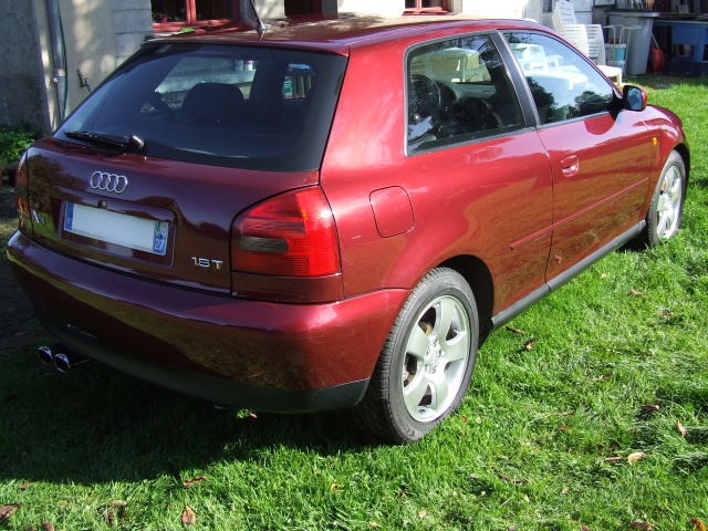

Ce matin c'était séance nettoyage pour ensuite un petit shooting photo de la belle.
Je vous ai même fait une petite vidéo. Elle est pas terrible car je n'ai aucun sens artistique, mais elle à le mérite d'exister.
La voici:
Et voici le shoot fait à la maison:
Ensuite j'ai fait une vidéo du PI qui s'affole.
vous l'aurez plus tard le temps que la vidéo se charge.
Bel achat Vladi! ;)
Vu le boulot que tu a fais sur le coupé, cet 8L est entre de bonnes mains ;)

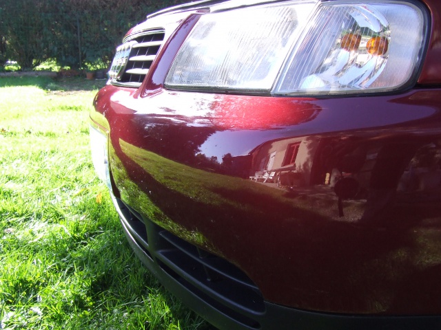

Elle est propre. Par contre tu as un problème d'ajustement au niveau du pare choc/capot non?
Je crois que le capot est ouvert sur les dernières photo...
Elle est vraiment propre sinon et le 1.8T 180 doit être très sympa à conduire :bien:
Oui il y plusieurs défauts d'alignement qui vont être corrigé. Je ferais ceux du PC AV lorsque je mettrais les phares phase II.
