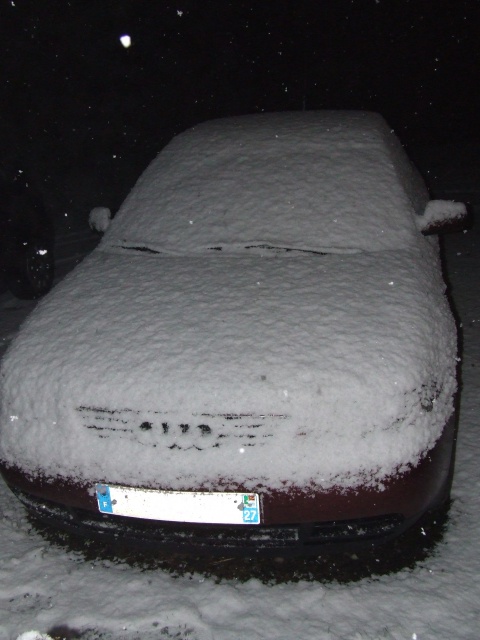

Après, en même temps avec le temps pourri que nous subissons en ce moment je vais pas faire grand chose surtout que je n'ai pas de gge pour l'instant, et plus trop de tune pour faire quelques modifs.
Je la garde pour pouvoir acheter les matériaux pour faire la chappe du futur gge. Au printemps si tout va bien je pourrais bricoler à l'abri.
Vivement que ça arrive.
Petite photo datant de Vendredi dernier.
