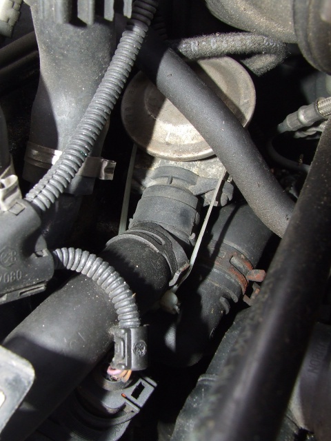

Sinon en faisant les tests de débitmètre, j'ai vu au niveau du débitmètre, plus exactement sous celui-ci sur la gauche il y a une soupape qui est maintenue par un colsson (c'est pas normal ça) et il y avait un petit tuyau genre retour de gasoil qui était fendu à chaque extrémité, alors du coup j'ai changé cela.
Qui peut me dire à quoi peut bien servir cette soupape. Elle porte le n° OEM suivant :06A 131 102 A .
Les compressions, ça permet toujours de donner une idée de l'état du moteur, bien que ça ne permet pas de voir si les segments racleurs d'huile sont HS par exemple... Je l'ai fait sur la mienne aux alentours des 195000 bornes, le moteur est comme neuf avec 185PSI exactement sur les 4 cylindres, je n'ai jamais vu un moulin avec des compressions aussi équilibrées ! :D Ils sont costauds ces 1.8T ! :D
Pour la soupape, en tapant la référence sur le net, ça renvoie sur la soupape à dépression du circuit d'air secondaire. Elle fonctionne avec la pompe d'air secondaire, elle permet de laisser entrer l'air fournit par la pompe dans la culasse pour ensuite l'injecter dans l'échappement. Ceci permet de brûler les gaz imbrûlés dus à l'enrichissement à froid, et par la même occasion, de chauffer plus vite le cata. ;)
Voilà j'ai fait une photo de cette dite soupape.

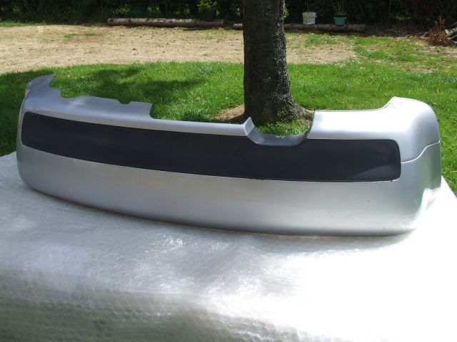

Je m’aperçois à la forme du colis que c'est un PC.
J'ouvre et que vois-je ? Un PC de S3.
On m'a offert un PC, comme je voulais me payer un peu plus tôt, mais que j'ai renoncé car plus urgent à acheter.
Au moment ou je devais acheter celui de Flyman j'avais de la famille à la maison et ils ont dû écouter qu'il fallait que je remette cet achat à plus tard.
Donc quelqu'un m'a fait une jolie surprise. Peut-être parce que j'ai pris 1 ans de plus il y a quelques semaines.
C'est sûr ce n'ai pas celui de Flyman.
Le voici :
On va poncer ça tranquillement, et l'apprêter avant de l'amener en peinture.

Pour le circuit d'air secondaire, tu peux effectivement le supprimer assez facilement, et ça ne change absolument rien au comportement du moteur. Ce circuit ne fonctionne que quelques 10aines de secondes lorsque le moteur est froid. C'est juste un système (voire un bricolage constructeur) permettant de répondre à la norme Euro 3 (tout comme la sonde lambda après cata). Le problème est que certains ont le voyant moteur qui reste allumé après avoir supprimé le circuit d'air secondaire, malgré la présence d'une résistance sur la prise de la pompe, alors que d'autres n'ont eu aucun soucis.
Sinon, vu la photo, il semblerait qu'il y ait eu du bricolage, car d'origine, ce n'est pas une durite caoutchouc qui arrive sur cette soupape, c'est un tuyau cannelé en plastique rigide
Sympa le cadeau...
Avec la valence en prime :) (ce qui manque sur le mien ^^)
Merci les copains.
Ouais c'est cool, bon va y avoir un peu de boulot dessus et un peu d'adaptation pour qu'il prenne place, notamment au niveau de l'échappement. Mon silencieux ne va pas rentrer, c'est un sebring avec les sorties oblongues et plus vers la gauche par rapport à l'emplacement sur le S3, je ferai une t'ite photo pour illuster..
Si je garde celui que j'ai, je ferai enlever les 2 sorties pour en faire souder des rondes pour que ça rentre nickel et surtout le modifier pour qu'il soit dans l'alignement du PC S3.

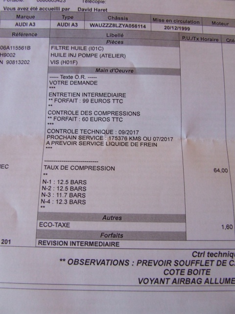

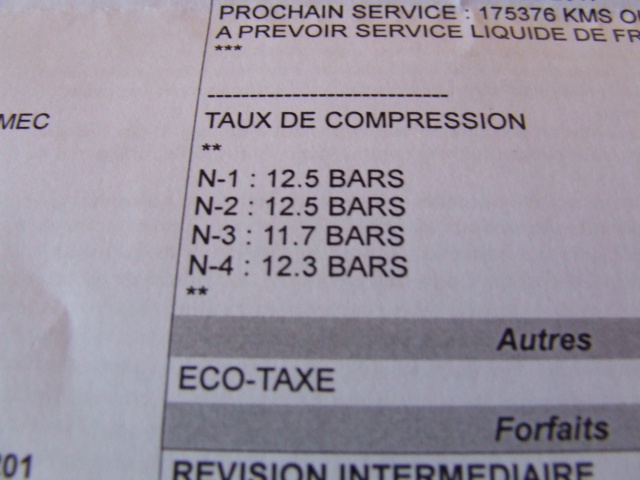

Donc hier, ma petite turbo est allée chez VAG pour un petit entretien, et vérifier sa santé niveau moteur.
Un petit passage de compressiomètre plus tard, et bien je suis bien satisfait, elle est en parfaite santé.
Voici le résultat :
Pas un début de pb sur le cylindre 3, car celui-ci à quasi 1 bar de moins que les autres ?????

Sinon vous en pensez quoi de l'écart qu'il y a entre le cylindre 3 et les autres au niveau des compressions ?
Tant que tu ne tires pas le cardan comme un sourd alors qu'il y a encore les vis sur les tulipes, il ne devrait pas y avoir de raison que la noix de cardan se sépare en deux... ;) Et si cela venait à arriver, ça se remet en place sans le moindre outil, c'est juste un vrai casse-tête à faire ! ;)
Pour l'écart de compression, c'est acceptable je trouve. De mémoire, Audi admet un écart maxi de 3 bars entre le cylindre le plus bas et le cylindre le plus haut. ;) Pour ma part, je préfère avoir moins de 1 bar, ce qui est le cas pour toi. Rien d'inquiétant en gros, tu as juste un cylindre un poil plus fuyard, ou facilement que la compression a été mal prise... ;)

Et pour mes compressions je suis rassuré. J'y avais également pensé a une mauvaise prise de compression sur le cylindre 3.
Je viens de vérifier, pour un AGU (mais ça reste le même bloc que toi), VAG donne une compression nominale comprise en 10 et 13 bars, avec une différence maxi de 3 bars entre les cylindres. La limite d'usure est à 7 bars. ;)
