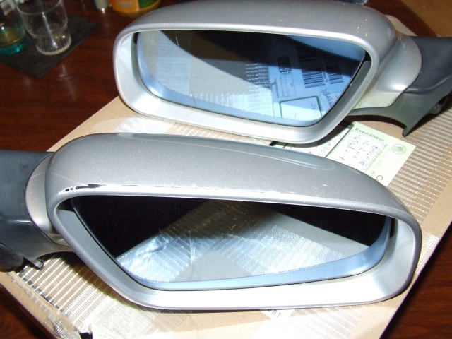

Mes rétros devraient arriver Lundi à la maison.

Petit colis reçu aujourd'hui :
Il me reste plus qu'à les monter.

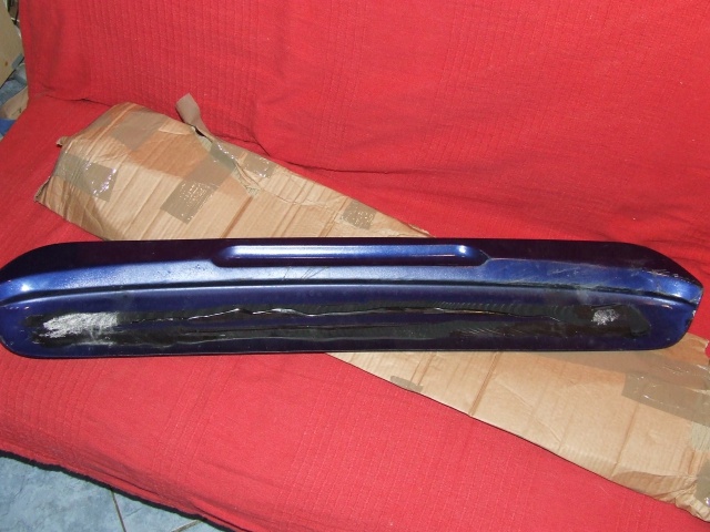

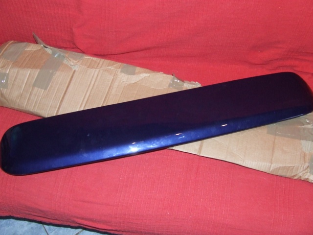

Voilà colis reçu.
:icon_eek: Ouah, pas très soigné ça. Vite on ouvre pour voir l'état.
Bon, ce n'est pas un OEM mais une copie en fibre.
Y a un peu de boulot pour le lisser. En même temps il ne m'a pas coûté une blinde.
Je vais quand même regarder le prix d'un neuf Audi.

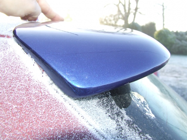

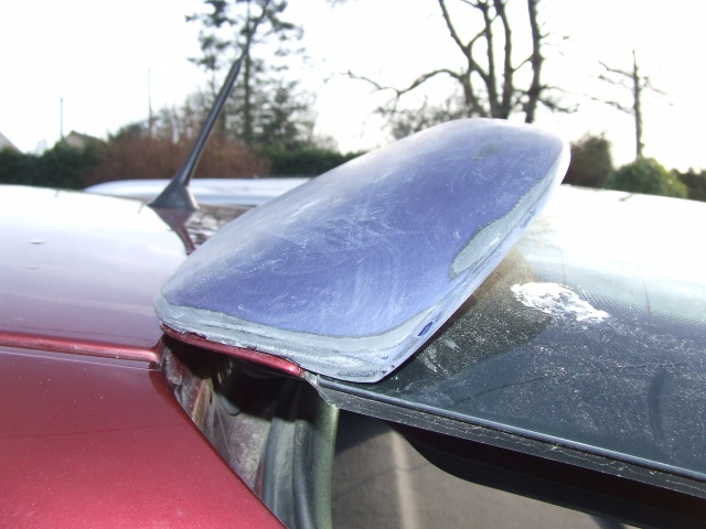

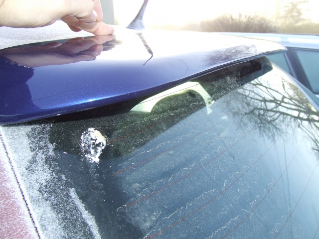

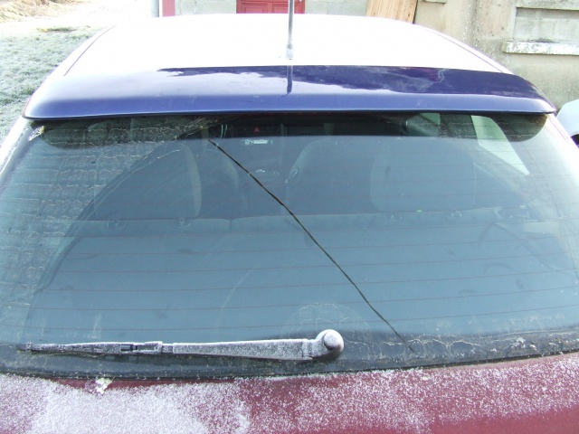

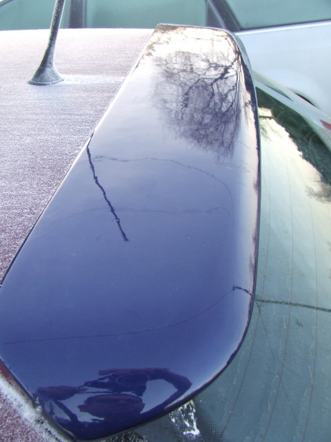

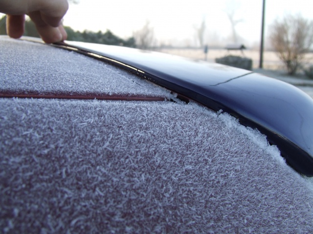

Sinon j'ai vite fait un essai de montage.
Et voici ce que cela donnerait :
Y a plus qu'a ce mettre au travail, mais avec ce froid pas évident à faire.
C'est vrai qu'il a l'air de cailler chez toi. Sinon, pour moi c'est banco au niveau intégration ton becquet... :bien:
Y a plus qu a coller :p

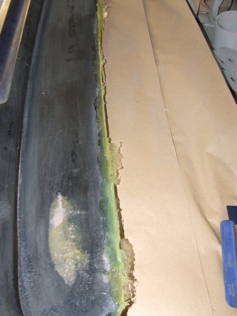

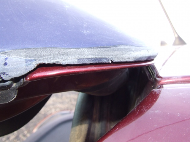

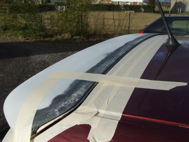

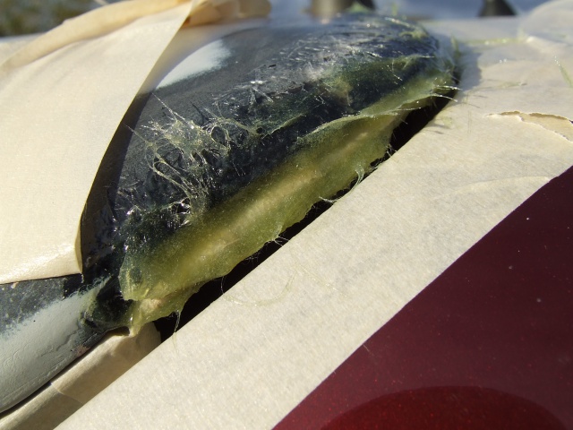

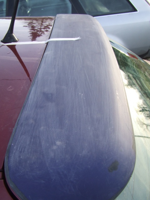

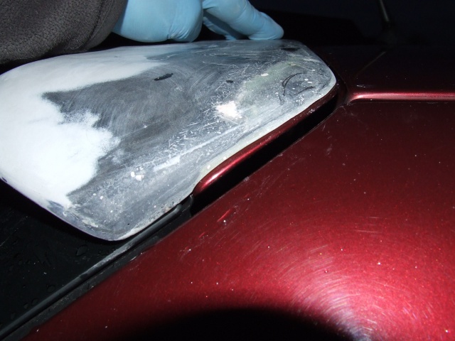

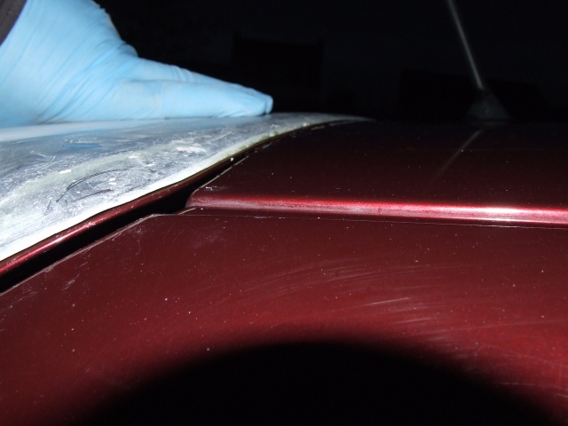

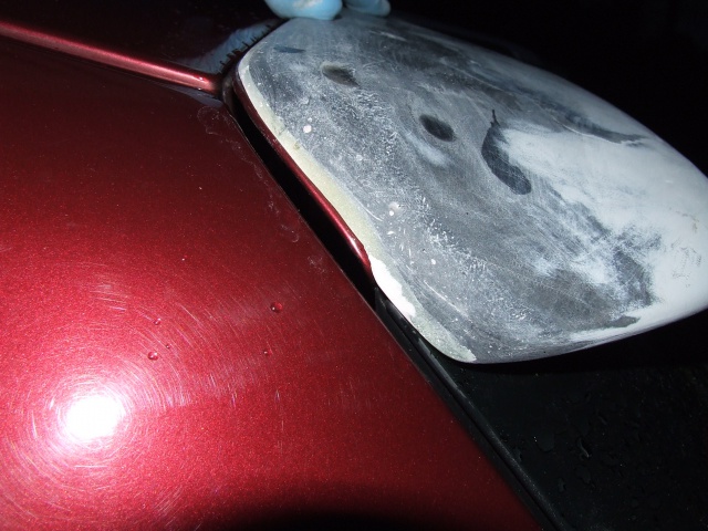

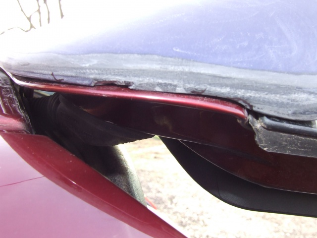

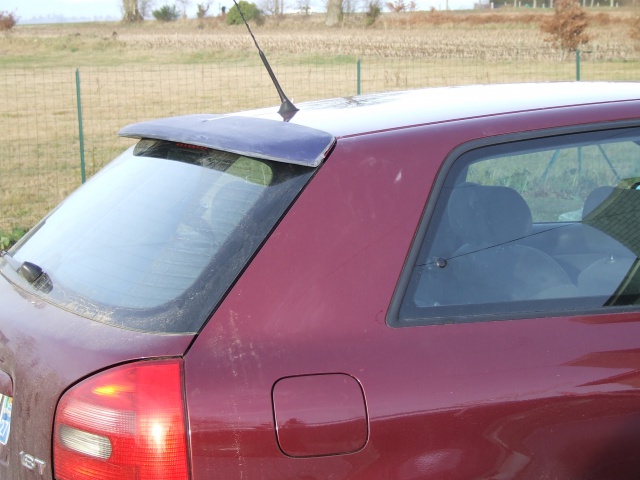

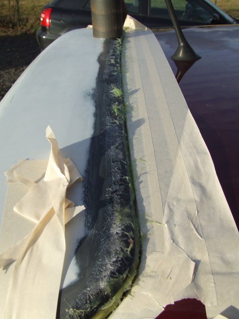

Aujourd'hui j'ai fait un premier ponçage, afin de commencer à ajuster le becquet au mieux sur le hayon.
Au regard des photos suivantes j'ai encore quelques ajustages à faire, mais rien d'insurmontable.

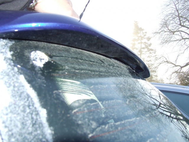

Et une d'un peu plus loin pour voir ce que cela va donner.
Désolé, pour la voiture crados, c'est là les joies d'habiter à la campagne.
Tu sais, en ville on est pas plus épargné, à moins de pouvoir garer sa voiture au chaud. ^_^
Sinon, le visu de loin passe bien.

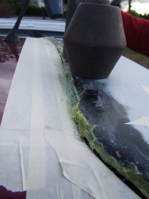

Au fait Flyman, est-ce que sur de la fibre il faut mettre un apprêt PVC avant de mettre un apprêt dit normal ???
Moi à ta place,
Je poncerai au P120/180 les zones à "rectifier" (les bords du becquet, surment abîmer lors de la découpe de la précédente colle)
Je poserai des mastic afin de refaire les bords correctement... ponçage jusqu'au P320/400
Application d'un apprêt "normal" et un fois sec ponçage du P400 au P600
Peinture
Oui oui, les bords vont être correctement refaits.
Certains bords je les ai déjà poncé au P60 car très abîmés, et oui effectivement à cause de la découpe très certainement faite avec une corde style de guitare ou autre.
Faut que j'attende qu'il fasse un peu plus chaud car n'ayant pas d'endroit chauffé, ça va être dur de faire un peu de mastic en dessous des 15°c. Je n'ai pas envie de bâcler le travail, donc je vais être patient.

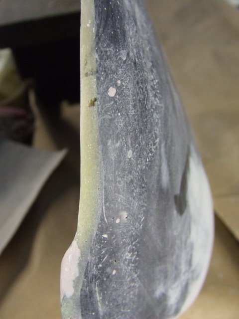

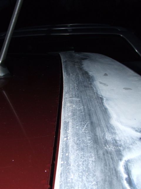

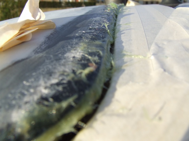

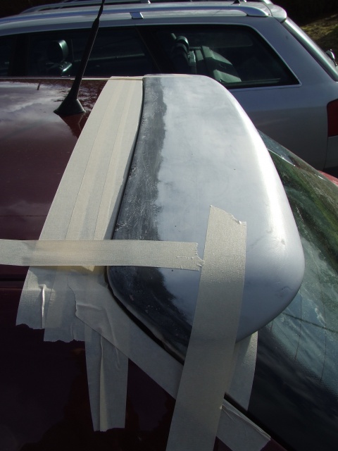

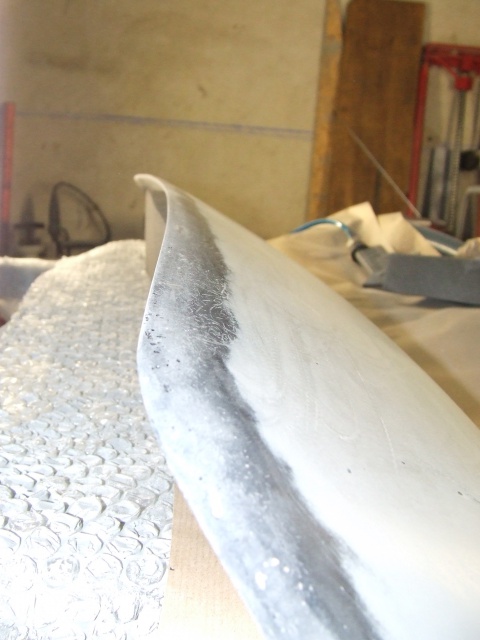

Mon becquet est en bonne voie.
Je lui est mis une première couche d'apprêt, mais pas sur l'arrête car il me restait à l'affiner et à ajuster les rebords au mastic.
Là je me suis arrêté à affiner l'arrête, et je n'ai pas pu aller plus loin à cause du gros coup de vent que nous avons eu hier soir.
J'espère si le temps le permet que j'aurai fini l'ajustage dans le w-e.
Aller, quelques photos.

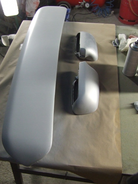

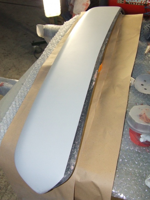

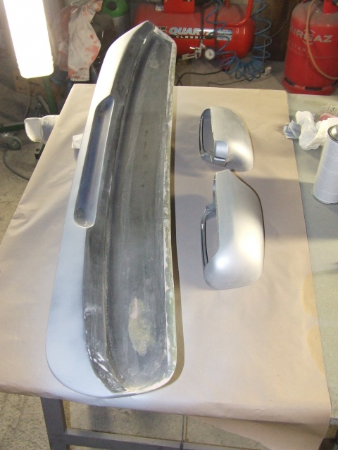

Sinon j'ai fini de préparer le becquet et l'ai apprêté.
Le temps que les photos chargent et je vous poste ça.
A toute.
Super vladi. Je te souhaite en tous cas de pouvoir te lancer un jour, qui sait. T'as les compétences et surtout la passion. :bien:
Voilà les photos.
Sur les 2 dernières photos on peut voir également que j'ai préparé les coques de mes futurs nouveaux rétros.
Je vais essayé de leur faire une peinture alu à effet brossé. Si ça ne marche pas ou que c'est laid, je les peindrais.
Ma femme voudrait que je les peigne en noir, et moi ton caisse, alors je ne sais pas.
Si je fais le toit noir, faut-il que je fasse également les rétros ???
Là est la question.
J'essaie mon effet alu brossé, et après on verra.
