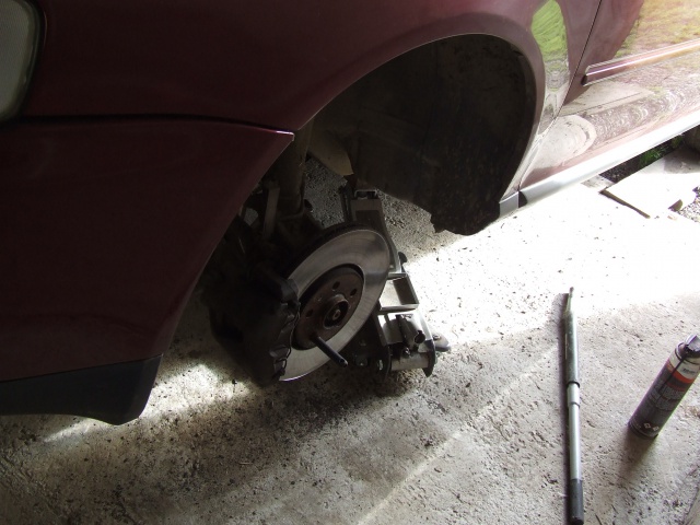

Nickel, t'as fait du super boulot ! Moi, je dois avouer que je n'avais pas eu le courage de repeindre le train arrière. Et puis il me fallait la voiture rapidement pour aller bosser.
Pour les freins, à chaque fois que j'ai fait une purge sur mes voitures, j'ai toujours eu l'impression d'avoir une pédale plus molle qu'avant. Du coup, je me demande si c'est pas un peu psychologique au final. A voir de ton côté, tu as purgé sous pression du coup ?
Oui, purgé sous pression.
Je pense que tu as raison, cela doit être un psychologique.
J'en referais une courant 2018, car il va falloir que je change disques et plaquettes AR.
Pour le nettoyer, poncer et peindre, ça m'a pris une journée. C'est vrai que l'on ne peut pas toujours faire au mieux quand on a besoin de la voiture rapidement.

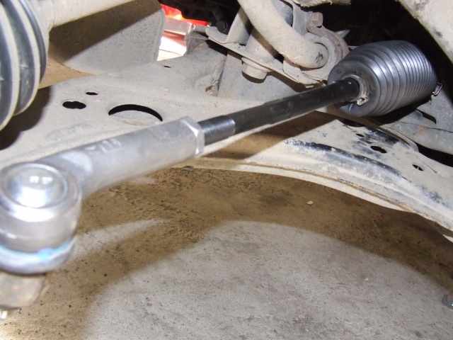

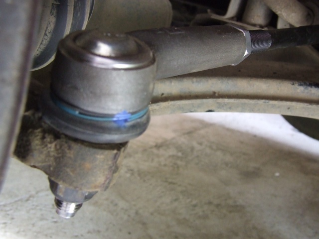

Après avoir fini mon A6 hier soir (http://forums.audipassion.com/topic/134804-mon-a6-avant/page-56?do=findComment&comment=4119664), aujourd'hui j'ai fait le changement de mes biellettes/ rotules de direction.
Il était grand temps car la contre visite s'arrêtait ce soir.
Voilà :
Donc voilà, elle est reparti pour 2 ans.

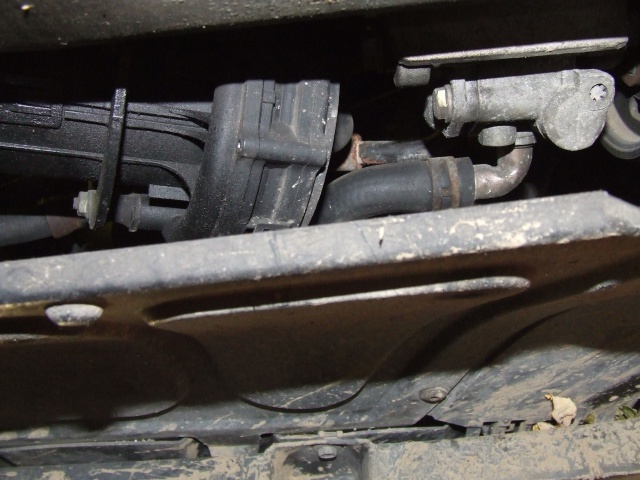

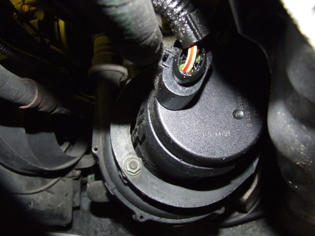

Sinon, pour être moins bête ce soir ou demain, quelqu'un pourrait- il me dire qu'est-ce qu'est cette pièce et à quoi sert-elle ?
Merci.
Nickel ! T'as pu passer le CT du coup ?
Oui, c'est la pompe d'injection d'air secondaire. C'est un système de dépollution pour répondre à la norme Euro 3. Elle permet d'injecter de l'air dans le collecteur d'échappement afin de brûler les gaz imbrûlés et chauffer le catalyseur plus rapidement. ;) Elle fonctionne au démarrage à froid pendant une ou deux minutes, on l'entend bien par le bruit d'aspirateur qu'elle fait.

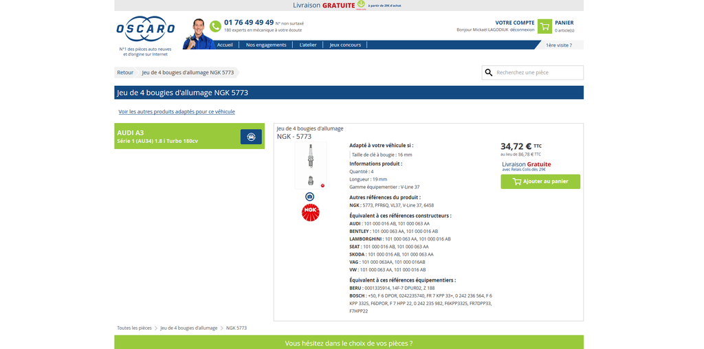

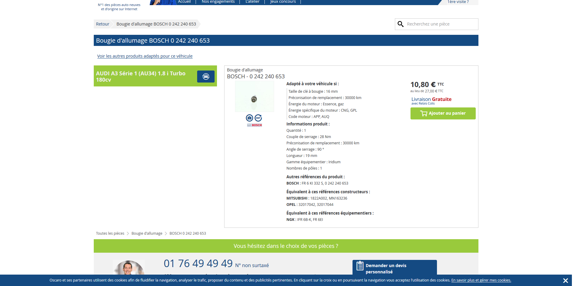

Salut à tous,
J'ai une petite question :
Est-ce que ces bougies sont vraiment faites pour mon véhicule, car avec la diversité d'offre j'ai toujours un doute.
Je ne saurais pas te dire... Mais pourquoi ne prends-tu pas les NGK PFR6Q montées d'origine ?
Parce que je pensais que c'était des bosch.
Je te remercie donc pour cette info et donc je vais partir sur des NGK.
Je ne suis pas sûr à 100% que les NGK soient celles montées d'origine, mais c'est ce que j'ai pu voir à de nombreuses reprises sur internet, et c'est ce qui est vivement conseillé sur ce moteur, toujours d'après internet. AP-Smiles_u1F609.png C'est donc celles que j'ai montée sur mon 1.8T, et c'était déjà celles-ci qui étaient auparavant montées.
J'ai toujours monté des bougies NGK sur mes voitures, et aucun soucis. ;)

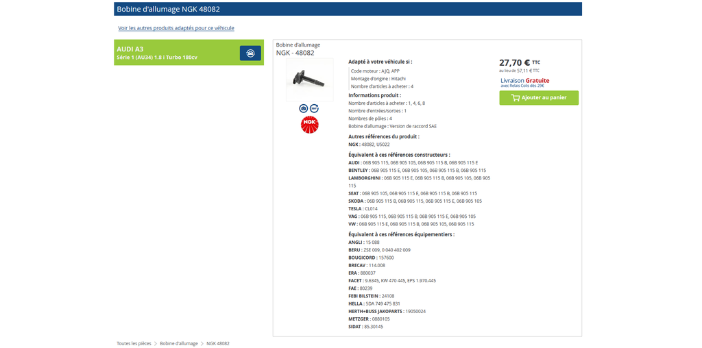

Hier je suis passé chez Audi pour avoir la référence des bougies pour moteur APP.
Et donc c'est 101 000 063 AA. Chez eux il n'y a qu'un seul fournisseur de prévu pour le APP, et c'est NGK.
Je vais donc partir sur celles-ci :
La référence Audi  des bobines étant, 06B 905 115 E, je vais partir aussi sur des NGK.

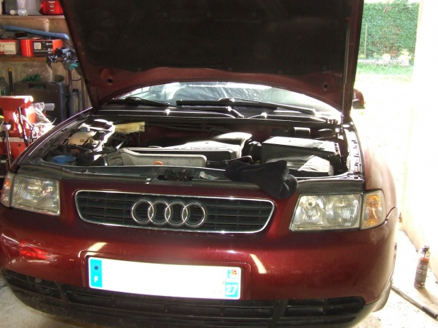

Là, je viens de récupérer mon colis avec quasi le tout nécessaire pour ma vidange.
Il me manque le nettoyant avant vidange, et le warm-up formula gold, et ensuite je passe à la vidange et je ferai les bougies et bobines quelques semaines plus tard.
