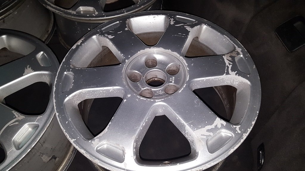

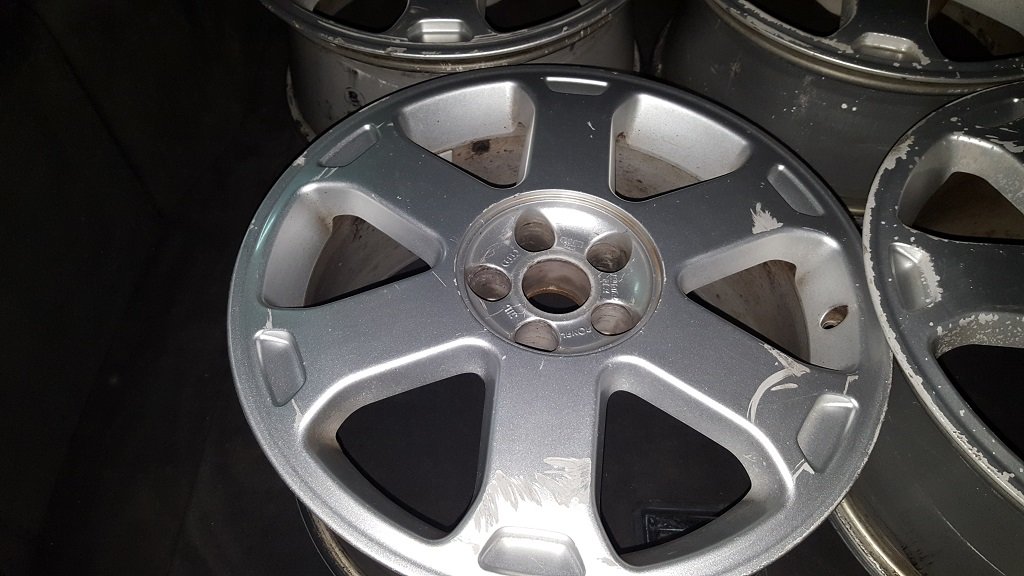

Voilà quelques jours, que j'ai remis mes jantes hiver, et pendant ces quelques mois je vais refaire mes jantes de S3.
J'ai fait démonter les pneus sur celle-ci afin de les microbiller.
Quelques photos avant/après.
4353.jpg.641983ba3cf306ff519b81bd8f7f5572.jpg4354.jpg.ba49b67551dc7b208afa01bb07725e72.jpg4355.jpg.e401e46c2ddae4e18a1df17b48cc4cab.jpg4356.jpg.3aa16c7359b989f12b435fb48bfef998.jpg4357.jpg.189c39d1598c12faeb9995b8262b6eda.jpg
Et là une fois microbillé. C'est déjà mieux.
4372.jpg.49263d3a38a9439b1de1264172471774.jpg4373.jpg.005e1314789ae32c512d612bd5fff2e2.jpg4374.jpg.2f8dd7012d3ab88c15c2ff394e69305f.jpg4375.thumb.jpg.ad490e9283d729e0c770268ebce17d50.jpg
Me reste à fignoler le ponçage avant une mise en peinture.
J'hésite entre le gris jantes ou un gris titane comme mes jantes hiver.
Bon début de boulot. Tu peints comment ? A la bombe ou au pistolet ? Il faudrait vraiment que je refasse mes TT aussi...
En parlant de tes jantes hiver, si je me souviens bien, tu as des origines 16 pouces, c'est ça ? Il n'y avait pas une histoire de ET différents ? Si oui, tu pourrais me dire quels sont ces ET ? En effet, je dois changer 2 pneus neige, et sur mes tôles d'hiver en 16, certains pneus ne passent pas devant à cause des Bilstein B14... Les Nokian A3 passaient, mais les Yokohama qui ont un rebord protecteur de jante ne passent pas... Mes jantes tôles sont en ET38. ;)
@Piston42,
Oui mes jantes hiver sont bien des jantes d'origine pour A3 avec 2 ET différents. En fait j'ai 2 jantes de phase I et 2 de phase II.
Les ET sont 42 et 44,5.
Merci. ;) C'est dommage, je pensais que le déport des jantes alu serait plus important que sur les tôles, mais c'est l'inverse...
Oui aussi, mais je ne pense pas que les tôles soient plus larges que les jantes alu. C'est peut-être même le contraire, et dans ce cas, c'est encore pire. ;)

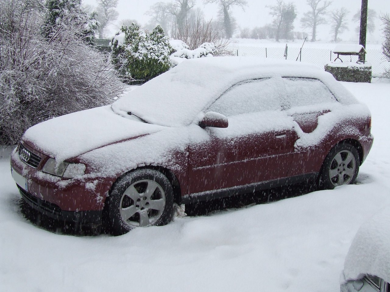

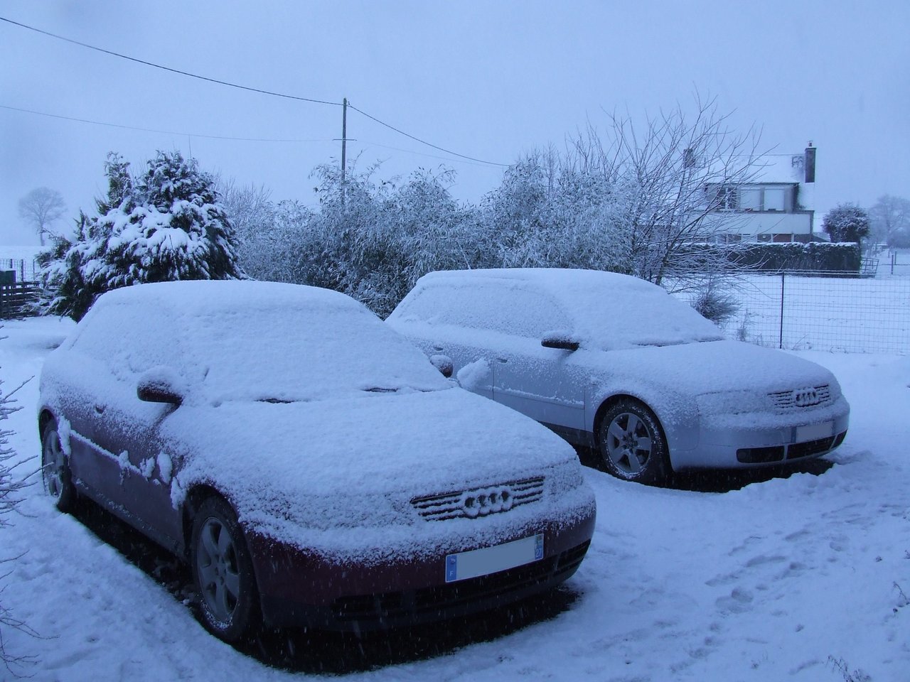

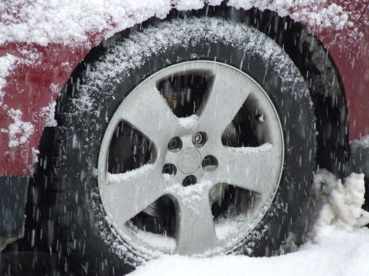

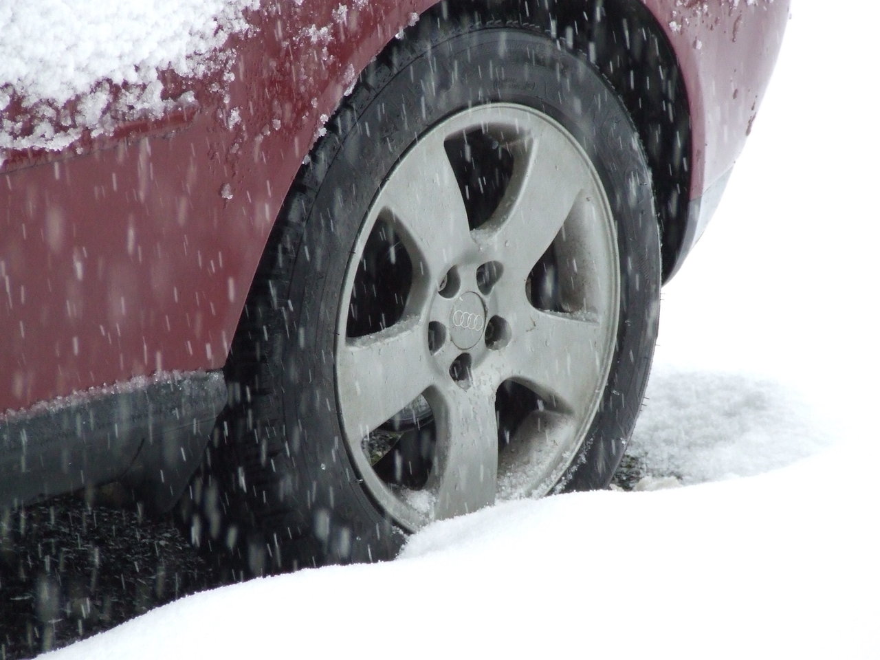

Nous voilà enfin rentré Mardi soir dans l'hiver avec la venue de la neige et les quelques 20 à 25cm tombés chez moi.
J'ai profité de l'occasion pour faire des vidéos et des photos.
Une autre de nuit en allant au taf hier soir.
Je mettrai les photos un peu plus tard.
Comme promis voilà quelques photos et une petite vidéo faite devant la maison.
Et les photo.

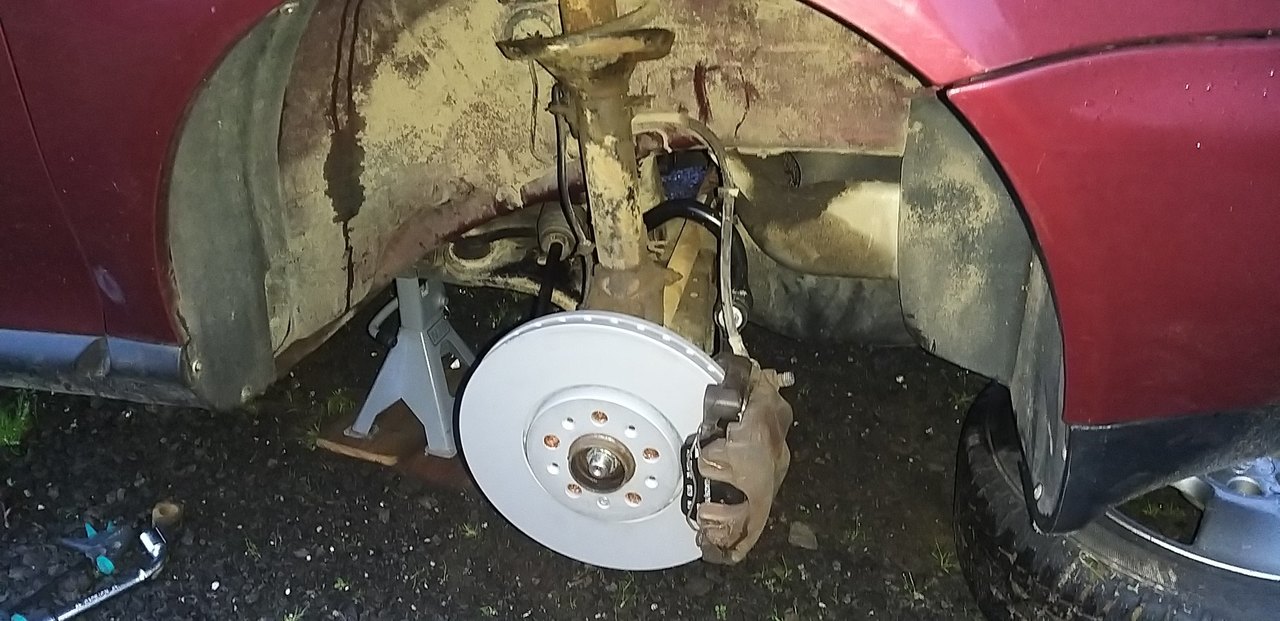

Je vais être bon à faire réparer ou changer l'étrier AR Droit, car celui-ci étant grippé au niveau du frein à main. Ça reste bloqué, et l'étrier freine quasi en permanence.
Hier, j'ai imbibé tout le système dédié au frein à main avec du dégrippant professionnel et il y à du mieux car maintenant dès qu'on lâche le frein à main les plaquettes ne reste plus collées au disque, mais ça ne revient pas comme sur l'étrier gauche. Je pense que l'usure a commencée à œuvrer.
C'était, il y a un petit moment maintenant.
Et bien au retour des congés mon épouse m'a demandé de changer les plaquettes et l'étrier AR. Elle ne voulait pas reprendre la voiture avant que cela soit changé.
Je me suis donc exécuté puisque toutes les pièces je les avaient depuis plusieurs mois à la maison.
Il m'aura donc fallu à peine plus d'une heure pour changer plaquettes + étrier ARD avec purge des freins.
Je ne sais pas ce qu’avait mis comme marque de plaquettes l'ancien proprio, mais c'était vraiment de la "came" à pas cher, puisque la garniture des plaquettes c'est complètement effritée et décollée du support après démontage.
Après l'opération, la voiture à retrouvée du frein et un frein à main bien ferme.
Je peux dire qu'elle avait raison de me presser à faire les travaux, même si je me suis bien gelé à les faire, car le lendemain la neige faisait son apparition pour plusieurs jours dont vous avez pu voir les photos un peu plus haut.

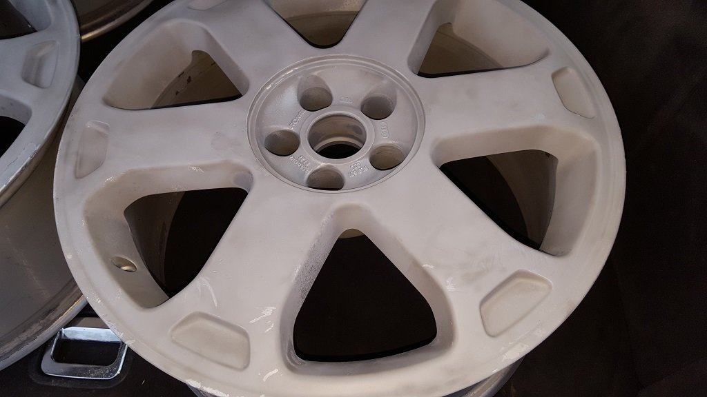

La voiture tourne très bien et elle devrait prochainement retrouver ses 4 jantes de S3.

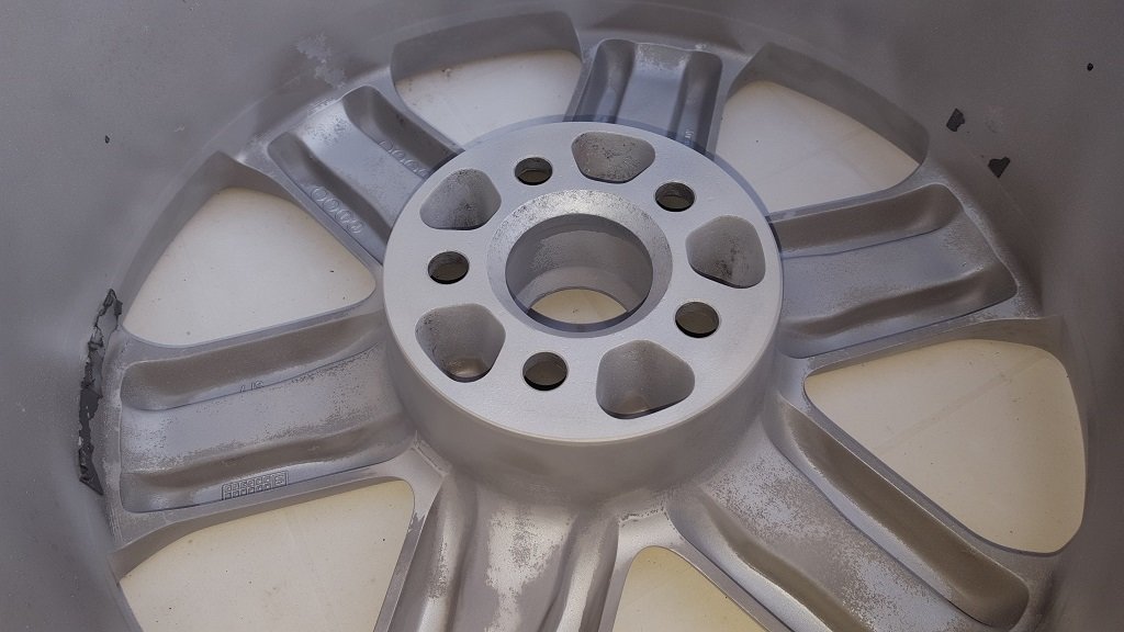

Celles-ci sont effectivement en plein ponçage, pour se refaire une beauté. Je n'ai pas beaucoup de temps pour m'en occuper et du coup je recule la date de mise en peinture, surtout qu'en même temps je fait les 18" de mon A6.

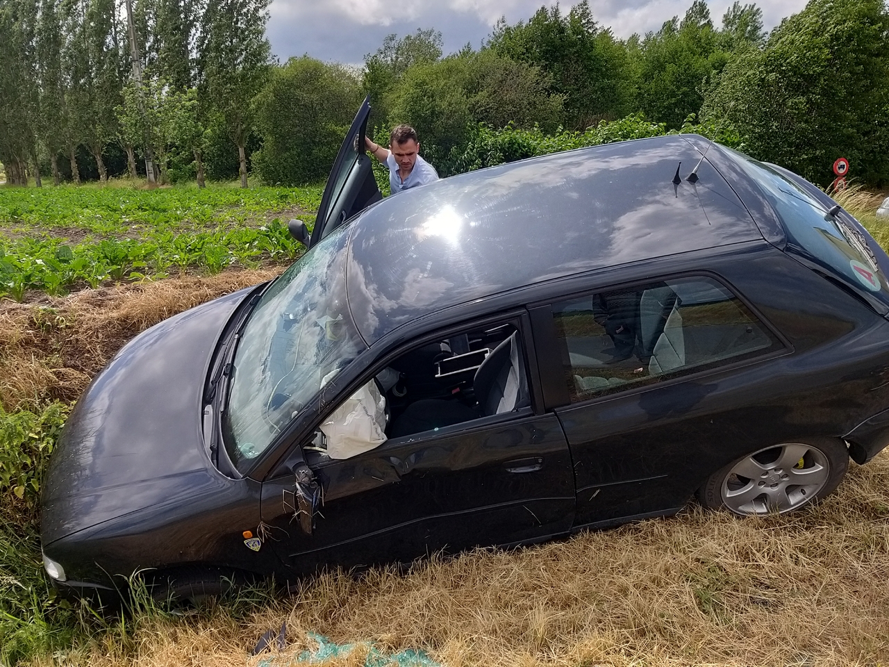

Sinon quelques nouvelles de l'A3 que j'ai offert à mon neveu, il y a 18 mois.
Et bien celle-ci n'est plus.
Il l'a plié le week-end dernier en plein préparatifs du mariage de ma nièce (sa sœur).
L'essentiel c'est qu'il n'est rien eu ni mon autre neveu âgé de 8 ans.

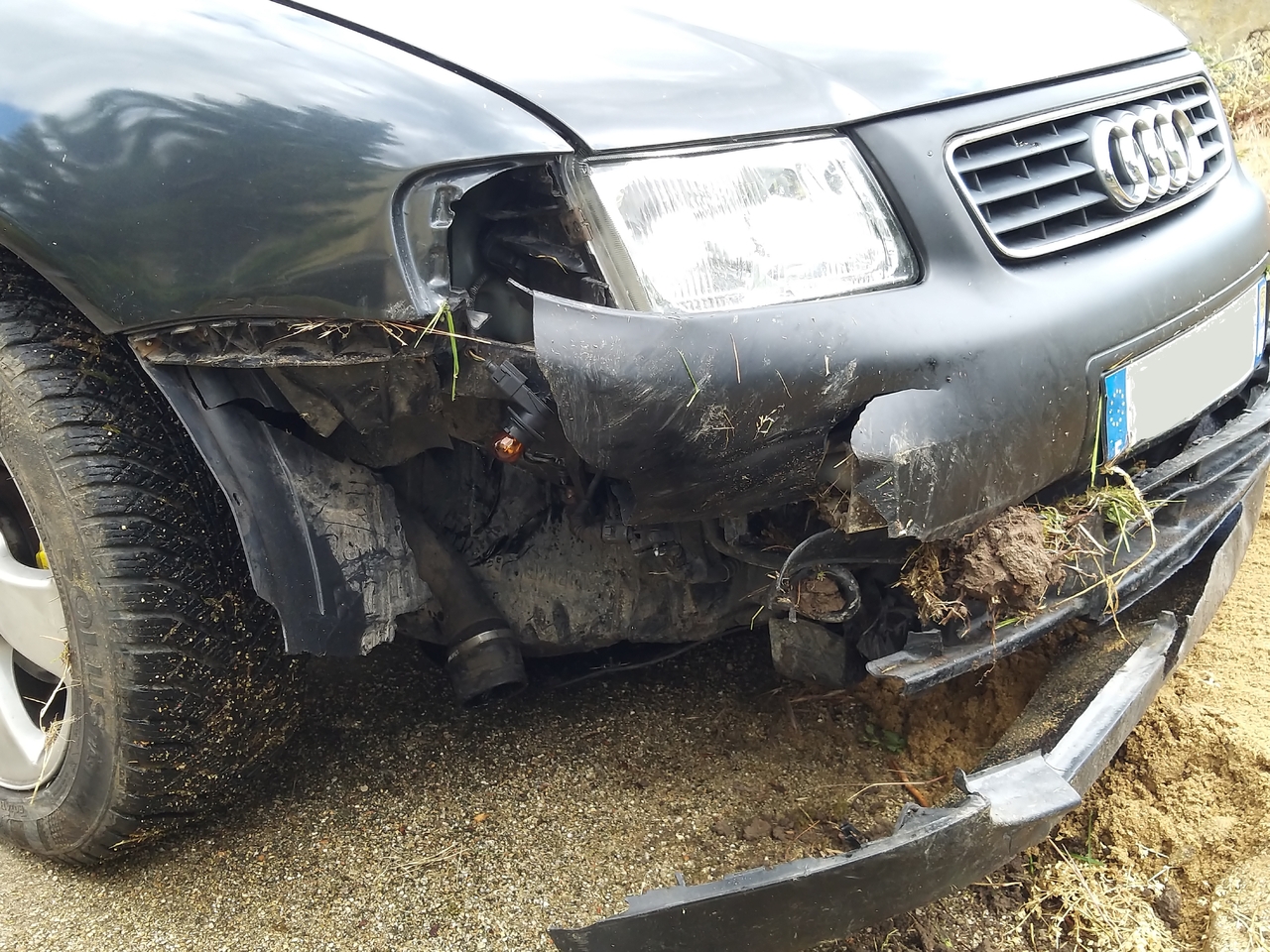

Et bien malgré la basse vitesse à laquelle il roulait, l'auto est HS.
Quelques clichés vite fait :
L'auto à été rapatrié chez mon père hier pour qu'elle ne soit pas dépouillée.
La voiture va être démontée et certaines pièces vendues. Le reste servira de pièces de rechange pour la prochaine que je vais avoir d'ici quelques jours.
Il s'agit toujours d'une 8l phase 1 , mais en 110cv.

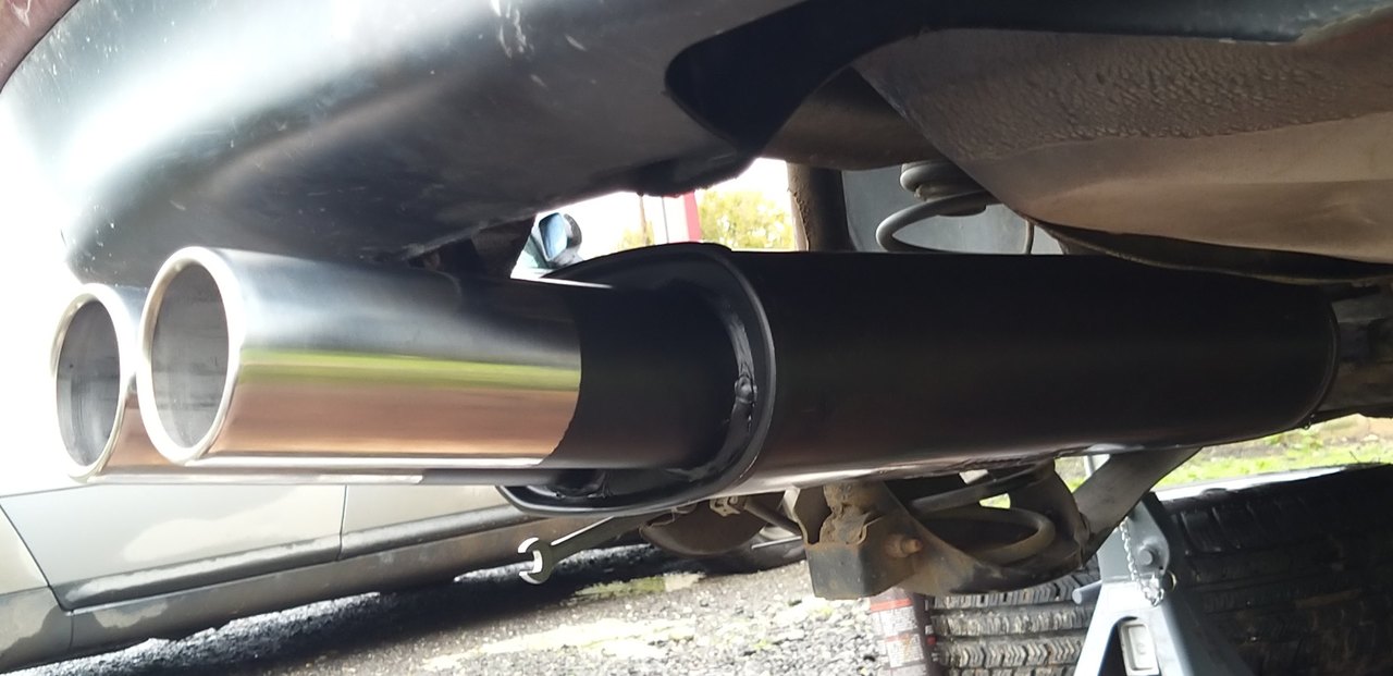

J'avais remarqué que le silencieux "sebring" était percé, et me suis dit que je pourrai le réparer, mais il c'est avéré que celui-ci était vraiment trop attaqué.
J'en ai donc commandé un autre sur le net chez "ASW"(Auto Sport Willy). Malheureusement 8 semaines plus tard je n'avais toujours rien reçu, et le service après vente me disait que ça allait arrivé. J'en ai eu marre et regardé ailleurs sur le net et j'ai trouvé la même référence chez "Topwagen" et eux m'ont confirmé que c'était disponible chez le fournisseur, j'ai donc passé commande et annulé celle faite chez ASW.
5 jours plus tard il était à la maison. Il m'a fallu encore quelques jours d'attentes avant d'avoir un temps un peu plus clément pour finaliser l'entretien avant de faire le CT.
