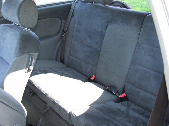

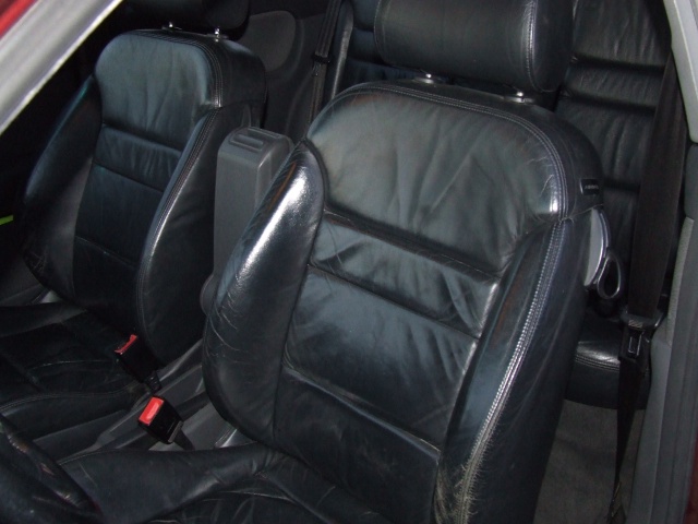

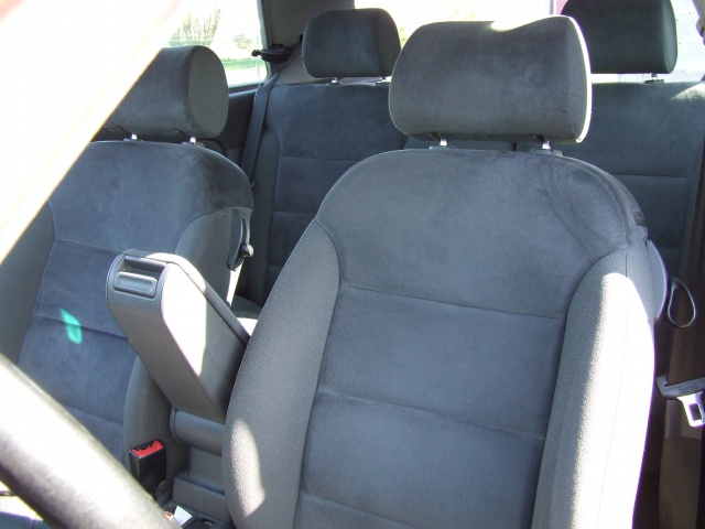

Comme le temps était de la partie aujourd'hui, j'ai entrepris de changer l'intérieur alcantara, de mon 1.8T par celui en cuir noir qui était sur ma 90cv.
Donc avant:

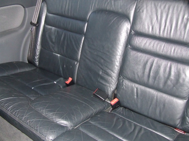

Et maintenant:
Me reste plus qu'à acheter un kit de rénovation pour cuir.

Nickel ! Tu n'as pas mis les panneaux de portes par contre ?
Les panneaux, je ne les ai pas. Je les ferai faire par mon sellier.
et à mettre des pantalons par dessus ton string ^^
:nixweiss: :nixweiss: Moi pas comprendre.
Ok, j'avais pas fait le lien.
Chez moi, nous n'avons pas non plus des températures de dingue l'été comme il peut y en avoir dans la région Rhône-Alpes.
Oui c'est mieux comme ça.
J'ai plus qu'à commander un kit de rénov cuir.
Dommage pour les panneaux. Du coup le cuir n'était pas d'origine non plus j'imagine dans la TDI ? Après, tu me diras, ce n'est que l'insert tissus qui est remplacé par du cuir, le reste des panneaux est identique...
sur les premières 8l, tu n'avais pas de cuir sur les portes malgré les sièges cuirs
Ok, c'est bon à savoir.

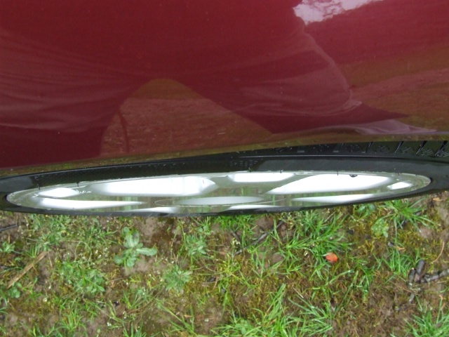

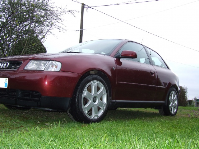

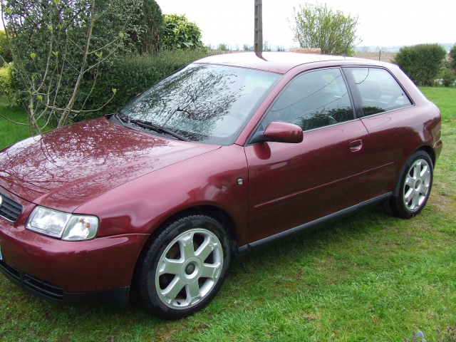

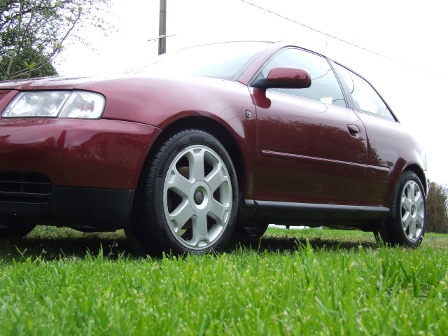

Aujourd'hui J'ai fait un petit lavage à l'auto et lui ai posé les jantes de la S3.
Voici un petit shoot photos :
Je suis satisfait, car les jantes de S3 s'alignent bien avec les ailes. Il n y a pas besoin que je pose des cales.

Au top les jantes S3 une valeur sure.
