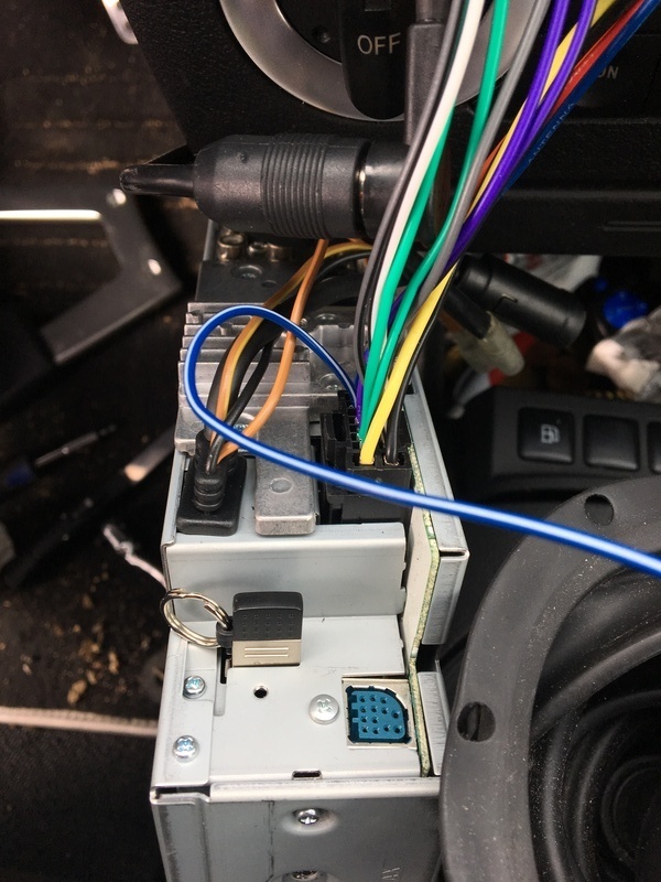

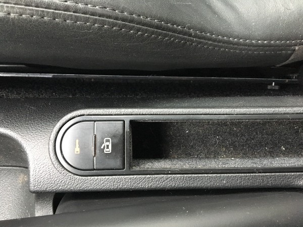

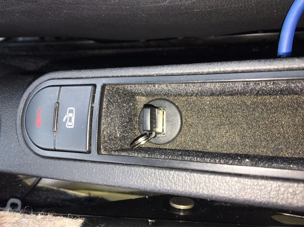

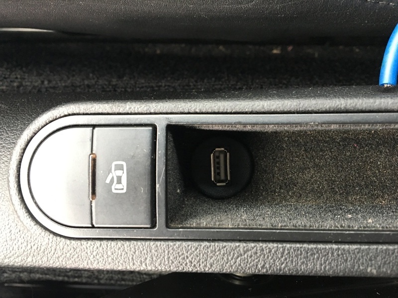

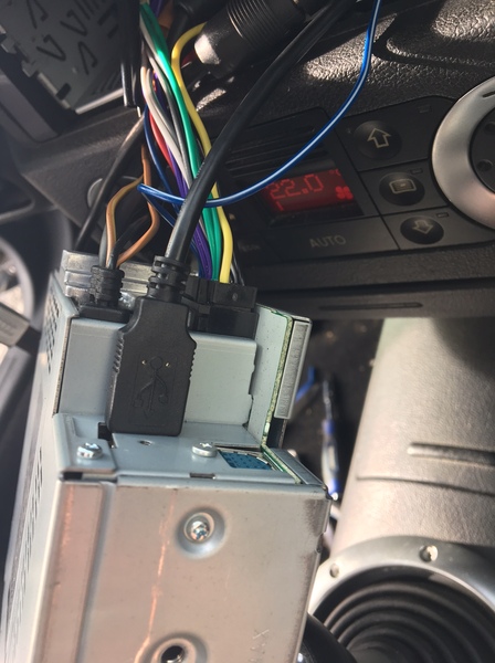

Aujourd'hui mise en place d'une prise USB pour l'autoradio car la prise USB se trouve à l'arrière ...
L'arrière de l'autoradio avec la clé USB
Avec le câble
L'emplacement de la prise USB

Sinon l'intégration de la prise USB c'est propre. :bien:

Merci pour les photos et la prise USB ;)

Nikel la prise USB ;)

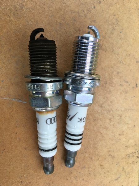

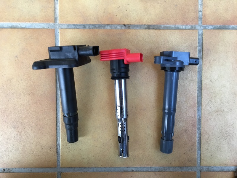

Hier c'était changement de bougies, bobines, dump valve, N75 et préparation + prise de cote pour le oil catch can.

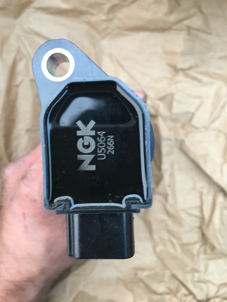

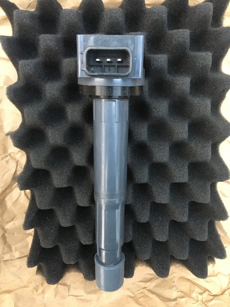

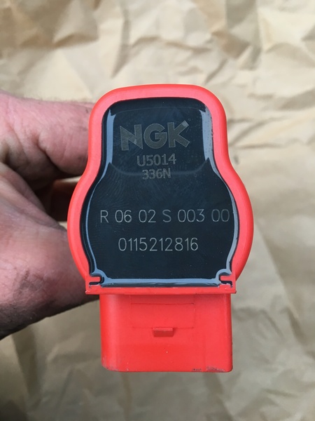

Le changement des bougies c'est bien passé, aucune de grippée. Arrive le changement de bobines, la première bobine c'est ok, la deuxième c'est ok, la troisième c'est ok et la quatrième ah il y a un problème ... Vérification de la ref sur la boite c'est ok mais la bobine n'est pas la bonne !!! Après recherche c'est une bobine pour Honda Accord :mur: :mur: :trunks: :pleure2:
Pour le coup j'ai remis les anciennes bobines, je n'ai pas changé la dump, je n'ai pas changé la N75 et je n'ai pas préparé le montage pour le oil catch can :(
Quelque photo pour illustrer
Les bougies :

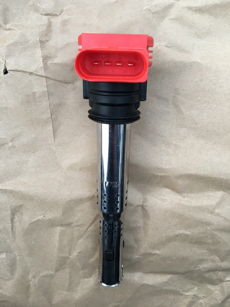

Les bobines :
La bobine R8 :
La bobine Honda :
Les bougies avaient besoin d'être changées.
Que délivre de + les bobines R8 par rapport à l'origine ?
