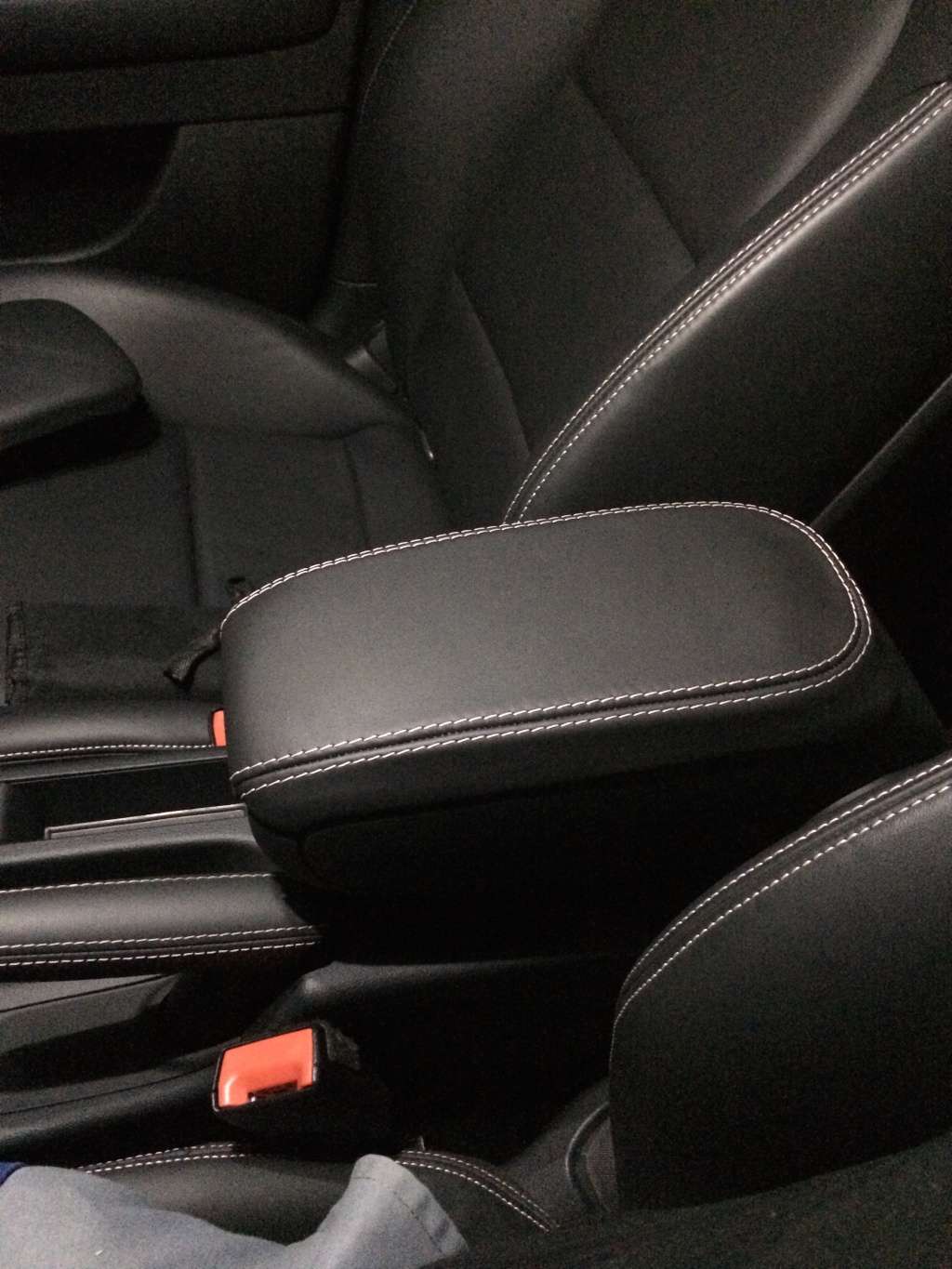

Dis quattro2a, tu la pas monté a l'envers l'accoudoir ? Les surpiqûres vers l'avant? Je dis ca je dis rien l'ami ;)
Je pense qu il a pas le choix regarde y a les charnières directement sur l'accoudoir de rechange

lepit, effectivement l'accoudoir n'est pas à l'envers car il n'y a qu'un sens de montage !

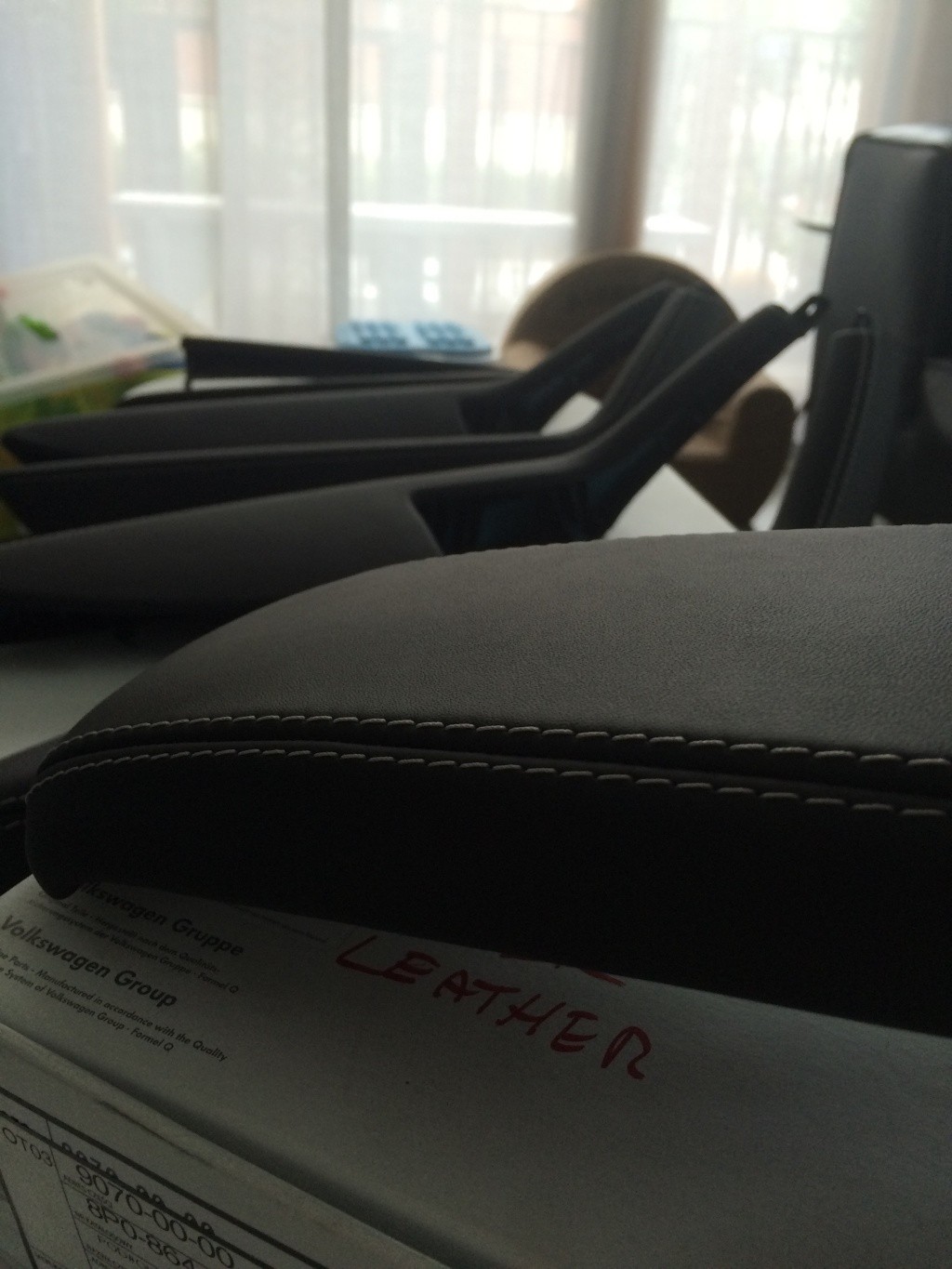

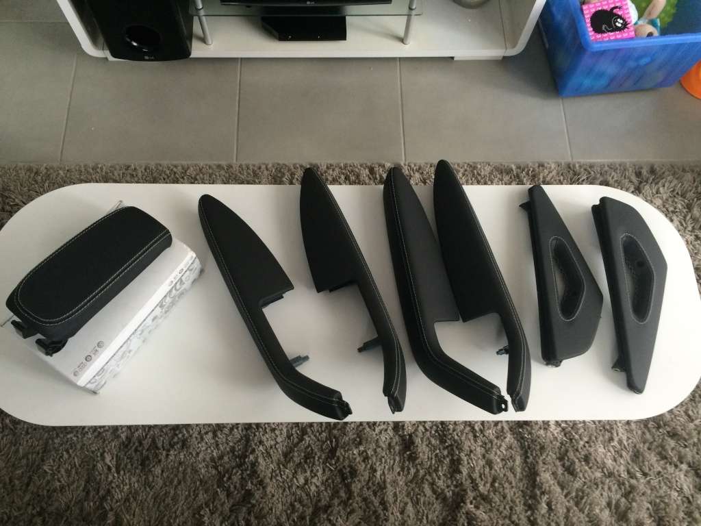

Bon sinon ça y est j'ai enfin reçu mon colis de Pologne !!!
Deux petites photos pour vous faire patienter, je peux vous dire que c'est du 100% OEM ! Ca sent le neuf c'est fou, je suis vraiment content de mon investissement :Dimg_2912.jpgimg_2911.jpg
J'ai eu le temps de monter l'accoudoir central et les triangles de consoles, c'est juste sublime :love: :love: :love: img_2913.jpgimg_2914.jpg

Merci TOY, franchement les triangles et l'accoudoir central en ne l'ayant jamais fait il faut compter une bonne heure. Il y a trois points d'attache sur chaque triangle :)

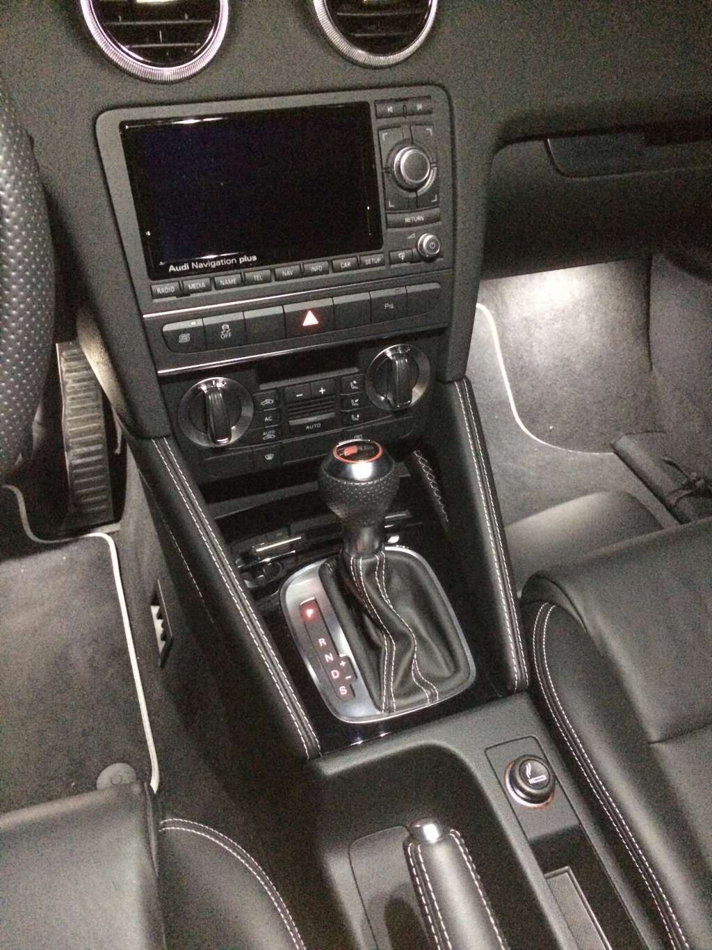

Cet aprem gros boulot sur titine, une petite photo du résultat :love:
C'est enfin tout monté et c'est beau ! :wub:

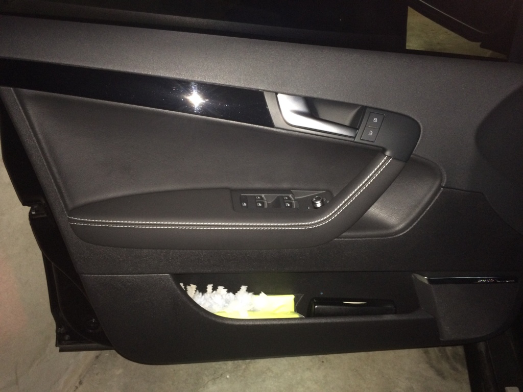

Sinon j'ai profité de démonter les panneaux de porte pour installer les LED dans les bas de portes, c'est juste génial :love:
