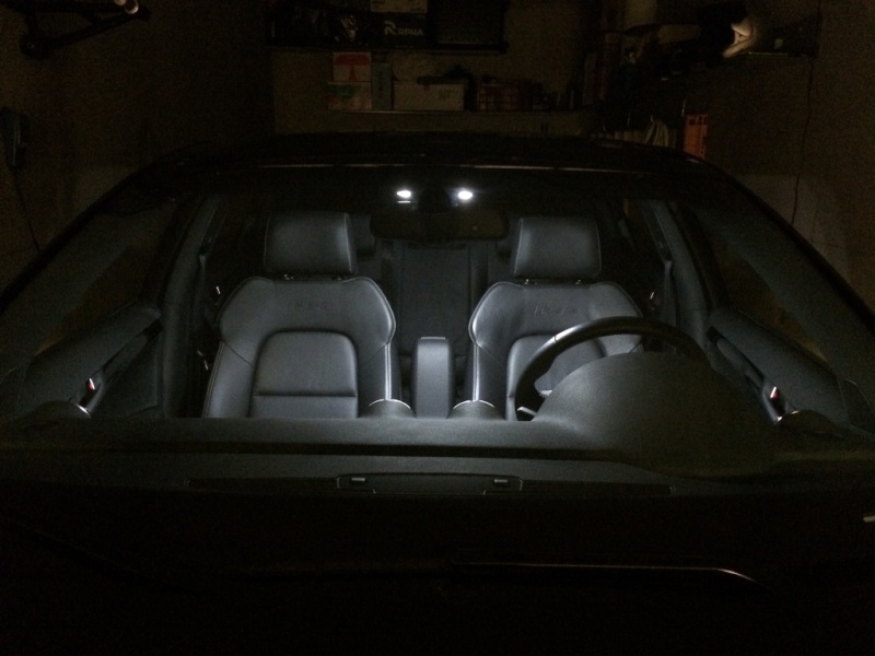

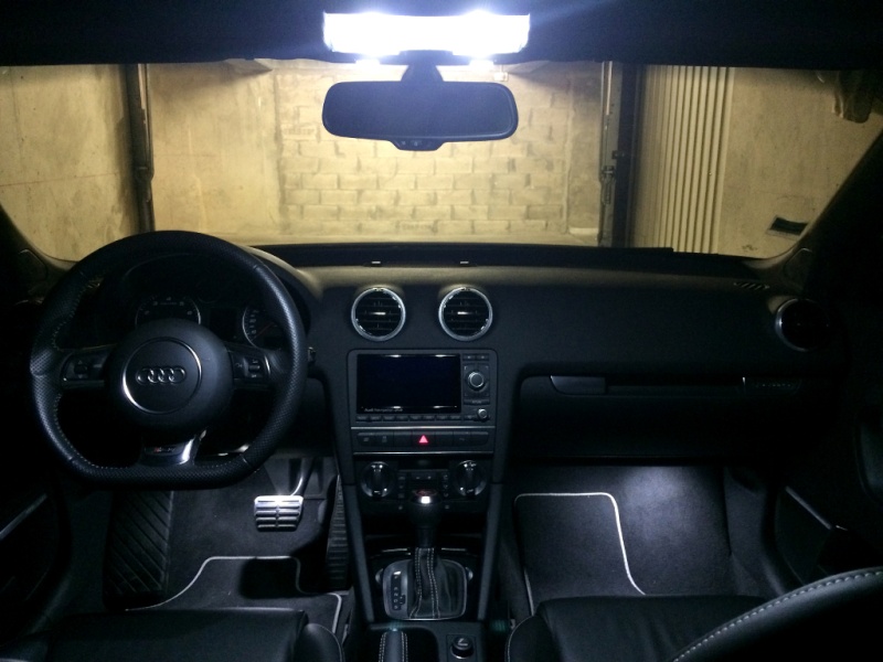

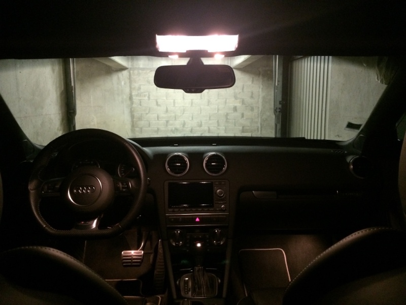

Alors alors, pour ceux qui ne l'avait pas compris, j'ai monté cet après-midi le pack complet intérieur à LED :D
C'est assez facile à mettre en place, le plus dur pour ma part s'est situé au niveau de la boite à gants car assez difficile d'accès.
J'ai tout mis en place sauf les éclairages de seuils de portes car je n'ai pas osé me lancer seul dans le démontage des panneaux. A faire par la suite ;)
Ah et j'ai du aussi redémonter le plafonnier pour rajouter deux résistances car j'avais ce foutu courant résiduel qui gardait les LED très légèrement éclairées.

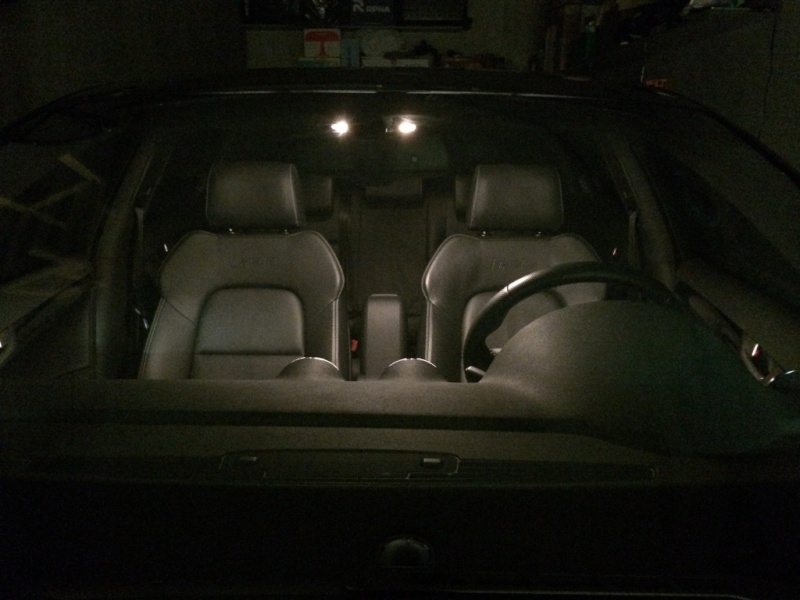

Sinon je suis assez satisfait du résultat, mais néanmoins je trouve que l'éclairage principal (les deux grosses LED) ainsi que celles des miroirs de courtoisie éclairent beaucoup trop fort :(

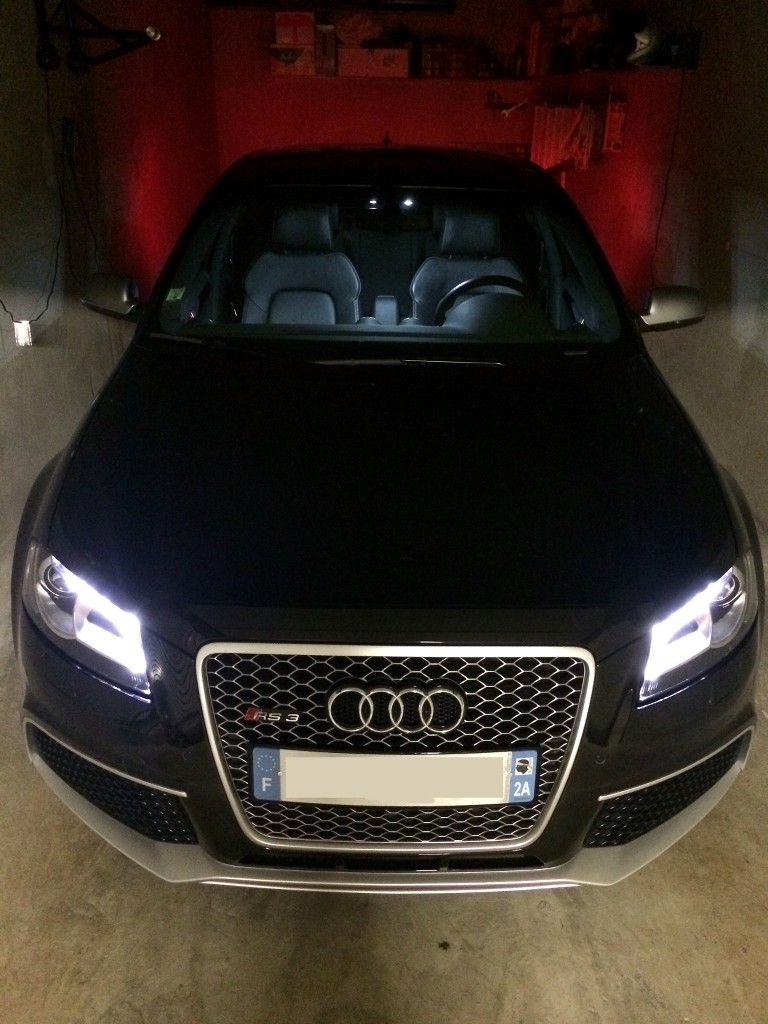

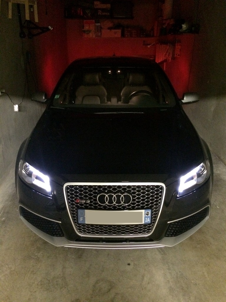

Je vous ai fait plusieurs clichés avant/après :

Oui malheureusement car le faisceau est trop court apparemment :(
j'avais aussi mis des leds en éclairage intérieur sur la 7 ....elles y sont restées 2 semaines , je trouvais l'éclairage trop agressif...seulement gardé l'éclairage de plaque immat

Étant la première fois que je démonte et en travaillant paisiblement, je dirais à la louche deux grosses heures :)
Deux heures pour le résultat obtenu ça vaut le coût! ;) C'est vraiment sympa!
Pour ma part le fait de devoir démonter les contres portes me dérangerais! Peur d'avoir des couinements par ci par là après!!!
Et c'est pas gênant l'éclairage LED au pieds la nuit? Ça n'éclaire pas trop l'habitacle?
Hello,
L'ayant fait quand j'avais encore la RS3, je trouve que ça change tout, bien plus esthétique ... Pour l'éclairage au niveau des pieds, on peut régler la puissance via l'ODB
J'ai rencontré les mêmes problèmes de LED qui restait légèrement allumées d'ou ajout de résistances ... Par contre j'ai fait les portières sans démontage du panneau pourtant j'ai pas des doigts très fins. Tu as pas de marge mais en y allant tout doux tu peux y arrivé. Ou j'ai eu peur c'est quand j'ai fait la boite à gants ...
Sinon pour Ledperfs, si tu as un souci ils sont pro, moi un des blocs de plaques à merder 2 mois après achat, ils m'ont renvoyé 2 blocs complet pour remplacement.
Je trouve justement que la partie la plus embellie par les LED c'est les pieds ! J'avais l'option LED d'origine sur mes TTS et là c'est identique. Franchement c'est terrible :love: :love: :love:

Pour les Leds de seuils de porte il n'y a absolument pas besoin de démonter les panneaux... En fait le seul truc c'est que le câblage est ultra court au niveau du boitier d'éclairage, et donc si tu tires trop en déclipsant le support, tu risques de débrancher la connectique, et il faudra batailler un petit peu pour la reconnecter dans le bornier... Ceci dit ça m'est arrivé deux fois sur les 4 portières, et rien d'insurmontable... il suffit de prendre un tournevis plat (celui que tu utilises pour déclipser le bornier de la portière) et que tu le cales sur la connectique trop courte afin de tirer sur le câble tout en tentant de le reconnecter, ou bien avec tes doigts si tu y arrives... et ça se fait très bien ... ça m'a pris 2/3minutes !
Pour le reste aucun souci ni-même avec la boite à gants :jap:
Concernant l'éclairage trop intense des miroirs de courtoisie et du plafonnier central il te suffit de retourner les leds vers le haut si elles n'éclairent que d'une face. Si elles éclairent sur les deux faces opposées il te suffit de les mettre sur la tranche où il n'y a pas d'éclairage. Si aucune solution ne règle ton souci, commande en d'autres sur internet (ailleurs), car moi ça ne pose aucun souci d'intensité sur mes leds (commandées sur Ebay), l'éclairage est pile comme il faut, pas trop fort, pas trop faible.
Selon les ampoules leds choisies, tu peux avoir "2/3/4/5/6 ou plus" de petites diodes lumineuses dessus... plus tu en as, plus ça éclaire...
Pour les Leds de plaque, il faut bien prendre le pack le plus cher sur Ledperf (ce ne sont pas des leds navette à monter en lieu et place des ampoules dans les borniers, mais directement des borniers avec leds intégrées) car sinon il y aura des erreurs sur l'odb à chaque allumage des plaques.
