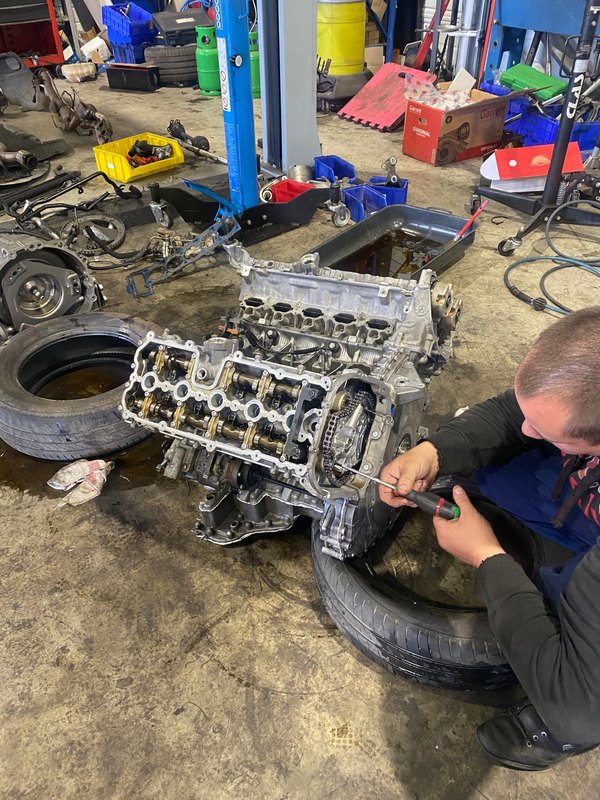

Ça fait longtemps que j’ai rien posté par là… alors aujourd’hui c’est toujours en cours, presque fini, mais j’ai fait refaire mon moteur. AP-Smiles_u1F61C.png

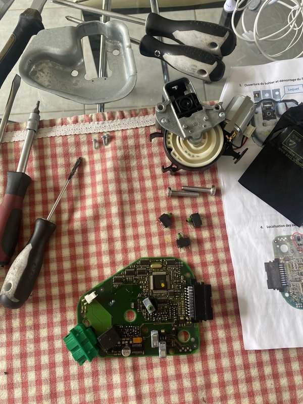

on s’est occupé du calculateur de colonne de direction cette semaine, fin du remontage vendredi.
Retour à la maison la semaine prochaine !
J’espère pouvoir travailler sur un de ces moteurs un jour! Faire de la rectification ou réfection serait une chance.
Beau boulot en tout cas!
J’ai mon ancien à refaire… faudra faire une rectif de culasses et un déglaçage du bloc. 😁
Ouahhhh!!!!!
J'adorerai un jour avoir un 10 cylindres sous le capot.
Et pourquoi cette grosse opération ? :o
Je suis mitigé entre l'excitation de refaire le mien, et entre le taff que ça représente

Problèmes d’étanchéité du bloc. Donc on refait tout.
Le V10 athmo est riche en sensation et en capacité mais malheureusement réputé très fragiles. Beaucoup ont eu des soucis, d'abord d'étanchéité puis le bloc.
Par contre sa reste un moteur de légende si tu peu l'assumer.
En tout cas, bravo pour le travail accomplie et merci pour le partage

d’ailleurs à y être, remplacement des composants foireux du calculateur de colonne : les 3 microswitchs et le relai. Chiants à dessouder, mais c’est fait, remonté et fonctionnel.
On est pas dans l'intervention d'entretien courant ... Tout le monde ne se lancerait pas dans cette opération !
J’avoue que le dessoudage du relai était une vraie galère… j’ai passé pas loin de 2h à le remettre le calculateur d’aplomb ! mais le résultat est tout à fait satisfaisant : un calculateur qui fonctionne parfaitement, et une voiture qui a arrêté de refuser de démarrer sans le coup de VCDS associé.

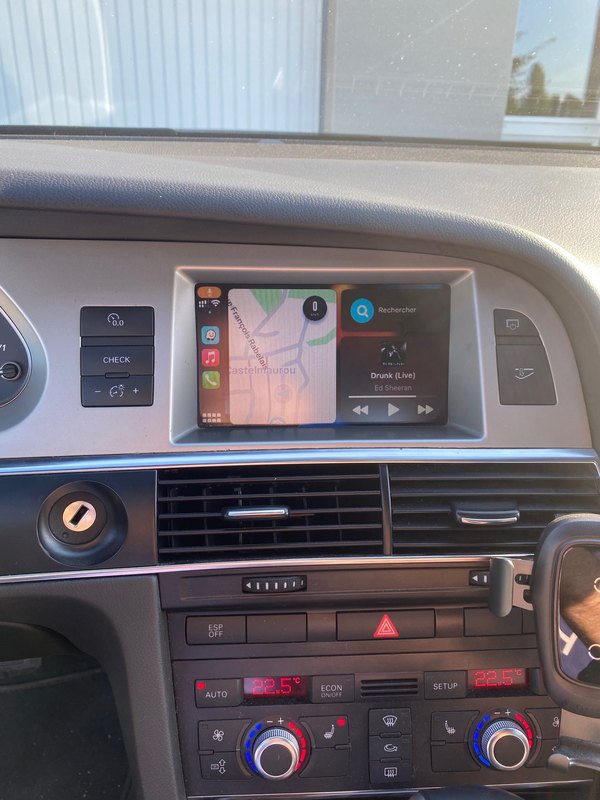

Pour fêter le retour à la maison, installation d’une interface Carplay. F235E663-F73A-405D-82CC-1E98AE68E86E.thumb.jpeg.1975e138e58711affcbafb29d6cdcd12.jpeg
Joli ! :AP-Smiles_32:
C'est compliqué ? (tu nous fais un tuto ? :AP-Smiles_40: )
Pas compliqué du tout ! Pour le tuto, y a une super vidéo sur le site de Mr12Volt, en 1/2 heure c’est torché. 😁
Oui exactement. C’est super simple à monter.
