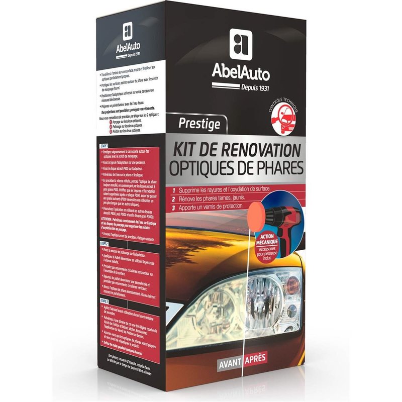

Suite a une ampoule de code HS et un bloc optique qui bouge, je suis allé chez Norauto pour prendre la complète d'ampoule, comme je devait faire la dépose du pc avant autant en profiter.
Et dans le rayon il y avait le produit de rénovation d'optique de leur marque pour 15€, du coup je me suis dit que je risqué pas grand chose et un seul kit suffit pour les 2 optiques
il faut compter 45min par bloc a peu près, j'avais un petit pulvé pour bien arrosé l'optique pendant l'opération de ponçage et une polisseuse pneumatique
(dans le kit il y a un plateau adaptable sur visseuse  mais les accus ont intérêt d'être chargés a blocs)
Ponçage en 4 étapes 800/1000/1500 et enfin 3000 (pour ma part j'ai pas mal insister avec le 800 et bien sur le 3000 a la fin)
ensuite passage du rénovateur avec la mousse tampon
un temps de séchage et application du protecteur en spray
