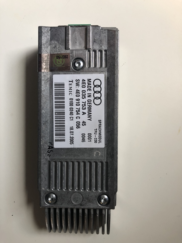

Salut @YOYO , tu peux détailler : quel module, ou il est implanté ? j'ai aussi la commande vocale "partielle" et je trouve le GPS long à paramêtrer à la main.
Salut, le module se monte sur l'élément radio (entre l'ampli et le dvd du gps) dans le compartiment gauche du coffre.
Avant toute chose vérifie au vcds que ta Gateway soit compatible: 19 et liste d'installation.
Le boîtier SDS
L'élément radio, on retire le rack de protection et on plug le SDS
SDS en place
Codage:
-Déclaration dans la Gateway (19)
-Suppression de la commande vocale dans le téléphone (77)
-Protection composants
-Si boîtier SDS d'origine étrangère un coup de Cd1 de la mise a jour 5570 pour le mettre en français.

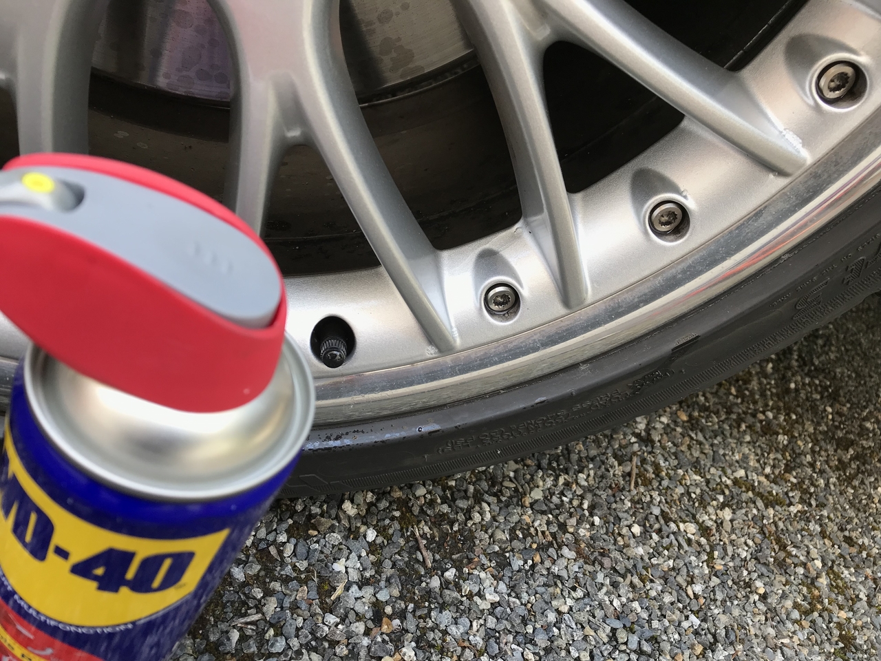

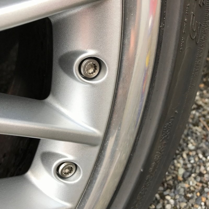

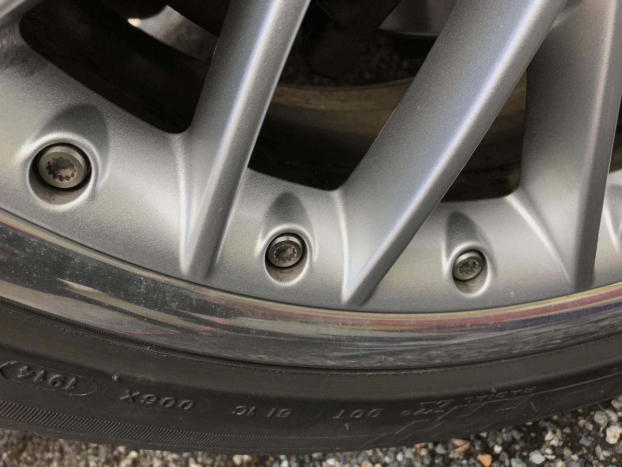

Pas très propre ces vis ...aller hop nettoyage au WD40 et pinceau ! IMG_0118.thumb.jpeg.bb0a8761acd1d0b73303c1e35d7fc87f.jpegIMG_0121.thumb.jpeg.50b8f71e8147db2062ce5d3fdb96445f.jpeg
Voilà c'est propre...à faire régulièrement pour un résultat comme neuf.

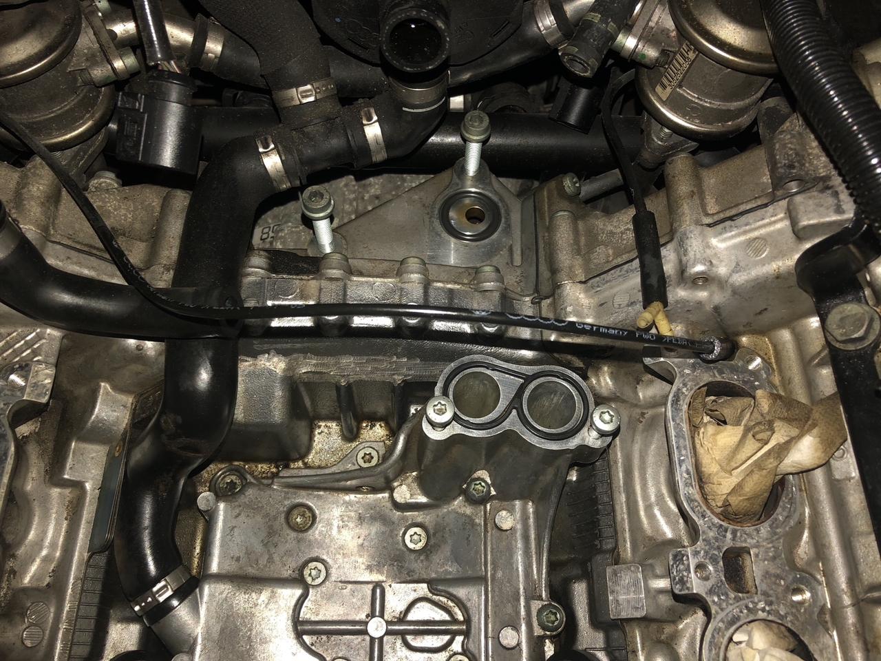

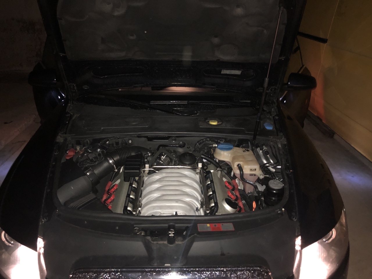

Petite séance de méca sur 4,2 MPI: Changement des joints du support de filtre à huile, une maladie sur cette génération de V8. Au passage une petite révision + kit de réfection des injecteurs.
