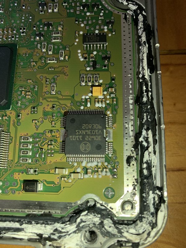

Alors est ce que le problème de masse ne se fait pas sous la carte mère plutôt que au dessus côté couvercle ...? Il faudrait que je l’ouvre et retire la carte mère mais elle est collée par le dessous.....
Je désespère, même si je sais désormais que ça vient bien du calculateur moteur ......
je vous partage quelques photos de mon calculo.... est ce que quelqu’un saurait c’est quoi les gouttes blanches en bas à droite du calculo, qui sont sur certaines zones de soudures .... c’est comme du silicone ou du caoutchouc. Est ce accidentel genre la colle aurait fondu, ou fait exprès pour protéger certains éléments ? Car on dirait que à certains endroits c’est bien aligné, et à d’autres non.....
et côté dessous du calculateur, quelqu’un saurait me dire à quoi sert l’espèce de tétine noire dont j’ai fait sauter le bouchon. On peut tourner dans un sens ou dans l’autre mais rien ne bouge.
Merci à vous !
Hello, ça ne me dit rien ces gouttelettes de silicone. Je regarderai a l'occasion. Rien vu d'anormal sur les photos sinon.
Le téton noir c'est pour l'aération du boîtier.
