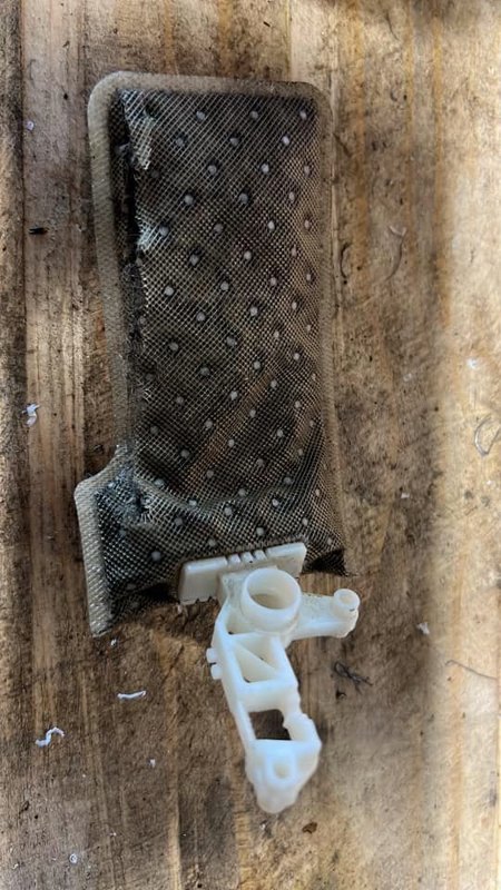

J'ai quelqu'un sur la page facebook qui m'a indiqué avoir eu exactement les mêmes symptômes et avoir tombé la BP. Le filtre était mort. Il a mis une pompe neuve et depuis plus de coupures.
Je vais redémonter ma pompe demain car hier le morceau que j'ai retrouvé dans le réservoir est de la même texture que le filtre de la BP .... donc sans doute qu'il sera en mauvais état également.

Je ne savais pas qu'il y avait pareil filtre au niveau de la pompe BP. Elle tient environ 6-7bar en charge quand tu as les coupures ? Ou ça chute ? Il me semble que quand l'écu de BP surchauffe (ceux qui tentent 100% de duty sur la pompe), que ça crée des coupures. Pas de soucis sur la mienne mais moins de couple je pense (donc moins de fuel)
