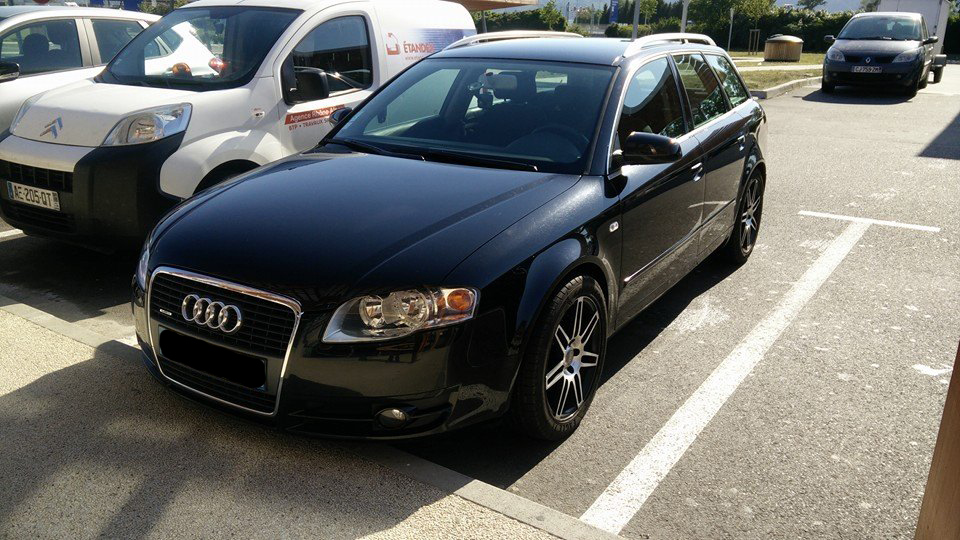

Bon après loooongue réflexion et bien j'ai finalement décidé de l'acheter et je suis allé la chercher la semaine dernière !
La décision n'a vraiment pas été simple ! J'étais mitigé ! La voiture étant de plus à 800km de chez moi.
Mais dès que je suis arrivé et que je l'ai vu (sous un magnifique soleil), j'ai flashé dessus et j'ai eu un excellent feeling ! A l'instar de Tommy83 avec son audi (voir plus haut).
Et pour l'instant je ne regrette pas car la voiture est globalement saine. Donc je pense qu'elle a bien le kilométrage annoncé. Mon ancienne A4 B7 qui était de la même année avec sensiblement le même kilométrage (158 000), était dans le même état en tout cas ! Juste un bon nettoyage des sièges à faire pour l'intérieur, et un bon coup de polissage pour l'extérieur (qques petites rayures qui partiront ou s'atténueront nettement), ça tombe bien car j'ai investi dans près de 500€ de matériel de détailling dernièrement.
Les plastiques à l'intérieur ne sont pas abimés, le volant et les commodos sont impeccables, la carrosserie est en bon état. Le moteur est propre. Bref je pense vraiment avoir fait une bonne affaire !
Surtout que le problème de turbo n'a en réalité aucune incidence sur le comportement moteur ! J'ai déjà parcouru 1200km avec la voiture et je n'ai pas eu le moindre problème de baisse de puissance !
Le code défaut est en lien avec le servomoteur du turbo mais ça ne doit pas être grand chose en réalité. Par précaution je vais tout de même remplacer le turbo, car je souhaite faire reprogrammer la belle, mais sinon honnêtement je pense que je l'aurais conservé tel quel ! D'ailleurs il est arrivé que le voyant moteur disparaisse totalement pendant un trajet complet !
Ses seuls défauts c'est une rotule de direction à changer, un parallélisme à faire, la boite à gants à réparer (un classique avec la charnière qui lâche), et la vitre coté passager qui couine (peut être le lève vitre à changer).
Pour 6000€, je ne me plains pas.
Je ferai bientôt une présentation sur le forum ! ;)
Voilà voilà pour l'histoire ! C'était risqué mais fallait tenter !
