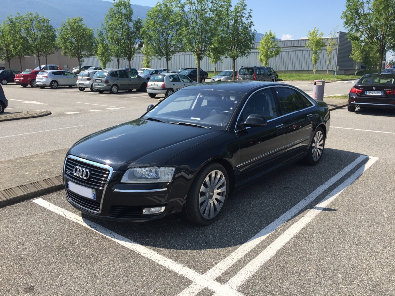

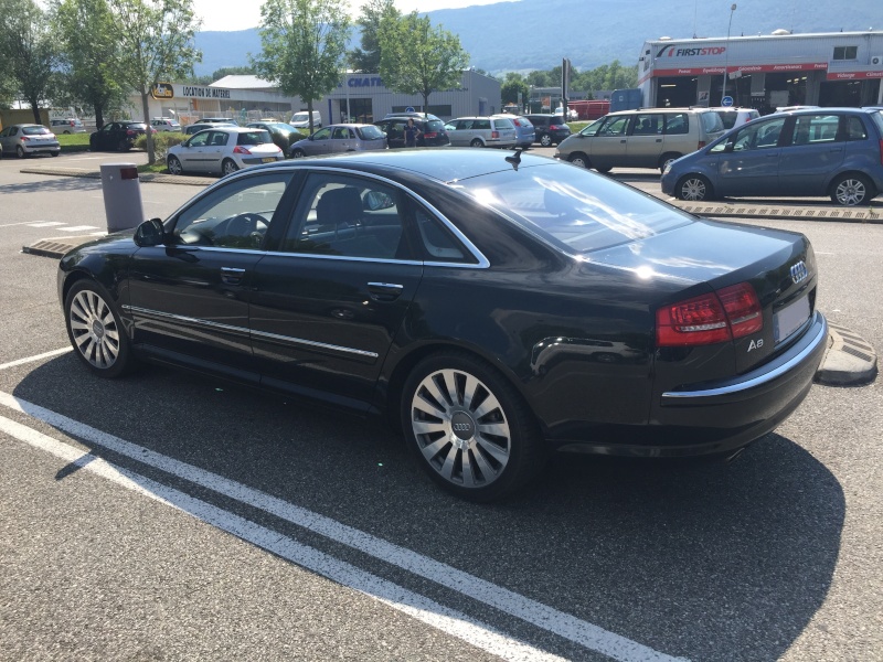

Après 7heures de train, 4 trains différents. Je découvre ma future A8.
La vente se conclue en trois quarts d'heure avec le vendeur et je reprends la route pour 700 bornes.
J'avais fait expertiser la voiture donc je connaissais les points à vérifier.
J'ai donc l'option bang et olufsen qui est un must have pour moi qui suis audiophile. Par contre la mauvaise surprise c'est que le MMi ne prend que des cartes sd alors que j'avais prévu une clé sub et que je pouvais pas mettre la musique de mon iPhone (faut que je trouve vite une astuce pour ça).
Du coup je m'arrête à la première grande surface que je trouve, j'achète une carte sd et je saoule la vendeuse pour qu'elle transfére mes données depuis la clé usb sur la carte sd.
Je fais le plein et je reprends la route avec une banane monstrueuse!!!!
700 bornes de pur bonheur... J'ai trouvé une voiture conçue pour être confortable et ergonomique avec quelques détails qui tuent et qui manquaient à ma 607.
Voilo, maintenant faut que je fasse teinter les vitres et éventuellement changer les jantes.
HEUREUX!!!
Les photos attendront ce weekend car j'ai une couche de 3 cms de moustiques sur la calandre.
En tout cas je suis vraiment pas déçu et je regrette de pas en avoir acheté une avant!!

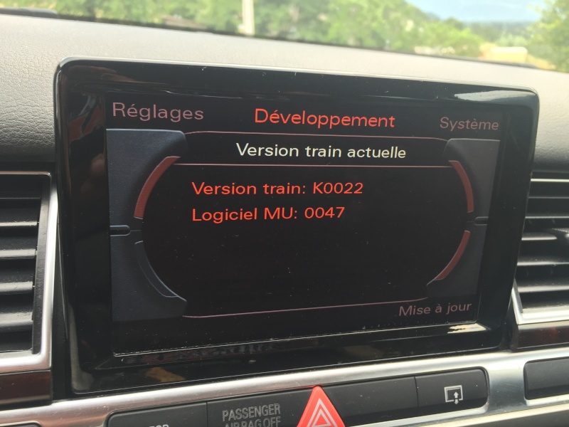

En prenant la voiture tôt ce matin, j'ai découvert que j'avais des phares adaptifs!!! Love!!
Par contre en présentant la voiture a ma femme et mon fils de 4 ans, ce dernier a fait je ne sais quelle manip sur la console et l'écran est bloqué sur "développement". Pas moyen de revenir à média ou nav ou autre.
Je posterai une photo de l'écran.
Bienvenue à toi et ton vaisseau obscure... :race:
Pour ton MMI, fait une procédure de redemarrage.
Sur le MMI 3G , 3 touches à presser en même temps : TEL, Centre joystick et en haut à droite du joystick.
Pour etre plus clair si besoin, il y a une photo sur ce sujet pour le faire : http://www.audi-resource.com/mmi3g_vimcode.php
Un grand merci Cavalino69 pour cette astuce. Ce matin tout est rentré dans l'ordre.
