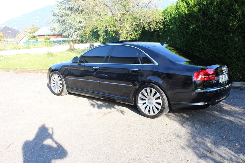

suite de mes aventures avec mon A8.
je viens de profiter de la commande groupée du forum pour le vagcom. Du coup je viens de scanner la voiture et de faire le ménage dans les quelques codes défaut.
Par la même occasion, j'ai rabaissée ma voiture. Je n'étais pas satisfait car je trouvais que la caisse prenait du roulis dans mes routes de montagne. J'ai fait -15mm derriere et -20mm devant. Ca lui va pas trop mal, à voir avec une utilisation quotidienne.

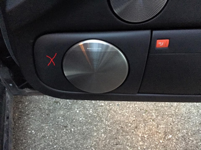

J'ai une question pour les pros : depuis que j'ai acheté la voiture, j'ai une vibration au niveau du plastique qui entoure le HP de la portière AVD lorsque je mets la musique. Ca me rend dingue et j'entends plus que ça. Je me suis rendu compte que le plastique ne tient quasiment plus alors qu'il est censé être vissé par 3 ou 4 vis depuis l'intérieur du panneau de porte. Les pattes de fixation sont mortes.
Quelqu'un aurait-il la ref de cette pièce? Je précise que j'ai le B&O.

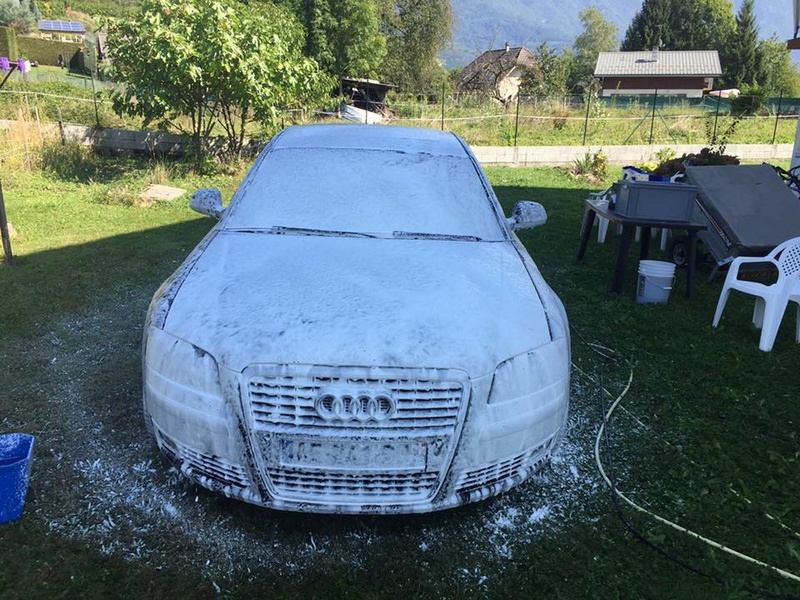

Bonjour à tous,

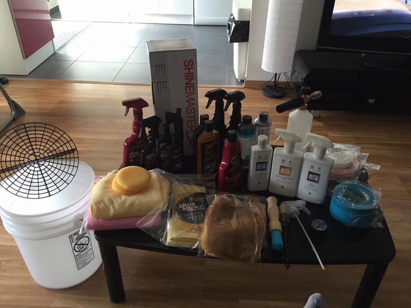

il y a 15 jours, j'ai voulu me lancer dans la rénovation de la carrosserie de mon A8, je n'oserais pas dire que j'ai fait du detailing (j'en ai pas la prétention). Je ne suis pas un pro, mais bien un débutant. Soyez pas trop sévères avec moi.
Après de longues heures passées à faire des recherches sur le net, j'ai passé commande de quelques produits.

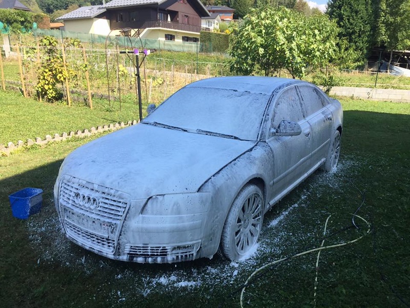

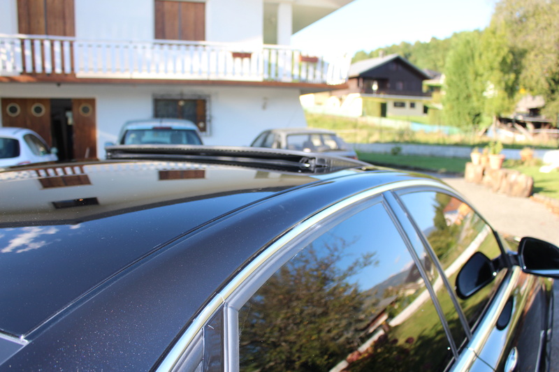

J'ai commencé par un prélavage au karcher, puis un lavage à la lance à mousse, puis un lavage manuel.

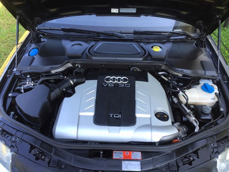

Je me suis occupé du compartiment moteur.

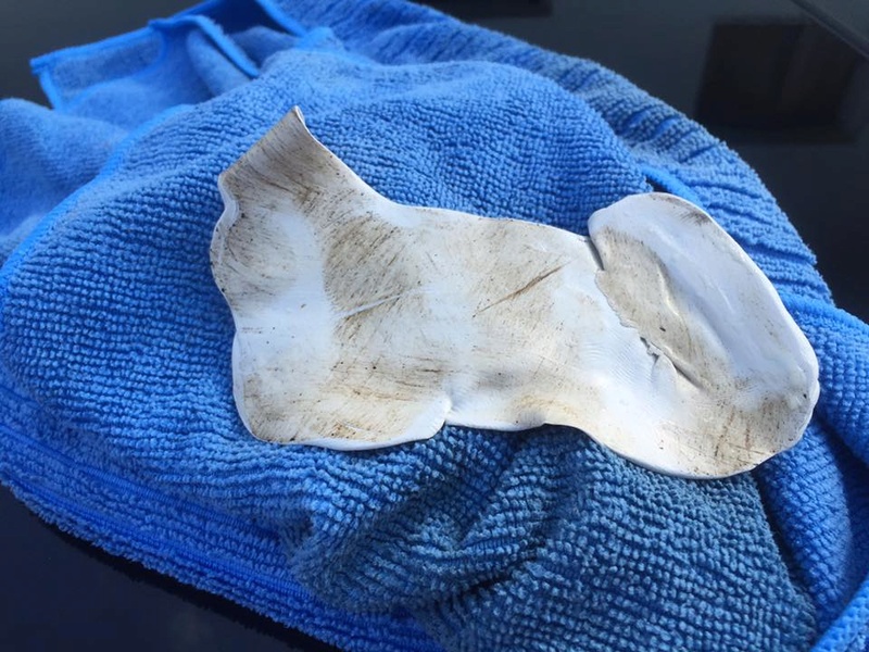

Ensuite séchage de la voiture, puis décontamination à la barre d'argile.
Résultat après décontamination :
fin de la première journée, 3h30 de passées (nota, je me suis pas attardé sur les jantes comme j'allais les changer une semaine après).

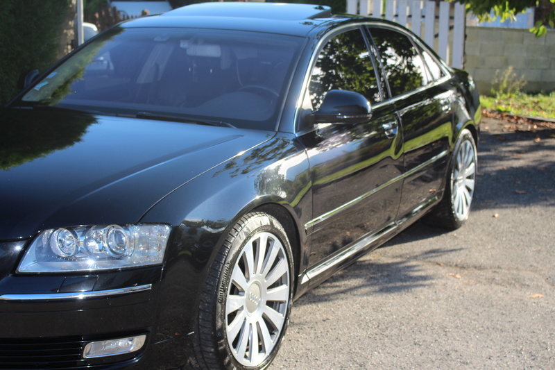

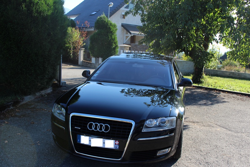

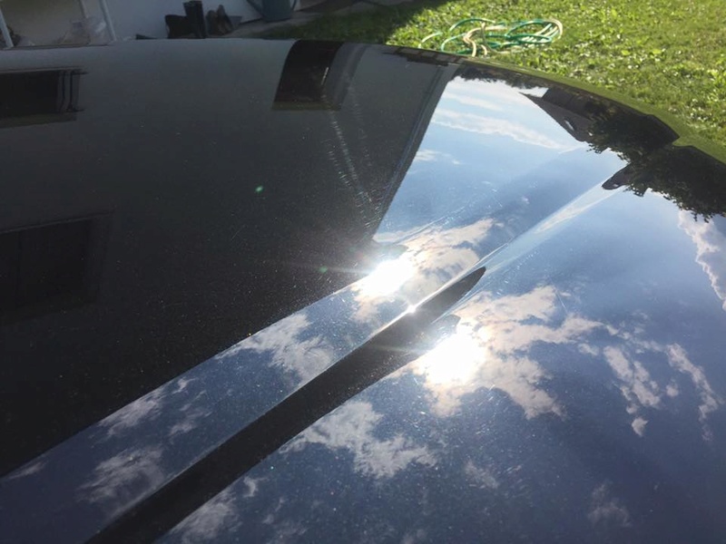

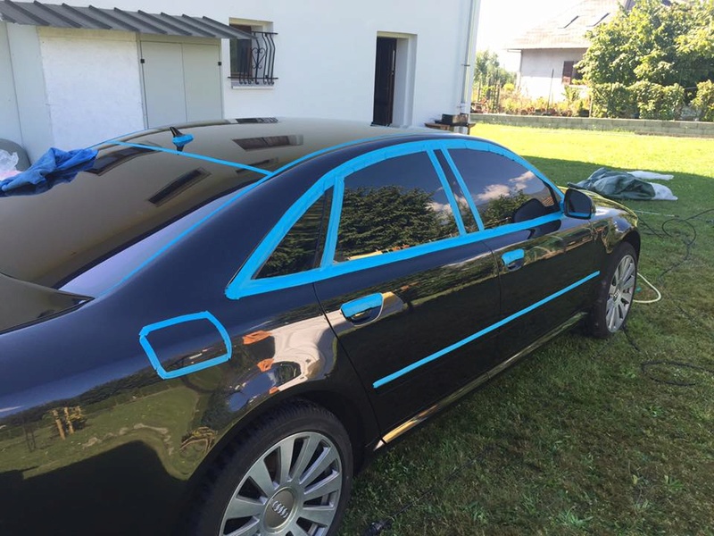

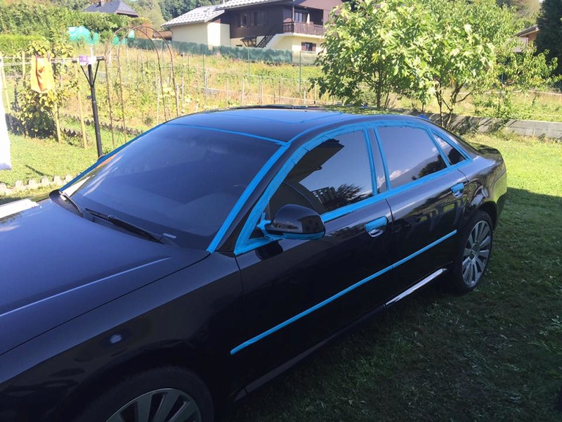

Seconde journée, phase polissage : Là ça se gate.
Première phase, calfeutrer les joints.

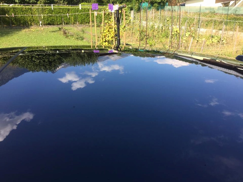

J'ai acheté une bonne polisseuse orbitale avec des pads de marque lake country plus ou moins durs. J'ai utilisé du méguiars compound en guise de polish, mais le résultat ne m'a absolument pas satisfait. Il reste plein de micro rayures qui pour moi ne sont pas très profondes. Soit mon vernis est très dur, soit mon polish n'est pas assez abrasifs (vos avis m'intéressent). J'ai essayé avec un polish deep crystal de méguiars et un pad plus soft par la suite, le résultat reste le même.
Ensuite, nettoyage de la carrosserie, polissage des vitres avec un produit spécifique vitre.
Pose d'un glaze pour redonner du brillant à la carrosserie.
Puis application d'une cire de carnauba Dodo juice (bien merdique à appliquer)

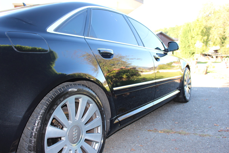

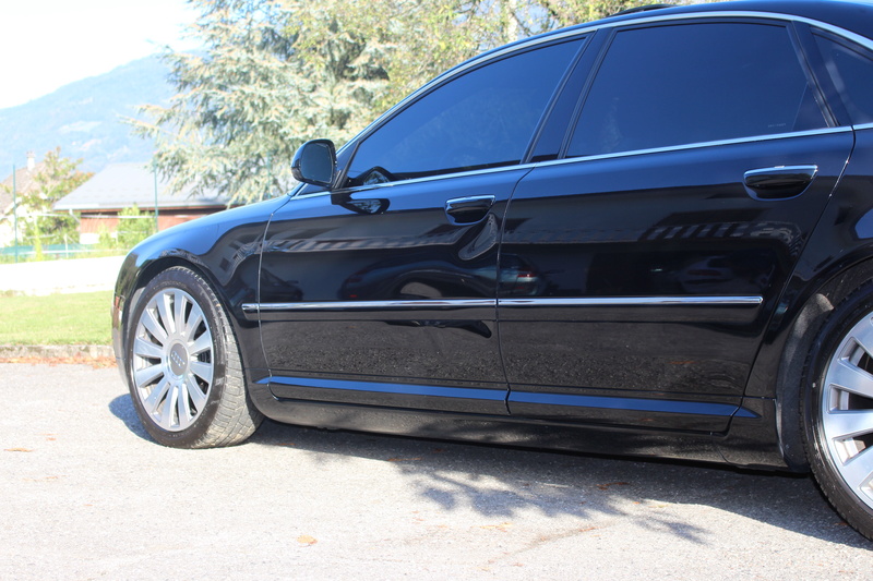

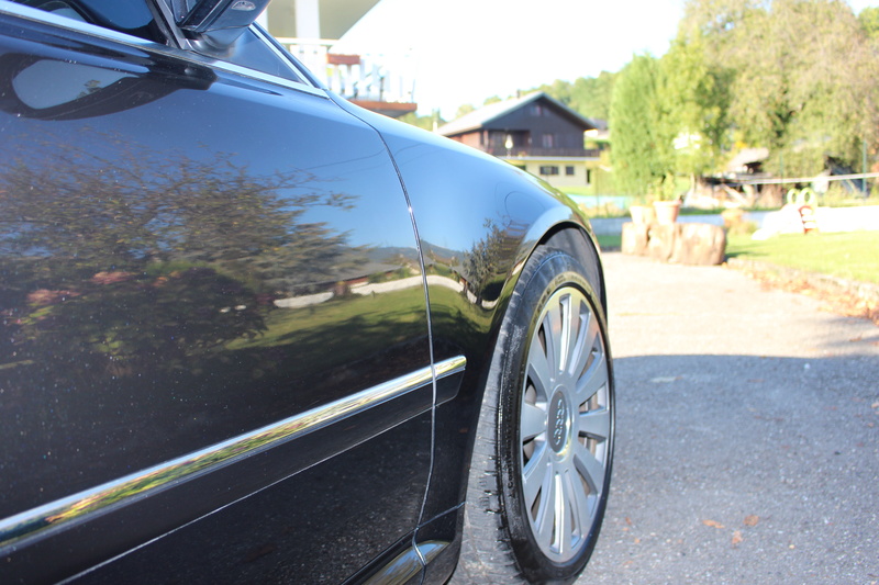

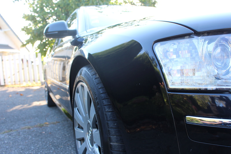

Voila le résultat, après 9h passées sur la voiture. Je suis pas très satisfait, mais pour une première, je m'en contenterai.

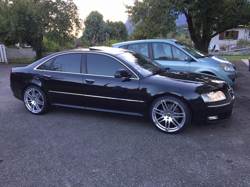

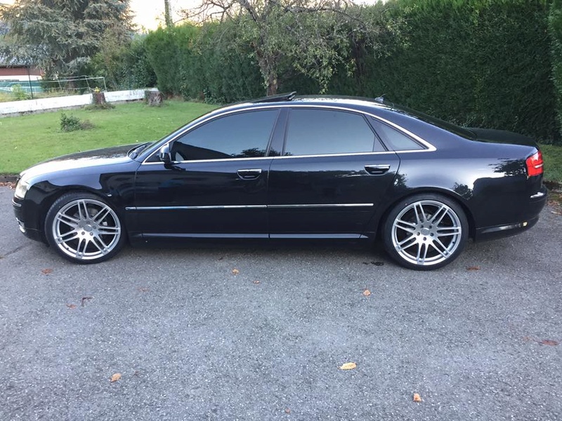

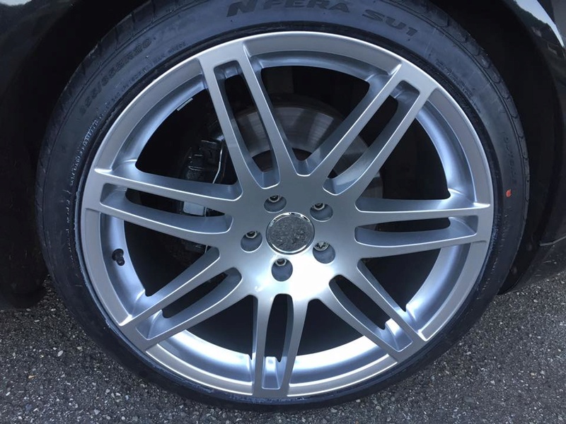

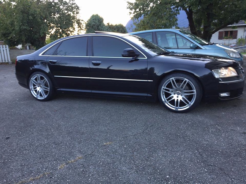

Cette semaine, j'ai reçu mes jantes en 20" commandées chez LDprsetige.
Je suis bien content d'avoir peint mes étriers en noir au préalable.
Moi je trouve le résultat en photo très bien ! Et les jantes te changent vraiment l'allure général de la voiture.
alors pour répondre à ta question sur ton mécontentement de ton lustrage;
j'ai une société de nettoyage de voiture et detailing et aussi mon A8, alors je peux te dire pour l'avoir déjà fait, que sur l'a8 (je ne sais pas les autres modèle d'audi) mais le vernis est très très dur, pour pouvoir effacer les micro rayures, il te faut absolument une polisseuse rotative!!! mais attention, elle laisse énormément d'hologrammes!!! donc après avoir passé la rotative, tu passes l'orbital en commençant par un pad plus ou moins dur puis assez souple, pareil pour les produit; d'ailleurs à ce sujet, les meilleur compound sont les menzerna; n'oublie surtout pas une bonne cire de protection pour le final!!
en tout cas, bon courage car c'est du taf!!! surtout sur A8!!!! mais après, si c'est bien fait, le résultat est superbe surtout sur des peintures sombres!! :icon_smile:
@jerem16, je te garantis que la voiture est encore bien micro rayée, mais merci quand meme. À la base je voulais retrouver le résultat du polissage fait par un pro il y a un an (photos en p2/3).
@ philou, je comptais partir sur du 3M en compound, mais j'essaierai manzerna. Tu me conseille quoi en cire?
en cire, tout depend de ce que tu veux comme resultat;
si tu veux de la brillance part sur de la carnauba mais une durée assez courte dans le temps
si tu veux partir sur de la durée, une cire comme la NXT de chez meguiar's
aprés, le top du top, c'est la cire céramique, tu en as à partir de 80 euros et ça te laisse une protection entre 1 et 2 ans, puis la pro 9H qui elle dure jusqu'a 3 à 4 ans, mais le prix pique!!!!!
Pour un début, c'est très bien, en tous cas, j'en ferai pas autant! Bon choix de jantes également.
