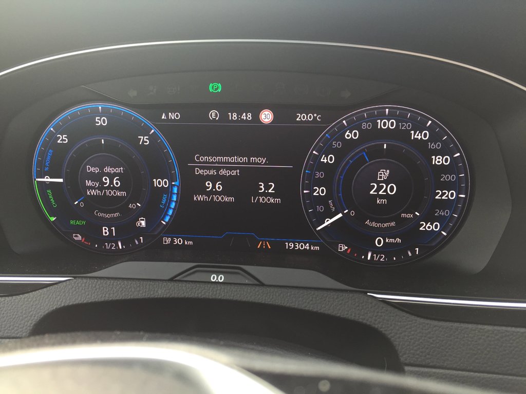

Et voilà, je l'ai récupérée ce soir le plus bluffant reste la conduite semi-autonome, et l'acc sur voie rapide, et la douceur de fonctionnement, un ton au dessus de l'a8 (oui oui s'est possible) Pour le mode électrique, le moteur électrique suffit très largement, même à 110 il a de bonnes reprises... la batterie fond comme neige au soleil à cette allure par contre. A voir à la longue si le tableau de bord numéro est utile, ou un simple gadget.. -
