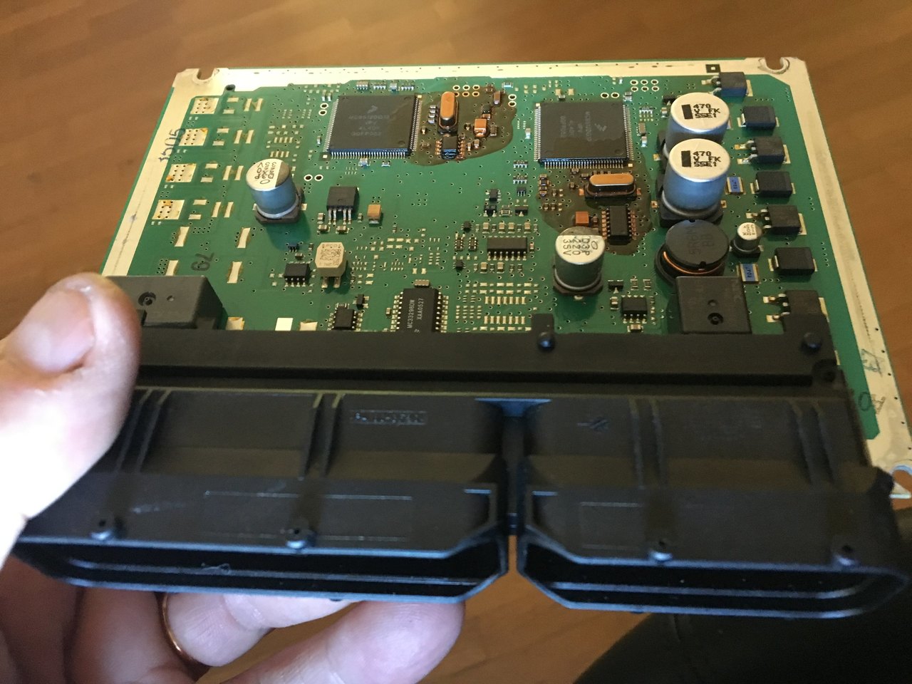

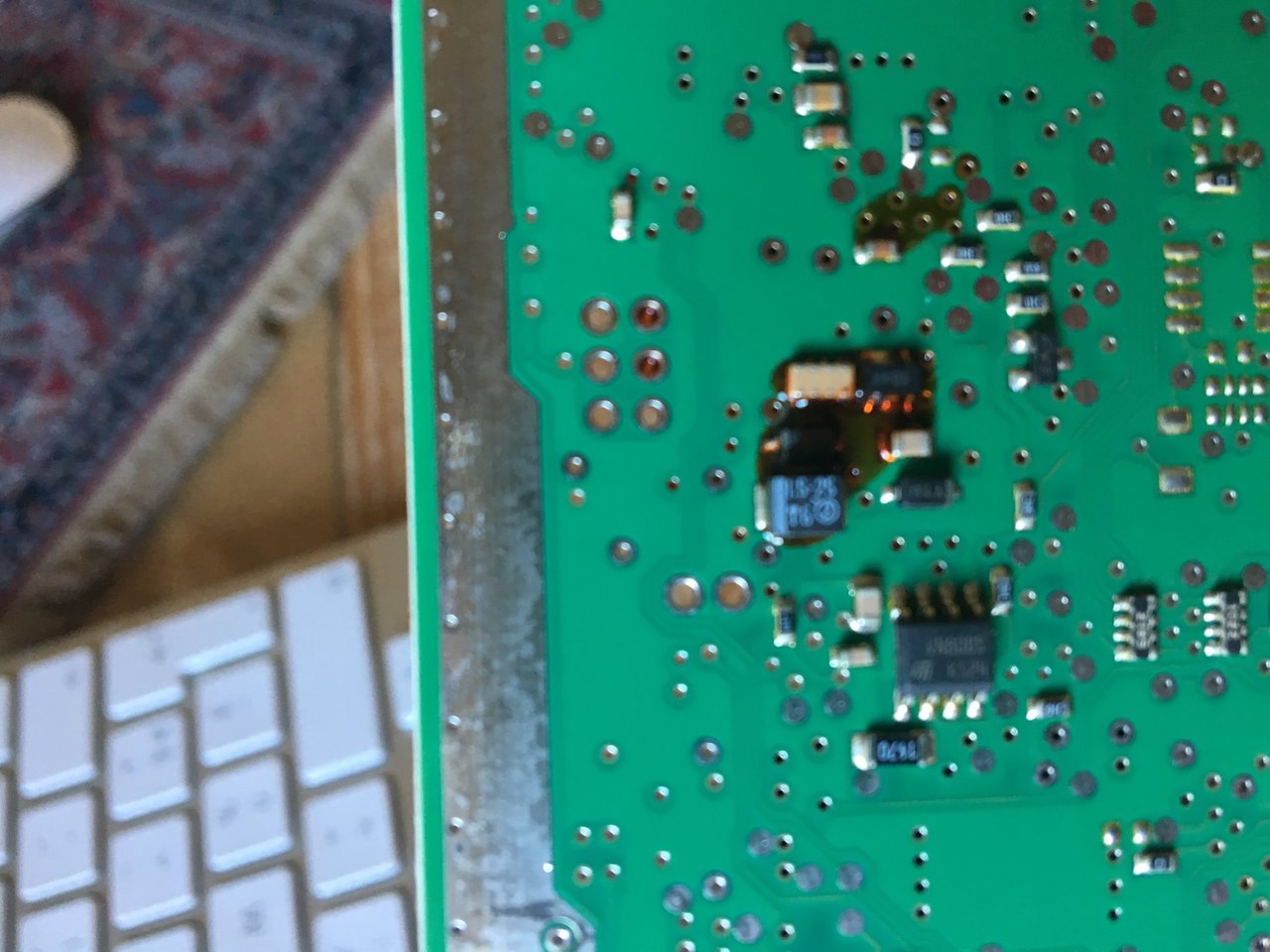

J’ai démonté et ouvert le calculateur. Il y a un « vernis » sur deux zones dont je ne sais pas l’origine ? Fait en usine pour protéger ou conséquence d’un dysfonctionnement ? Merci pour votre avis david
A y repenser cette nuit, le calculateur est forcément alimenté, sinon je ne le verrai pas au vagcom ...
