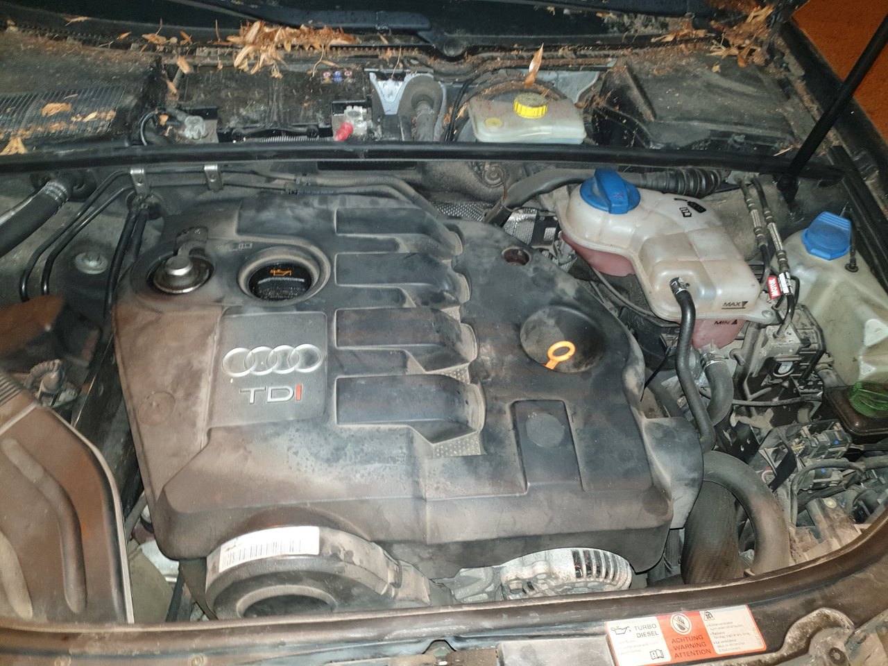

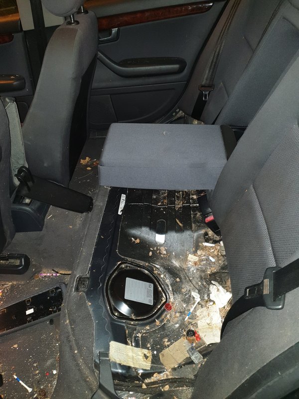

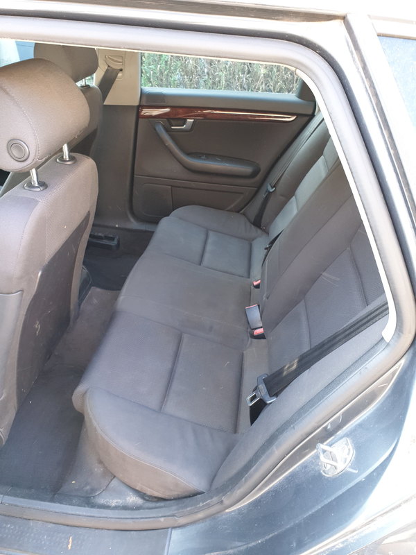

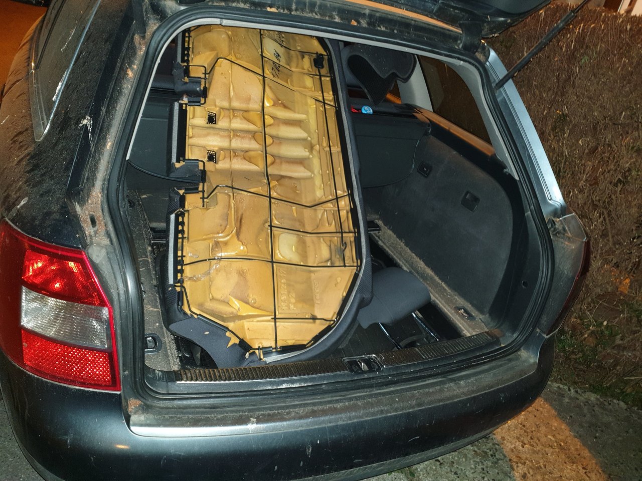

  5. Bonjour à tous, Je viens de sauver une Audi A4 B6 avant Quattro 1.9 tdi 131cv année 2004 304 000 KM Suite à la panne de mon autre audi, je viens d'acheter cette A4 avec l’embraye HS. (cette voiture devenait un squat pour junky sur un parking de cité). Est ce que quelqu'un aurais la procédure pour faire le changement du bi-masse/embrayage pour le modèle Quattro et la référence du boîtier d'origine pour le faisceau d'attelage ? Voilà quelques photos et merci d'avance pour toute aide
