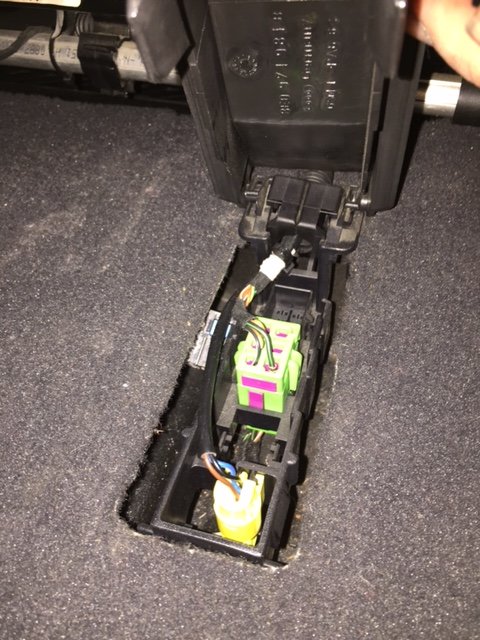

Quant aux fiches, dans les deux trappes il a deux connecteurs un vert (qui compteur 4 fils) et un connecteur jaune qui en compote 3. Le jaune est l'airbag je suppose ?
Donc s'il y a la présence des fiches vertes c'est que le siège possède les résistances ?
Thibault
Oui le jaune est l airbag et le vert pour les nappes chauffantes
le connecteur vert est bien branche a un connecteur male vert?
il te faudrait passer au diag
Tu as une fiche verte aussi dans le plancher ?

Oui j'ai bien la fiche verte male/femelle :
la photo :
