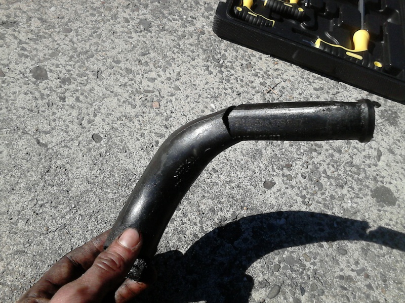

Le référence que tu as mise en lien correspond à la partie en plastique dur qui se situe plus bas. Pas la durite en caoutchouc. Pour cette dernière c est passage chez Audi 😉 car pièce spécifique
Profite pour commander les deux autres 😉 Si tu peux

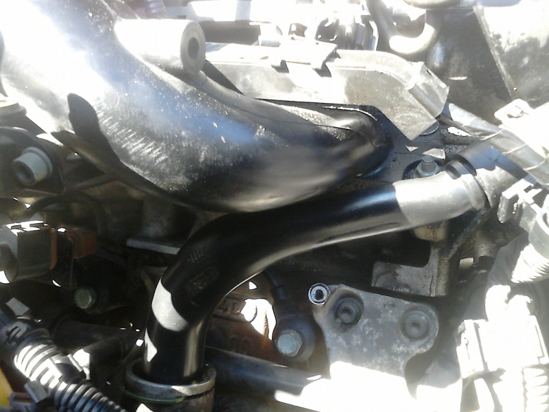

Je viens de vérifier, et c'est bien cette partie en plastique dur dont j'ai besoin, la partie basse qui est raccordé au support du filtre à huile.
La durite souple n'a rien en fait. Ma photo n'était sans doute pas très claire.
Je devrai surement passer chez Audi pour remplacer le joint torique et un ressort de retenue.
Voila l'ancien tube
Le nouveau monté

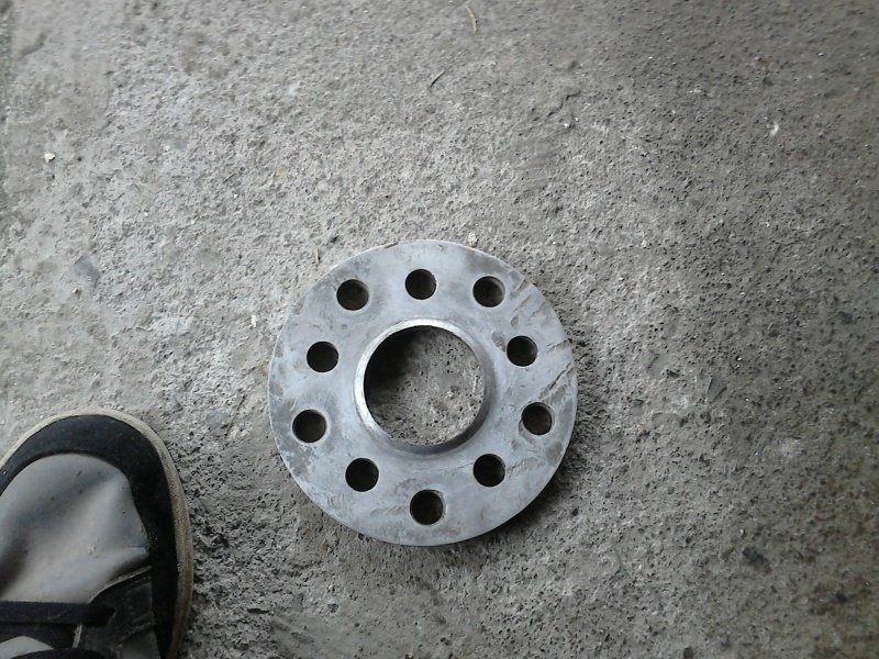

Il m'a donner des cales de 10mm, avec le double entraxe, mais je sais pas si je vais les mettre vu l'état...
Bonsoir à tous,
En montant les cales ce matin, j'ai remarquer qu'il y avait du jeu en remontant les jantes, j'ai préféré les enlever... Il me faut des bagues de centrage? Si oui je peux en trouver ou?
Elles font quelle épaisseur ? Moi j'en ai de 5 pas besoin de bagues. Et j'en ai en 13 elles ont une petite bague moulée dedans
10mm. Elles était sur une 8P, qui a pourtant le même alésage que nos 8L...
Je les ai eu gratos, j'allais pas cracher dessus mais je vais m'en acheter des neuves je crois.
je crois que si, je ferai une photo demain, sinon il y en a une juste au dessus du post d'aujourd'hui.
Le diamètre d'alésage sont bien en 57,1 ?
Mais le jeux est dans la cales ?
Car si tu remonte ta jantes, que tu vis et qu'il y a du jeux, c'est pas la cales qui sera en cause
Oui ça c'est bon.
Non la cale une fois monté n'a pas de jeu du tout. L'alésage de la jante ne prend plus vraiment sur le moyeu, à cause du décalage créer par les cales, c'est les boulons qui chopent toute la pression. Je sais pas si je suis clair :roi:
