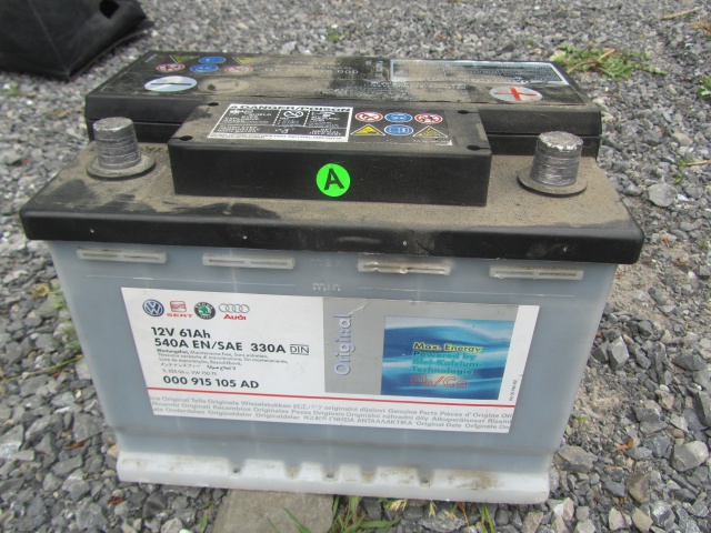

Une batterie qui dure 16 ans ??? Euh 8 ans passe encore... mais 2 fois plus faut pas déconner
en tout cas la mienne la 1ère batterie à fait 2001 à fin 2008, et echangé par une OEM et depuis elle n'a pas été rechangé... 85 000kms plus tard et 7 ans
Il doit avoir la date de fabrication dessus, regarde y
Babycare_date_code_2b_fr.jpg truc comme ça gravé dans le plastique des fois ça donne une date de fabrication dateurs-et-tampons-pour-moules-dans-l-in
Oui j'ai vu un truc comme ça, mais je te dirai ça demain
On sera fixé
Yep sinon passe en centre auto il on des testeurs de batterie et d'alternateurs... suivant le voltage il te diront si elle est HS. Il me l'avais testé gratos a nototo
Je l'ai déjà démonter, je vais en chercher une demain matin donc ce sera pas possible de tester. faut qu'elle roule demain je dois aller bosser...
Après un trajet de 30 km, elle prend deux fois sans soucis et puis plus rien. Centralisation faiblarde, plafonnier pareil etc ça parait logique que ça soit la batterie ou l'alternateur.. En même temps, moi et l'électricité...

Edit: Changement de batterie ce matin, pour l'instant RAS, tout va bien.

Pas de soucis, c'était bien la batterie. J'ai regarder pour la date sur les cadrans gravé dans le plastique, c'est pas très clair pour moi, mais elle a apparement été changé en 2005.
