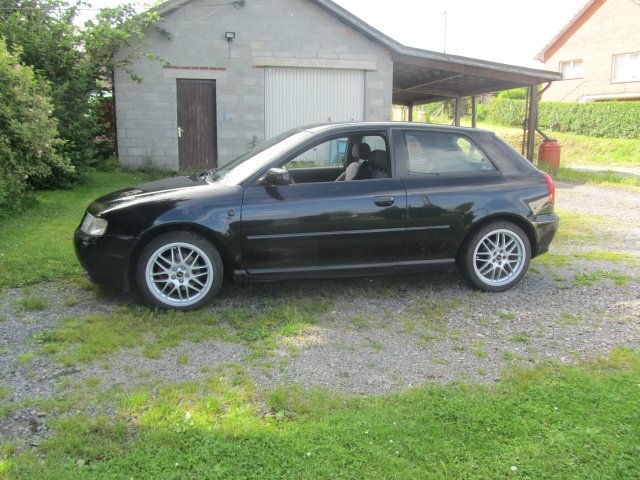

Salut à tous,
Des nouvelles de la p'tite, elle va toujours bien, et vient de passer les 150 000kms. la vidange approche, j'ai beaucoup rouler et pas doucement :roi:
Une petite photo pourrie comme d'hab ;)
J'ai un soucis de feux stop latéraux. Le contacteur à l'air de bien fonctionner puisque le troisième feux va normalement. Une idée?
