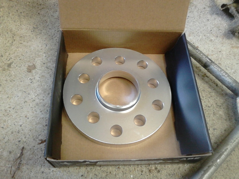

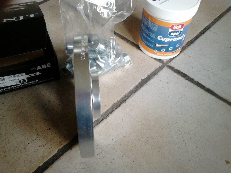

Avec les 10mm, il y avait encore de la marge donc voilà des cales neuves(!) en 15mm pour l'arrière. Montage demain ;)

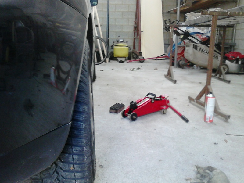

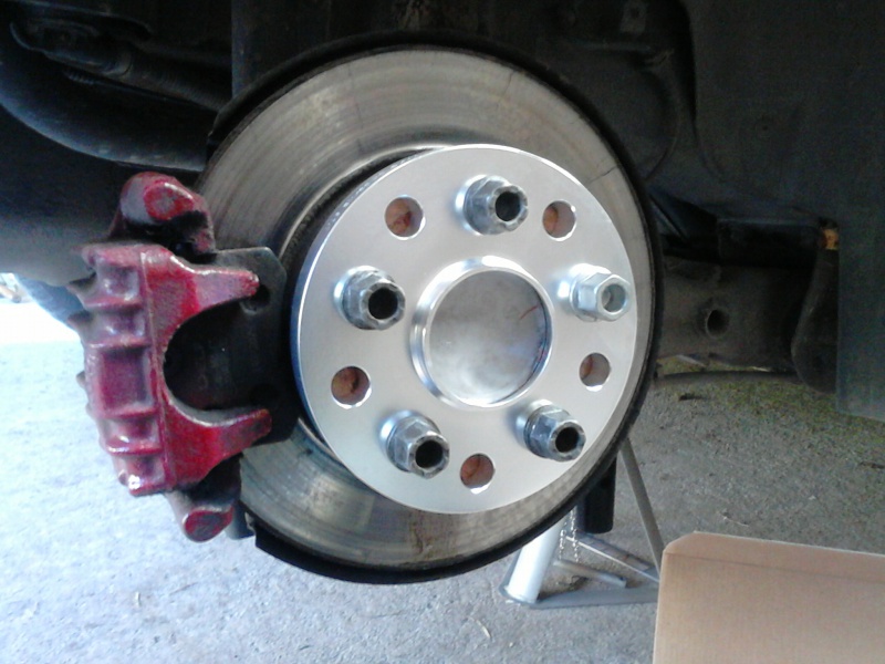

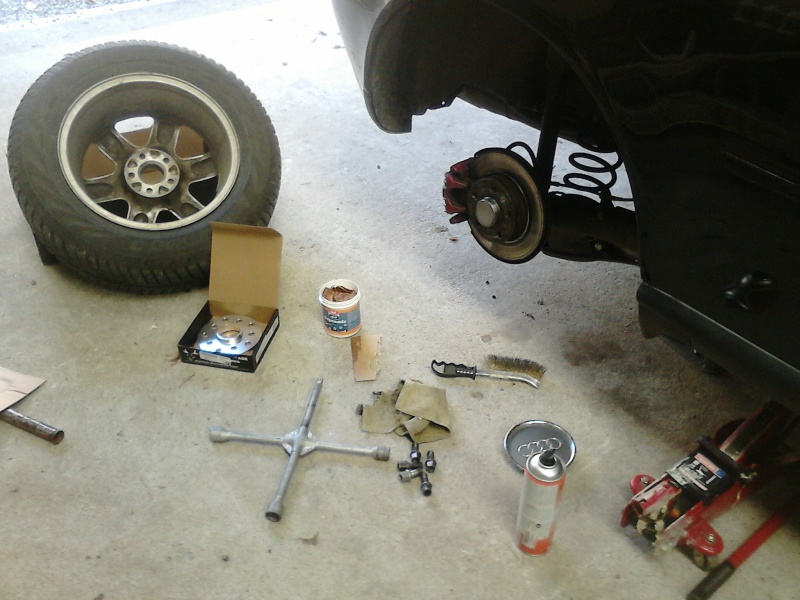

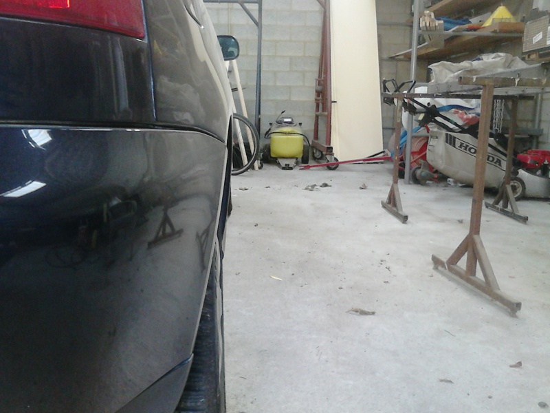

et avec un peu de recul ? ça a l'air sympa même en 15"
J'ai pas pris de photo avec du recul, ça sera bientôt fait.
Oui c'est sympa, juste ce qu'il faut les 15mm, montage ultra simple, pas de bruit parasite en roulant.
Ah oui c'est bien mieux !!!
Tu les laisserais avec les 17" ?
pas de perte de perf ?
J'ai pas encore rouler beaucoup, mais non.
Je vois pas pq des cales feraient perdre en perf en fait. Explique moi stp :roi:

J'hésite encore pour l'avant, 5 ou 10mm
Comme les jantes, cest du poid en plus à entraîner en rotation. Mais elles sont légères en général.
Très légères, j'ai été bluffé.
Par contre j'ai lu usure prématuré de certaines pièces, des roulements en particulier.
Oui normal, tu as un effort plus accru sur les roulement et toutes les autres pièces ...

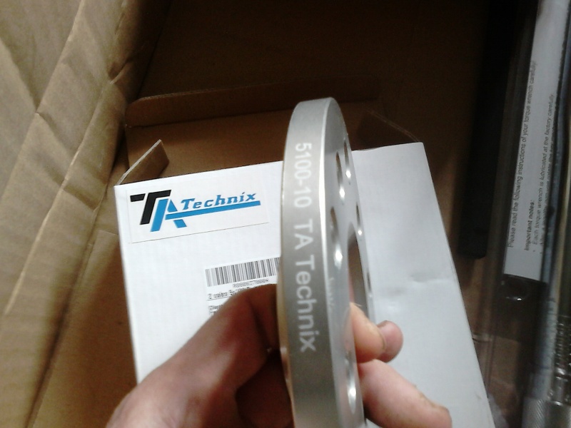

Enfin reçu mes cales pour l'avant, j'ai pris du 10mm. Et deux trois bricoles, un nouveau clignotant avant droit et une clé dynamo pour mes bougies, entre autres, qui seront changé à la prochaine vidange.
Personne ne sait le couple de serrage idéal pour les roues? Rien n'est indiqué dans la revue technique que Deathstroke m' envoyé, je le remercie encore ;)
T'as trouvé le chiffre quelque part? J'ai trouver pour la 8p et quasi toute les générations d'Audi après la nôtre.
55 euros sans la visserie que j'avais déjà
J'avais cherché y'a quelques mois... mais je me souviens pas la source.
elles viennent de chez qui ?
C'est écrit sur les cales d'où elle viennent ^^
Pour le serrage des jantes alu au boulot on sert à 130nm ;) beaucoup serrent à 120nm ... pour les jantes tôles on serre à 90nm à titre d'information...
Je pense qu'il voulait dire quel site internet ou magasin ;) Mecatechnic si jamais

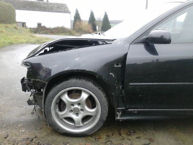

Vendredi je passe dans une énorme concession Vw Audi dans ma région, et le fils d'un des carrossiers vendait, pour pas grand chose, une 8L tdi 100 de 2001, EN NOIR :race: . Taper à l'avant mais réparable.
J'ai finis de monter un hayon complet et un pare choc de phase 2, sans doute le rétro passager aussi. J'ai un petit stock de pièces au cas ou ;)

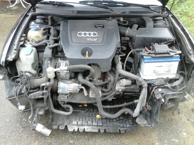

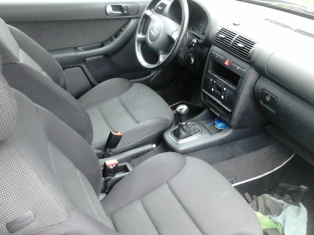

Jamais ! :nanana: :icon_biggrin: Du coup j'ai une caisse avec une peinture complète qui a moins d'un an, un intérieur en bon état et un moteur qui a 270 000km. Je vais peut être sortir gagnant de cet histoire
Oui j'ai bien galéré, mais je suis soulagé.
Non pas vraiment, la deuxième est tapé à l'avant, je l'ai eu pour rien ;)
J'ai pris ce qu'il me fallait dessus et je vais vendre le reste, soit le tout en entier selon le prix qu'on me donne, soit en pièces.
J'ai démonté le pare choc avec anti brouillard, la face avant, le radiateur qui était hs.
Le hayon et pare choc arrière sont déjà monté sur ma 8L.

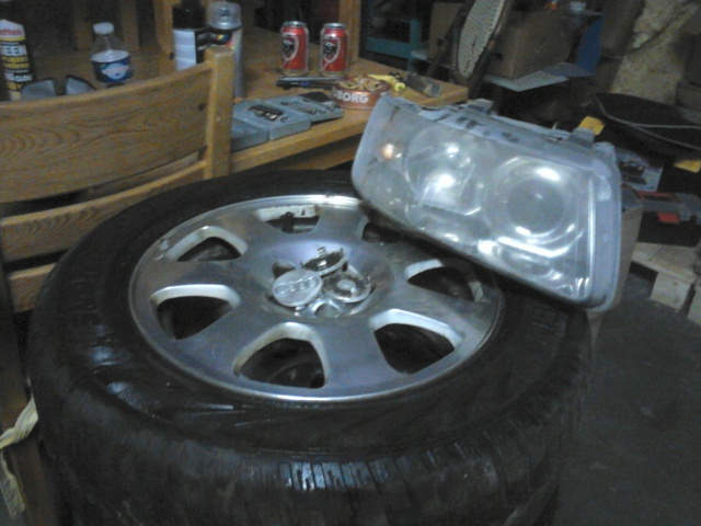

Il y a des jantes de 17', que perso j'aime pas et le jeu hiver en 15' que j'aime pas non plus :roi:
J'ai voulu prendre le rétro passager mais j'ai pas l'embout qu'il faut.

les jantes sont bien immondes en effet ^^
Pourquoi une schleu ?

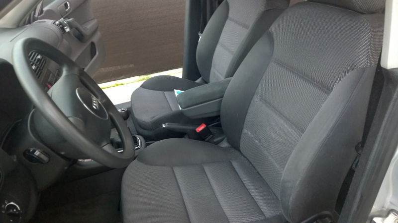

Moi j'aurai dis une simple attraction, l'interieur est la meme que le mienne, meme equipement interieur et le jeu "hiver" et en réalité le jeu origine de cette 8l qui, si mes souvenir sont bon etait une option, jante 15" poli ( pour info j'ai revendu les mienne pour 100€ avec 2 pneu a mi usure et 2 mort ) ;)
La comande de phare est en bon etat ?
Non, elle est bien abîmée.
Quand je dis "jeu hiver" je veux dire jantes d'origine avec pneus hiver. Je le trouve pas mal cet intérieur tissu, si je pouvais je le garderai pour moi.

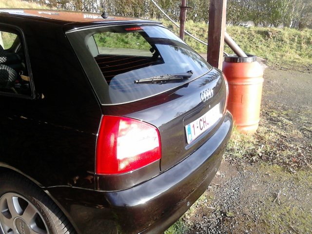

Bonjour à tous,
petite photo vite fait pour vous montrer le nouveau hayon et pare choc ;)

Pas de probleme d'adaptation avec le hayon ph 2 ? Avec la serrure ?
Vulcanet est tres connu dans le monde de la moto et c'est tres efficace ! (et ca coute cher au passage ^^)
Le probleme c'est qu'il faut s'en servir quand ta voiture n'est que tres peu contaminé car tu risque dessuite les rayures !
Merci Replay, je vois que je suis pas le seul.
Si, les fiches électriques ne sont pas toute les même du coup mon éclairage de plaque ne fonctionne plus... 3ième feu stop et essuie glace pas de problèmes.
Et pour la serrure, qui n'ont pas le même système, je suis en train de bricoler un truc, je suis obligé de l'ouvrir de l'intérieur en attendant :roi:
