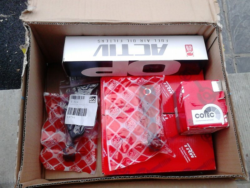

le reste de mes pièces est arrivés tôt ce matin, ça c'est la bonne nouvelle :)
Au fait les silents blocs 21mm sont les bon apparemment, ils s'ajustent parfaitement à la barre stab.

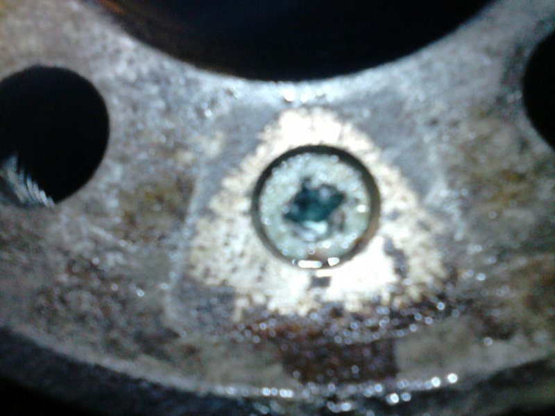

Et voilà le moins réjouissant, la vis de mon disque avant droit est complètement foutue, plus aucuns embouts ne prend...
Un petit forage s'impose, sauf si quelqu'un a une autre solution..?
Il existe plusieurs solution pour l'enlever.
Perçage de la vis au diamètre du pas de vis, ainsi la tête tombera et tu pourra enlever ton disque.
Perçage d'un diamètre inférieur afin d'y insérer un extracteur de vis (la meilleure solution).
Marteau avec pointeau afin d'essayer de débloquer la vis et l'enlever de cette façon.
Tu en as encore d'autre ...
J'ai oublié de mesurer le diamètre ...
Une autre solution que j'utilise pour les vis foiré, si tu ne l'as pas fais.
Prend un embout TORX rentre le en force (via un marteau) dans l'emprunte morte et essaies de desserrer.
Je vais essayer ça, j'y ai penser mais avec un embout plat, dans tous les cas faudra surement en sacrifier un. Je préfère ça que percer avec le matos que j'ai...
Quelle idée de forcer sur cette vis, même moi je sais qu'il faut y aller doucement :)
Merci Afont
Oublie un tourne vis plat, tu n'aura pas la même force qu'un embout Torx, avis perso.
Pour ce genre d'opération il faut utiliser un tourne vis à frapper ainsi aucun soucis lors du démontage et toujours changer cette vis.
Les 3 autres sont venues sans soucis.
Je démonte tous à l'avance et je bourre de WD40 en prévision pcq... Tout est d'origine!
Le WD40 est inefficace sur ce type de vis car l'empêche de traverser la vis pour la dégripper.
Le mieux c'est d'investir dans un tournevis à frapper, 10€ chez Brico Depot et ta vis sortira toute seule.
Je parlais de tout le reste pour le wd40, les vis de l'étrier par exemple sont toute grippées à cause de la peinture, et ça vient petit à petit à coup de brosse métallique.

Sinon je remercie Afont pour ces conseils, j'ai eu la vis du disque récalcitrante sans problème ;)
