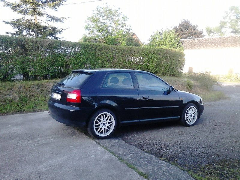

Nettoyage à l'eau clair et éponge souple je crois.
En général tout rend mieux avec une voiture collée au sol. Mais j'aime bien :)
  • Réponses 1k
J'aime bien en blanc :p
C'est vrai que poser elle serait nikel ;)
Vous devez mal vous y prendre avec le plastidip ...
Merci.
Bah moi je trouve ça facile a utiliser, rapide mais trop fragile. Rien qu'en remontant les roues, y'a moyen de tout gâcher :mur:
Sa fait 2ans et demie que mes jantes et la calandre sont peinte, sa n'a pas bouger ... Tu n'a peut être pas mis assez de couche
4 couches fines par jantes comme ils le conseillent et j'arrivais au bout du contenu.
Pour l'instant ça tient donc pas de problèmes :)
Javais entendu 1 bombes par roue... donc c'est peut être ca le soucis
vendu en kit 2 bombes, assez pour 4 jantes d'après les instructions

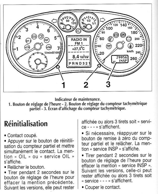

Bonsoir à tous,
Elle a eu droit à sa vidange annuelle hier, première fois que je fais ça moi même.
Huile castrol 5w40
Filtres à huile, habitacle, à air et à essence. Bouchon vidange neuf.
Aucuns problèmes.
Sauf que j'arrive pas à remettre le décompte avant la prochaine vidange à 15 000km... J'ai vu les schémas, j'ai essayer et ça change rien, le compteur est toujours sur "service dans 2900km"
j'ai jamais réussi non plus pour le compteur
C'est vrai? Tant pis alors j'ai bien noter le kilométrage donc je sais quand se fera la prochaine.
Il faut la passer en mode normal pas long life avec vagcom avant de pouvoir non ?
J'ai pas de Vagcom.
J'dois aller chez Audi cette semaine chercher ma sonde de temp ldr donc je demanderai.
Il y a une image qui explique la procédure
Oui je l'ai trouver j'ai essayer plusieurs fois mais rien à faire
Oui mais ce n'est pas la même procédure, il y a un truc qui change
Ouais donc moi je ne dois pas tirer mais appuyer sur le bouton de réglage de l'heure
Le petit détail qui fait la différence, c'est tout con en fait :roi:
Merci les gars.

Pas aussi pointu que certains ici, mais je l'aime bien ma p'tite
'tin le becquet s3 cest vraiment top !
Juste ce qu'il faut le becquet c'est sur.
J'ai déjà vu des 8L avec des ailerons énormes... :vomi:
J'aurai du mettre une photo avec mes 15', pcq même si ces jantes ne plaisent pas à tout le monde, y'a une grosse différence de look :roi:
