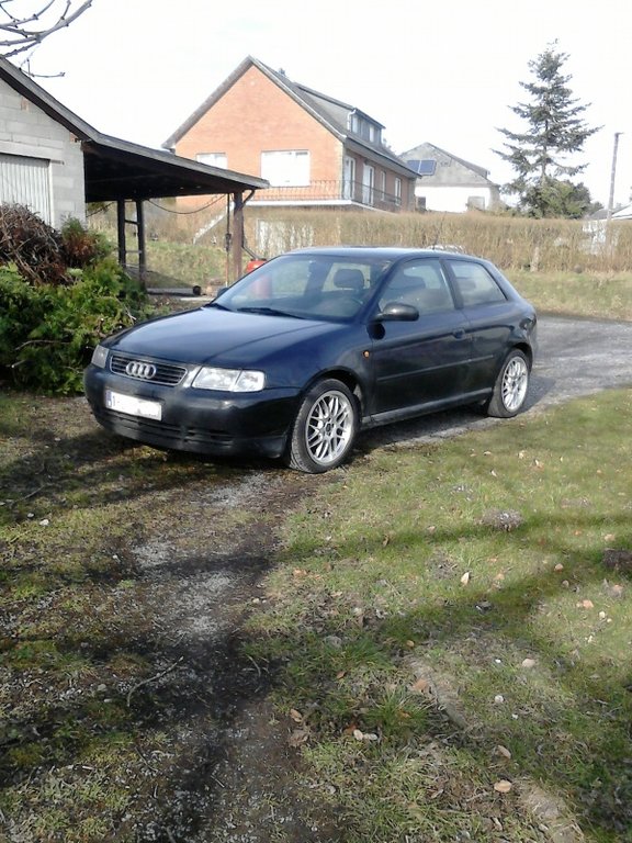

Bonjour à tous,
Petite photo inutile mais ça manque un peu sur mon topic...
Enfin remonter mes roues d'été! C'est pas flagrant comme ça mais ça la change! ;)
Et sinon pas de fuite d'huile apparente, j'ai fais 5500km depuis que je l'ai et elle a consommer à peine un litre, je pense que c'est correct. Je me suis alarmer pour rien.
