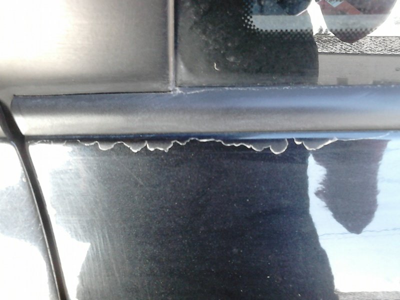

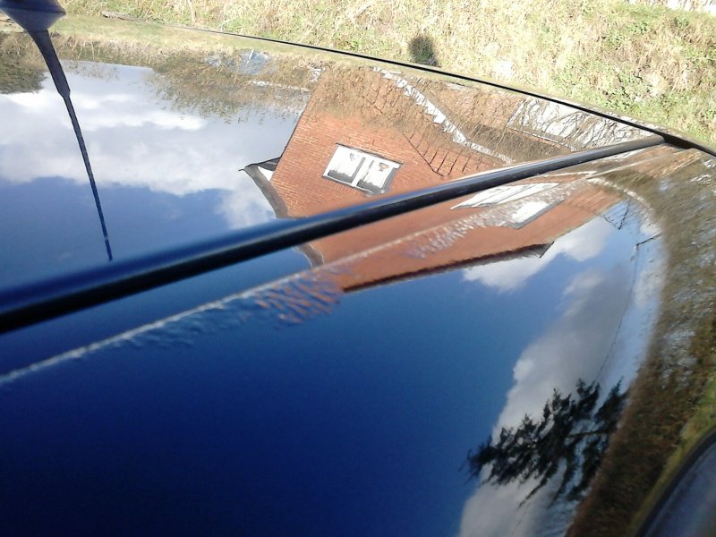

Petite question: Le covering est il plus intéressant que la peinture? Niveau prix déjà? Qualité?
Parce que j'ai fais deux devis et pour une peinture complète extérieure, c'est 2000 à 2500 euros!!! J'ai surtout envie que ça soit bien fait! L'ancien proprio l'a fait repeindre et le résultat est vraiment pourris!! J'en fais des cauchemars! Je vais faire des photos cet après midi pour vous montrer tout ça!
Quelqu'un pour me donner son avis?
Un covering complet te coutera certainement aussi cher qu'une peinture complete... et la tenu dans le temps n'est absolument pas pareil
Les photos font peur!

Aie sur le toit c'est pas un defaut de peinture, c'est de la corrosion, il faut s'en occupé rapidement ! et le covering ne changera rien la dessus !
Vu l'etat de ta peinture je verai plutot pour un peinture complete, continu de faire le tour des carosserie, tu doit pouvoir trouvé moins cher. ( petit carrossier, paiement en liquide ... )
Oui au départ je comptais faire une peinture, mais c'est un sacré budget, je peux directement me racheter une voiture quoi! ;)
Je vais continuer à faire le tour pour avoir d'autres prix! on ne sait jamais! Il faut pas que je traine si j'ai bien compris...
Ben au moins pour le pavillon... la rouille c'st une epidemie pour un voiture ca gagne sans cesse si tu ne l'arrete pas et dans ce cas c'est peinture obligatoire.
Beaucoup de 8l sont touché par ce phenomene.
Arf oui ça commence à rouiller la loose ...

La rouille c'est une plaie ! J'ai fais la mienne y'a 1 an environ... beaucoup de gens ne le savent pas et ne regarde pas leur voiture comme nous on le fait... et d'autre en on carrément rien à faire ^^
Mais un conseil refait au moins la rouille dans un premier temps...
Je vais faire au plus vite!
Merci de me l'avoir fait remarquer, je croyais à un défaut de peinture simple...
Le vernis sur la porte ca ressemble beaucoup a de la feinientise de la par du carossier qui n'a pas demonté la baguette de porte au moment de la mise en peinture.
Si le travail est bien fait ca ne devrait pas arrivé, flyman confirmera ;)
Pour ce qui est de la rouille c'est a traité en priorité mais pas dans le mois non plus ^^
Modifié par Ikni
Je suis d'accord avec Ikni pour la rouille.
en ce qui concerne le décollement de vernis ça veut dire que ça a déjà été repeind (95% sur) et soit le peintre c'est pas fait chier à bien poncer. Soit c'est juste le fait que de toute façon on ne peut jamais repeindre comme à l'usine. .. et avec le temps ça peut se décollé malheureusement... il suffit que par dessus ça l'ancien proprio ai insister au krach sur les joint et hop le vernis :(
je pencherai pour la première solution, ça a été repeind, il y a une légère différence de teinte entre la portière et l'aile arrière.
Je me doute qu'il ne faut pas absolument le faire dans la nuit^^ mais j'aimerai pas que les gens qui voient ma 8l, se disent que je suis ce genre de proprio...
Bon elle a 14ans mais les vôtres ont le même âge ou presque et n'ont pas leur peinture dans cet état, y'a eu négligence presque criminelle c'est clair ;)
