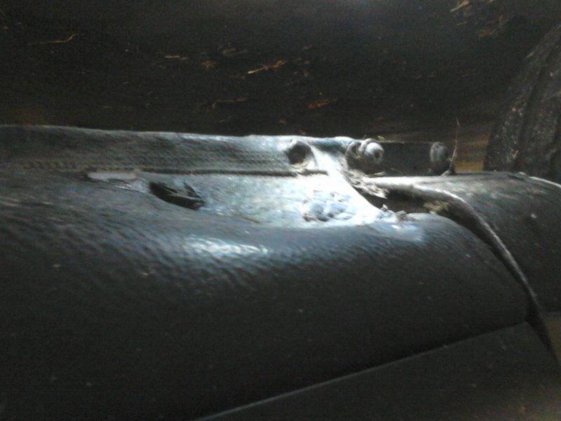

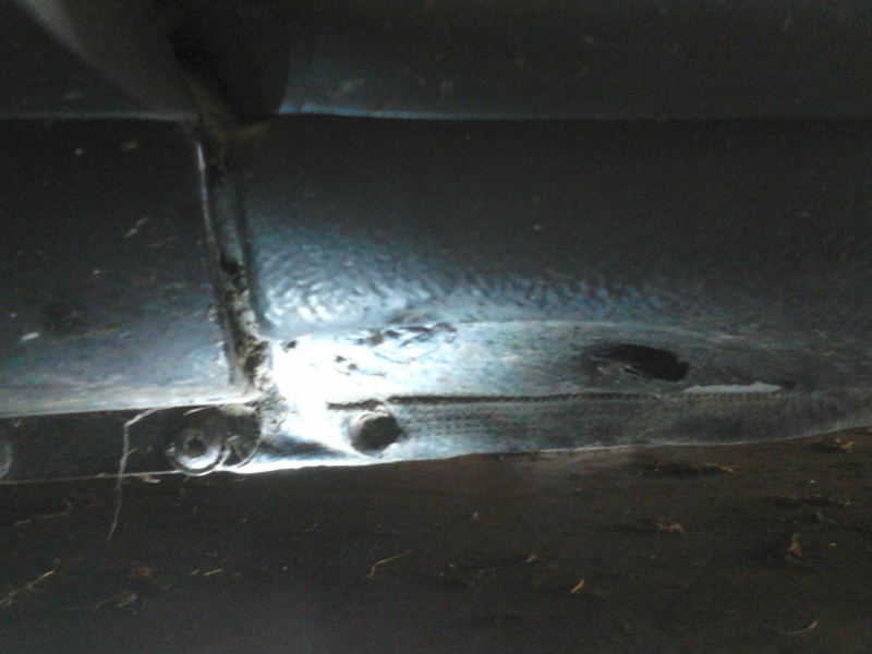

Bonjour à tous,
Mauvaise nouvelle pour moi ajd, bas de caisse complètement déformé par le cric, la cale en bois que j'utilisais a exploser et voilà le résultat
Y en a une à l'envers, mais on voit assez bien pour constater que c'est la merde!
J'avoue il a pris chère le bas de caisse :/
Sans compter que j'ai failli me le prendre sur la gueule!
Une petite partie de la couleur est partie, ce qui veut dire rouille pour bientôt
Tout ce que j'aime quoi :mur:

Pour éviter le rouille essaie de poncer bien degrasser passer une couche d'anti rouille est repzint par dessus avec bombe noire+ vernis.
Vu que cest le bas de caisse la réparation ne se vera pas beaucoup meme si cest pas très beau...
D'accord je vais essayer de trouver de l'anti rouille et faire ça aujourd'hui. Merci du conseil.
L'anti-rouille est peut-être meme inutile ! mais plus en préventif ;)
Moi je poncer ais légèrement, apprêt en bombe afin de protéger de la corrosion et soit peinture noir soit blaxon noir ;)
J'attendais le conseil du carrossier ;)
Bon ben pas d'anti rouille alors tant mieux j'en ai pas.
J'espère que la peinture suffira.
Merci à vous deux
Rah.. Les miens sont déformer aussi, faudra que je m'en occupe, mais ce n'est rien d'important d'après mon père qui est carrossier, je lui fait confiance ^^
idem des crics de merdes on légèrement tordu la feuillure. Je sais pas si ça se redresse Fly ?
Bah déformer c'est pas grave, mais ça rouille très vite quand le métal est à nu.
C'est ça qui m'inquiète.

J'ai chercher un peu et je pense que oui, mais $$$ !

Oui la feuillure se redresse... mais attention à ne pas ouvrir le bas de caisse en la redressant ;)
je me suis fait avoir moi ^^ du coup apprêt, puis anti gravillon...
