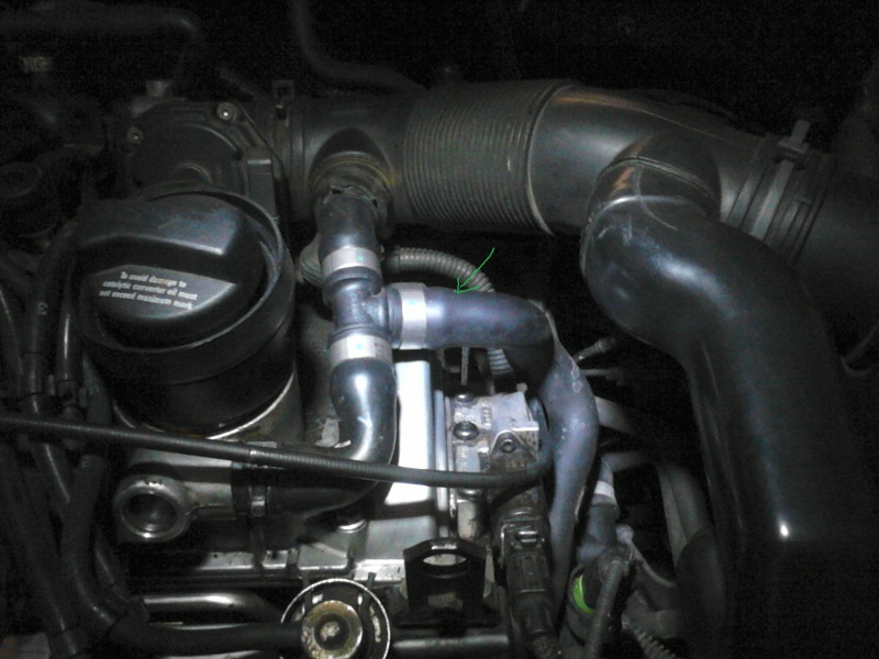

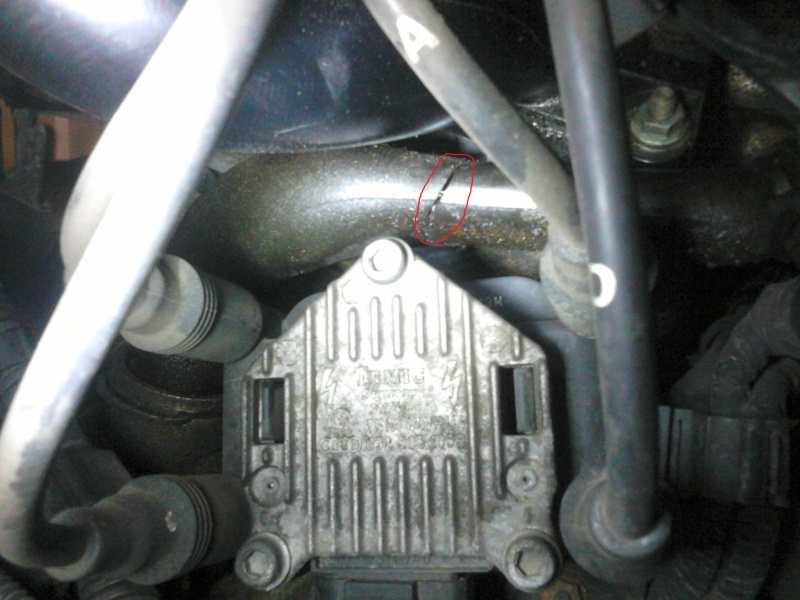

Salut à tous,
En regardant la marque et la ref de mes bobines, j'ai remarquer que j'avais une durite fendue.
Vous pouvez me dire quelle est la fonction de cette durite? En novice je dirai qu'elle fait partie du circuit d'huile, elle a l'air de relié le carter à la culasse.
Sans doute une question à la c*n mais je préfère être sûr...
Voilà ou elle arrive (flèche verte)
J'aurai pas dis le circuit d'huile perso
Je connai pas du tout ce moteur mais vu a quoi l'ensemble est relié ( grosse durite au second plan de la photo) j'aurai dis le ciruit d'air ou eau (moins sur)
On dirait une durite qui fait partie du circuit de recyclage des vapeurs d'huile

Si c'était le circuit d'huile tu devrais avoir une fuite d'huile, idem avec le ldr ;)
On est daccord, pas de fuite d'huile c'est certain. Je vais vérifier mon niveau d'eau dans les prochains jours, mais j'y crois pas beaucoup il y aurai des traces.
Recyclage vapeur d'huile c'est possible comme l'a dit audidriver.
C'est pas un tuyau de reniflard d'huile?

Dans tout les cas c'est une durite a remplacer ! ;)

mais j'aimerai quand même savoir à quoi elle sert d'abord.
Pas de voyant allumé, pas de fuite apparente, pas de soucis de puissance ou de ralenti... Par contre, peut être l'explication de cette odeur de brulé quand je monte dans les tours?

Cette durite permet la mise à niveau de la pression entre le bas moteur et le haut moteur tout en recyclant les vapeurs d huile. Lorsqu'elle est coupée, fendue ou autre, ça fait des prises d air à l'admission et du coup un fonctionnement chaotique. Sur la mienne elle est fendillée et je la soupçonne de causer des irrégularités au ralenti.
Celle qui part du bouchon d huile pour arrivee à la jonction des trois durites était fendue sûr la mienne. Lorsque je l ai remplacée mon moteur n avait plus de trous à certains régimes.
Si tu as d autres questions n hésite pas 😉

Je n'ai aucuns symptômes spécifiques, je l'ai découvert par hasard. Mis à part cette odeur de brulé dans l'habitacle, lors des grosses montées en régime, qui n'a sans doute rien à voir..?
Tu aurai une référence pour cette durite?
Merci de ta réactivité Abba
Non désolé pas de référence sous la main 😐
Mais les odeurs d huile brûlée peuvent effectivement apparaître
