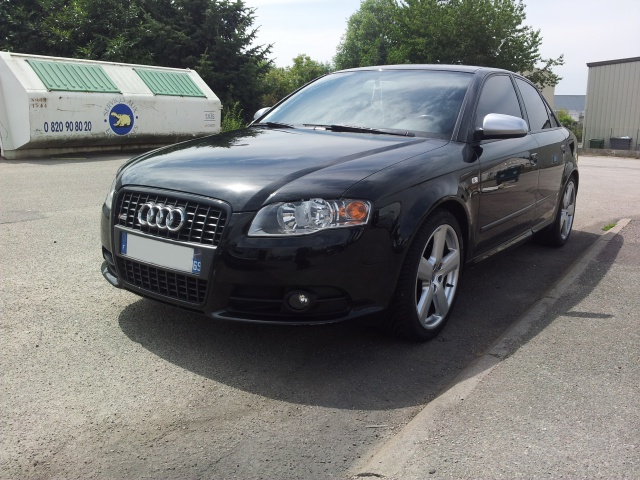

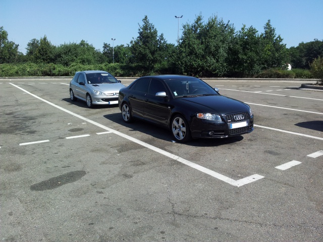

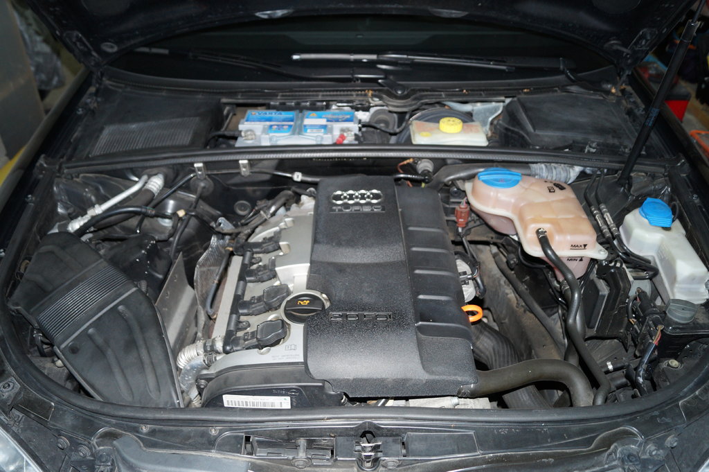

Je possede une A4 B7 2l TFSI Quattro S-line de 2005.
Elle avait 133000 km au moment où je l'ai acheté, elle en a maintenant 144000.
Voici quelques photos au moment de l'achat:
J'ai les pare-chocs à refaire et il me reste aussi l'aile droite à changer. J'ai prévu quelques modifications, mais je vais à l'essentiel pour le moment car j'ai aussi des travaux à la maison.

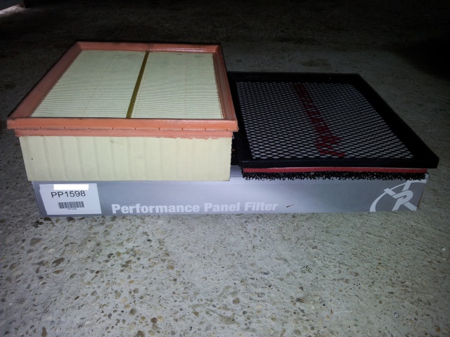

J'ai rapidement effectué quelques modifications:
Changement du filtre à air

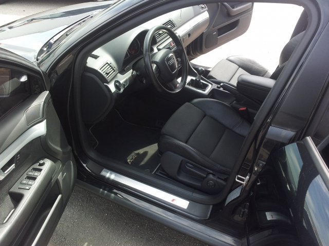

Accoudoir centrale avant
Changement lève vitre conducteur après l'avoir démonté, nettoyé, j'avais toujours des défaut sur une fenêtre arrière.
Eclairage led intérieur

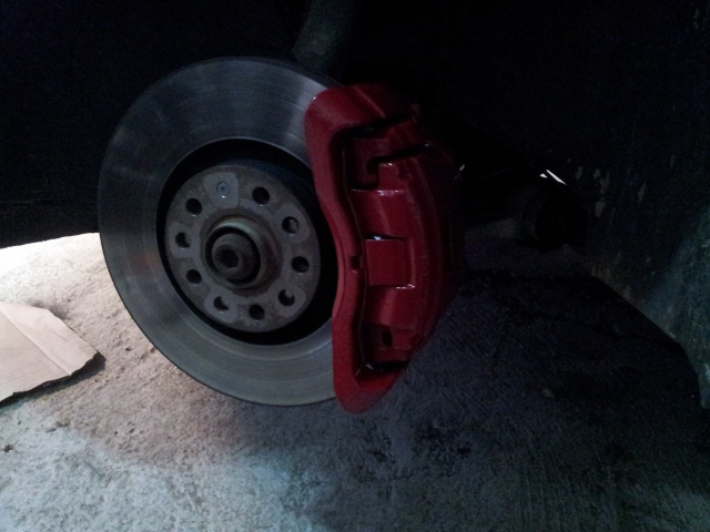

Une petite peinture sur les étriers

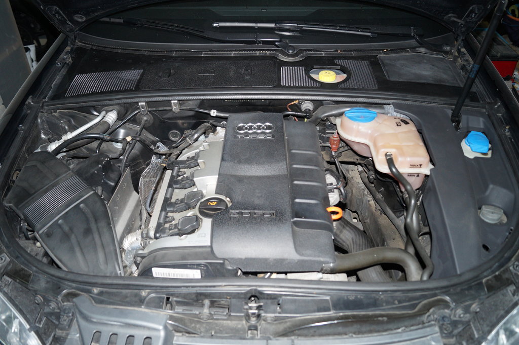

Petite modification de la semaine
A venir changement de la pompe à vide et surement changement de la barre stabilisatrice arrière
Est-ce que vous connaissez les modifications qu'il faut apporter pour passer avec des disques de S4 à l'avant?
Mes disques étant des 320x30 et ceux de la S4 des 345X30...
Le forum est vaste, il a beaucoup de conseil, mais je n'ai pas trouvé celà pour le moment.

Pour les freins, en principe c'est juste disques+supports d'étriers de s4 :
http://www.ecstuning.com/Audi-B7_A4-FWD-2.0T/Braking/Performance/ES6241/

Attention aussi avec les étriers de s4 car il y a 2 types de supports selon les années, c est donc difficile de savoir lesquels sont adaptés a tes etriers.
Pour info, les freins du tfsi 200 sont en principe les mêmes que sur a4 3.2 donc ils sont suffisants meme avec une petite reprog.
c est les memes sauf qu a partir de 2006 ils les ont mis en noir
comme les etriers d ailleurs
Par contre, sur audizine il y en a pas mal qui se plaignent que ça touche le disque...
Support mis à part, en regardant vite fait sur ecstuning, la ref de l'étrier de la b7 ne comporte pas de B ou de C comme à la fin des freins de s4 B6 et B7.
Les étriers se ressemblent mais ne sont pas identiques ce qui me pose problème car pas envie de faire de la dremel sur des étriers de frein.

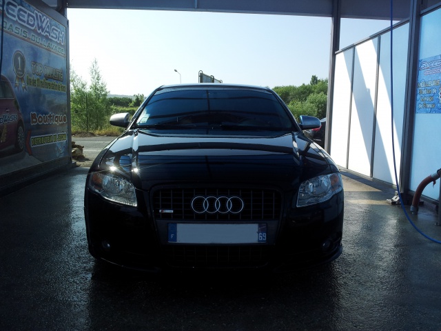

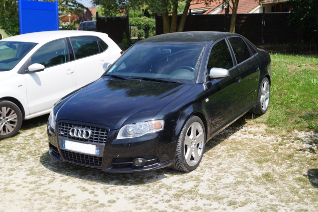

Petit tour du week end, bon la voiture est vraiment très sale, j'ai regretté de ne pas l'avoir lavé avant de partir... et vive les insectes :reflexion:
Ton support de plaque mériterait un coup de peinture.
Je trouve que ça fait pas terrible par rapport au reste de la face avant.
D ailleurs sur une calandre a bord noir je pensais que tout etait noir, a moins que ce soit le bord chromé qui a été peint
On voit là toute la précision de Madin :roi: :marcelpoire:
Je m'étais posé la question, mais j'ai peur que ça fasse trop noir. J'hésite toujours, si tu me tentes :)
Je verrais bien un noir mat ou satiné pour que ça ne fasse pas qu'un bloc.
+1
Je vais faire ça à la rentrée, noir mat au plastidip, j'en profiterai pour refaire les jantes (couleur origine toujours)
Toi aussi tu es en "vacances envers ta B7" ?!!
On les tripote toute l'année, elles ont bien droit à un moment de pause :roi:
