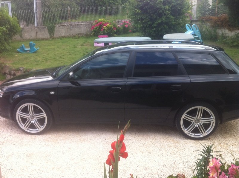

Présentation de mon Audi A4 Avant
herve02 a posté un sujet dans A4 B7 / A4 B7 Cabriolet - (2004 à 2007)
bonjour a tous Acheté début juillet audi A4 avant 2l tdi 140 ambition 12/06 options : sellerie cuir noir gps ,chargeur 6 cd climatisation bizone boite auto 7 rapport radar de recul toit ouvrant feux xénon ect ... modifs déja faites : peintures des barres de toit gris alu pack jantes 19 new rs6 et pneu falken FK453 en 235/35/19 modif a venir : peinture des coques de rétroviseur régulateur de vitesse rabaissement reprogrammation peinture des étriers en rouge et il y en aura peut être d'autre avant : -
