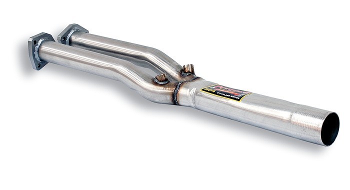

bon je profite de se post pour poser ma question...
donc j'ai actuellement un decat supersprint... exactement celui ci
vue qu'il commence a fuir au soudure....
j'aimerais savoir qu'elle difference il y as avec celui la?
mise a part le diamètre de sortie
pourquoi mon actuelle a une imitation de silencieux
non clem se n'est pas un cata sport..... voyant moteur qui s'allume
merci clem toujours au top!
plus 1 tu as un cata sport, et si tu veux les remplacer,mes milltek tout neuf sont en vente à prix imbattable!
tu as bien remis la deuxieme lambda sur celui ci?ou celle ci est peut etre HS, d'ou le voyant
car c'est un cata sport que tu as
Toplads pour alors j'ai le voyant moteur qui s'allume avec comme défaut "catalyseur too low"...
Les cata sport milltek sont top mais super chère ...
Donne moi ton prix en MP ;-)
J'ai pas toucher à la ligne depuis que je l'ai acheter ...
La sonde lambda est dessus ... Maintenant si elle est HS je sais pas...
Donc pour toi c'est un cata sport... Ça expliquerais pourquoi Yann fait plus de bruit que moi...
pour moi c'est certain et je te confirme qu'avec cata tu fais du bruit, mais sans cata, le raffut est bien plus important je l'ai vu avec le décata la!!
je te MP
Modifié par toplads
en haut cata sport et en bas décata ou tube Afrique c'est sur et certain! :)
donc j'ai bien un cata sport....
pourtant j'etait certain d'avoir un decat......
bref ça explique pas pourquoi j'ai le voyant qui s'allume...
car quand je vire le défaut il reviens pas tout de suite.....
peu être ta sonde qui est raide, sinon passe par la case reprog :D
oui soit c'est la sonde, soit comme le cata sport a été monté et qu'il n'y a pas de carto, logique que tu aies un défaut!
donc j'ai fait des recherches ...
donc mon "cata sport supersprint" est en faite un silencieux et non un cata....
voila le pourquoi il y as deux gamelle et pourquoi j'ai le defaut (comme tout ceux qui enleve le cata)
maintenant j'hesite a mettre un vrai decat (sans silencieux), ou un cata sport milltek....!!!!
