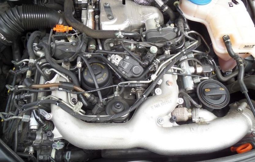

Petite question, j ai, comme sur le tuto, utilisé un filtre a huile Purflux L382.
Le joint d origine était un torique (monté par Audi), est ce que le joint plat qui est fourni est correct?
Personne n a jamais eu de soucis avec? Il n y a pas une ref de filtre avec le joint torique ou cela ne se trouve que chez Audi?

Pour votre info, le filtre à huile de marque Knecht contient un joint torique et non un joint plat comme les autres marques.
Voir photo + commentaire sur la fiche amazon
https://www.amazon.fr/Knecht-OX196-3D-Filtre-huile/dp/B0068N3I34#reviewBucketHeader
EDIT :
Attention il y a 2 ref:
Knecht OX196/3D à 10 euros qui contient le joint torique
Knecht OX196/1D à 7 euros qui contient le joint classique plat ( https://www.amazon.fr/Knecht-OX196-1D-Filtre-huile/dp/B0068N2YK2 )
Egalement expliqué ici : http://forums.audipassion.com/topic/147887-filtre-a-huile/
Voilà si ca peut servir à d autres. Pour info Audi avait mis un FAH avec joint torique sur mon véhicule donc je préfère remettre un joint torique.

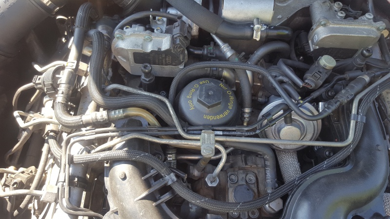

Ayant le moteur CDYA, je dois utiliser un joint torique O Ring, cf marquage sur le support de filtre à huile :
j'ai eu ce dilemme car quand je regarde l'historique de mon A6:jusqu'a 90000 KM ils ont mi la réf 05711556L ce qui correspond au joint plat,et à partir de 105000 jusqu'à 180000 KM ils ont mi la réf 05711556M ce qui correspond au joint torique et ce qui correspond à mon chassis.Donc joint torique à partir de nº de châssis : 4F_8_112 224/4F_8Y00 et jusqu'a 112223 c'est joint plat.
J imagine que lorsque c est clairement physiquement indiqué en anglais sur le support de filtre a huile il n y a pas besoin de se poser la question non?
Je viens de changer mon filtre à gazoil et effectivement c'est écrit sur le couvercle filtre à huile.Pas très futé dans certaines concessions
Je ne m en étais pas rendu compte du marquage non plus quand j ai fait la vidange pourtant c est bien devant nous en évidence!!
Par contre Audi avait bien mis un joint torique donc je ne voulais pas mettre celui fourni par Purflux donc j ai gardé l ancien (jusqu a la prochaine vidange)

En effet pas de joint plat sur le filtre de l'A6 4F.
2joints torique :
- un joint torique le grand qui va sur la vis de la cloche pour faire l'étanchéité au couple de 35nm.
- un joint torique le petit qui se mets en bout du filtre papier et qui va dans le fond du puit du filtre .
