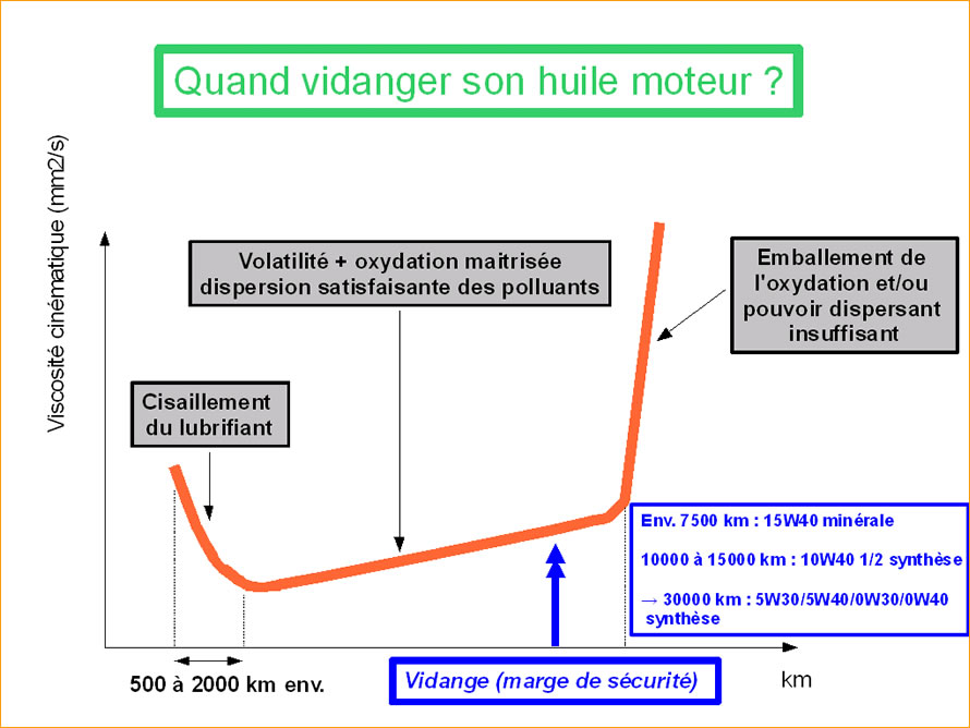

quand faire sa vidange
Schéma évolution huile moteur
Ce schéma représente la courbe de l'huile suivant le kilométrage parcouru entre 2 vidanges de l'huile moteur :
Le critère de déclenchement de la vidange est en général un épaississement important du lubrifiant lié à l'effet combiné de la consommation d'huile (volatilité), de l'oxydation et de la baisse du pouvoir de dispersion.
Les 30000km avec de l'huile 100% synthétique me semble bien exagéré revenir sur 15000km voir moins me semble plus en lien avec la réalité (avis perso)
