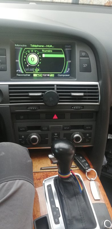

Salut à tous, J'ai enfin réussi à acheté un boîtier Bluetooth a2dp pour mmi2 high Super content du résultat, et tous fonctionne parfaitement, on peux passé tous notre tel sur le mmi et le contrôler comme si c'était d'origine, avec les commandes au volant et affichage au tdb Bonne soirée à tous -

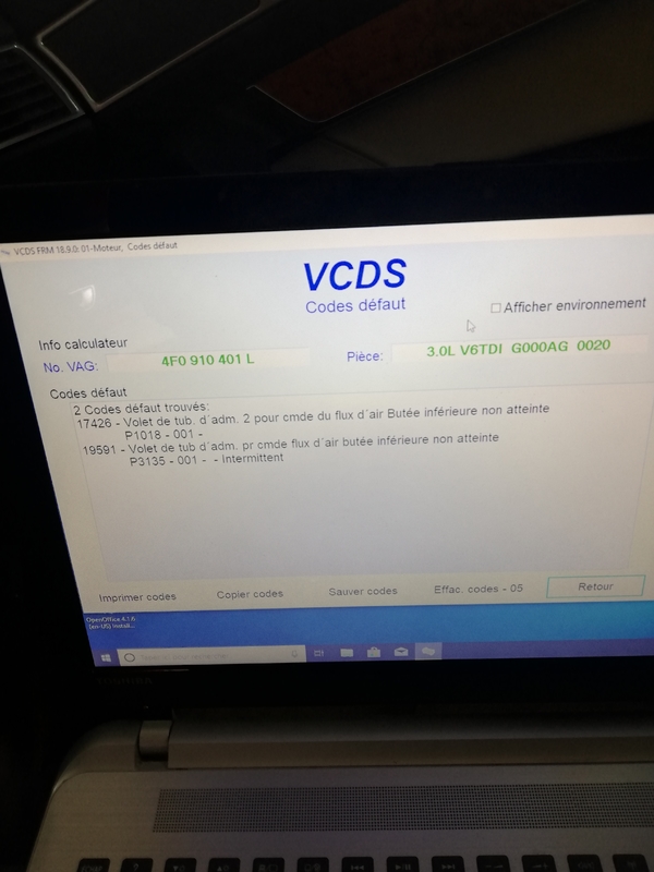

Salut à tous, problème de butée inférieur non atteinte résolu enfin, les tiges saute plus et j'ai plus les défaut p1018 depuis que j'ai installé des butée sur les deux volets, 1000 km parcouru en mixte sans allumage du témoin moteur -

Bonjour à tous Depuis hier j'ai un petit soucci, la tige d'un des vollets saute de son emplacement et met un défaut, quelkan saurez pourquoi elle saute ? Sachant que je les ait changé ya pas long temps, merci -

J'ai effacer le défaut p1018 que j'avais depuis quelque mois avant l'essai et après l'essai sur route, plus aucun défaut moteur Photos avec les défauts que j'avais depuis des mois avec le témoin allumé un jour sur trois Apres le '' chantier '' d'aujourd'hui plus aucun défaut y compris celui de abs qui as disparu
