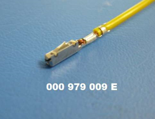

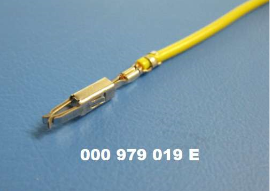

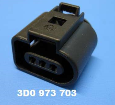

pour l horloge radiopiloté il te faut donc
le module de réception de l horloge radiopilotée: 4B0 919 145 B remplacé par 8K0 919 145 A
e connecteur 3 poles noir qui va sur le module de réception: 3D0 973 703 (4.87 euros)
et les cables de reparations qui vont dedans 000 979 019 E (se vend par lots de 5)
et un cable couper en deux 000 979 009 E(se vend par lots de 5)
celui la pour aller dans le connecteur 32 pins gris derriere le PI
le cablage c est
pin 1 du connecteur 3 poles vers pin 24 du T32 gris derriere le PI
pin 2 du connecteur 3 poles vers point de masse
pin 3 du connecteur 3 poles vers pin 23 du T32 gris derriere le PI
voila
bon montage
