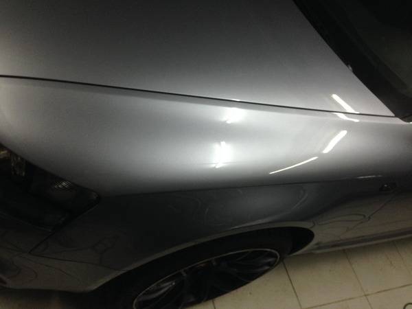

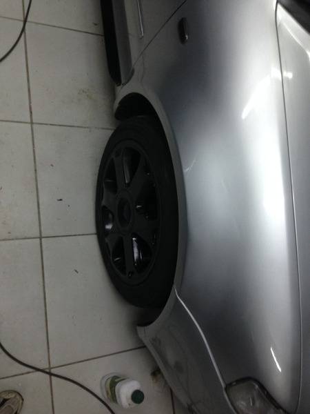

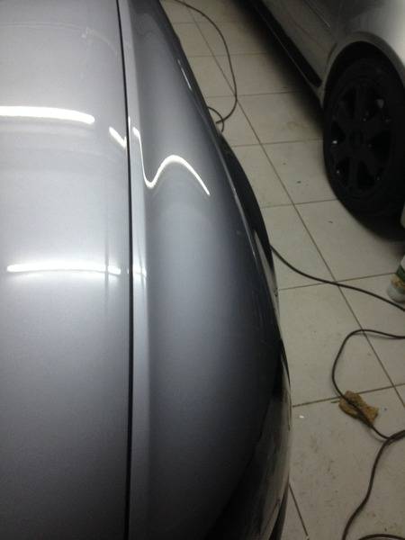

Bon alors comme promis les photos du week end du detailling
les 2 ailes AV, le PC sont fait

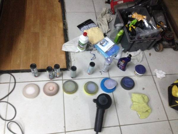

Les produits
Sur la S3 de madame
Le mode emploi
prélavage au chemical guys citrus avec forme lance
lavage chemical guys citrus au canon a mousse plus technique des 2 sceaux
Passage de la clay 3M
Wet standing sur les grosses rayures au 1000, 1500, 2000, 3000
Polish Menzerna 400 sur les grosses rayures avec pads menzerna blanc
Buffage avec Microfibre
Lavage chemical guys citrus au canon a mousse faible concentration plus technique des 2 sceaux
Polish Menzerna 2000 sur l'ensemble des pieces avec pads menzerna orange
Polish Menzerna 3000 sur l'ensemble des pieces avec pads menzerna jaune
Polish Menzerna 4000 sur l'ensemble des pieces avec pads menzerna jaune
Passage de la glaze Chemical guys avec pads menzerna bleu
Passage de la cire Meguiars NXT tech Wax 2.0 avec pads menzerna noir
Passage cire déperlante XXX hardcore Chemical guys
Sinon j'utilise une micro fibre de différent grain pour chaque polish pareil pour les pads, sinon j'utilise les pads avec l'orbital Krauss
Pour info il m'a fallu 4 heures pour une aile
Modifié par vr6man
Eh beh ! C'est ce qu'il faut ! Sacré boulot bravo !
